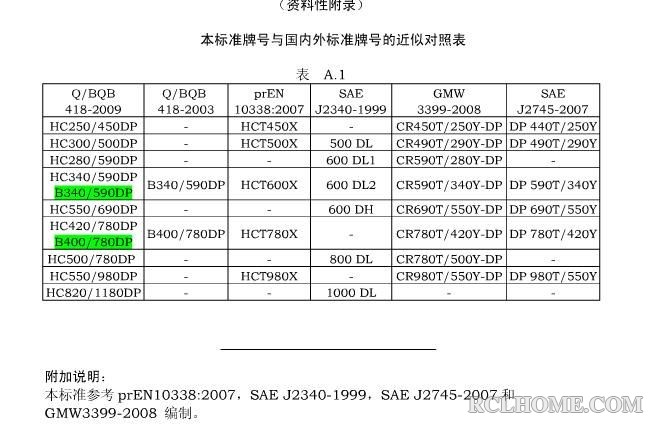

但搜索了一下有如下结果:
这个材料在宝钢标准Q/BQB 418-2009有一点信息。
