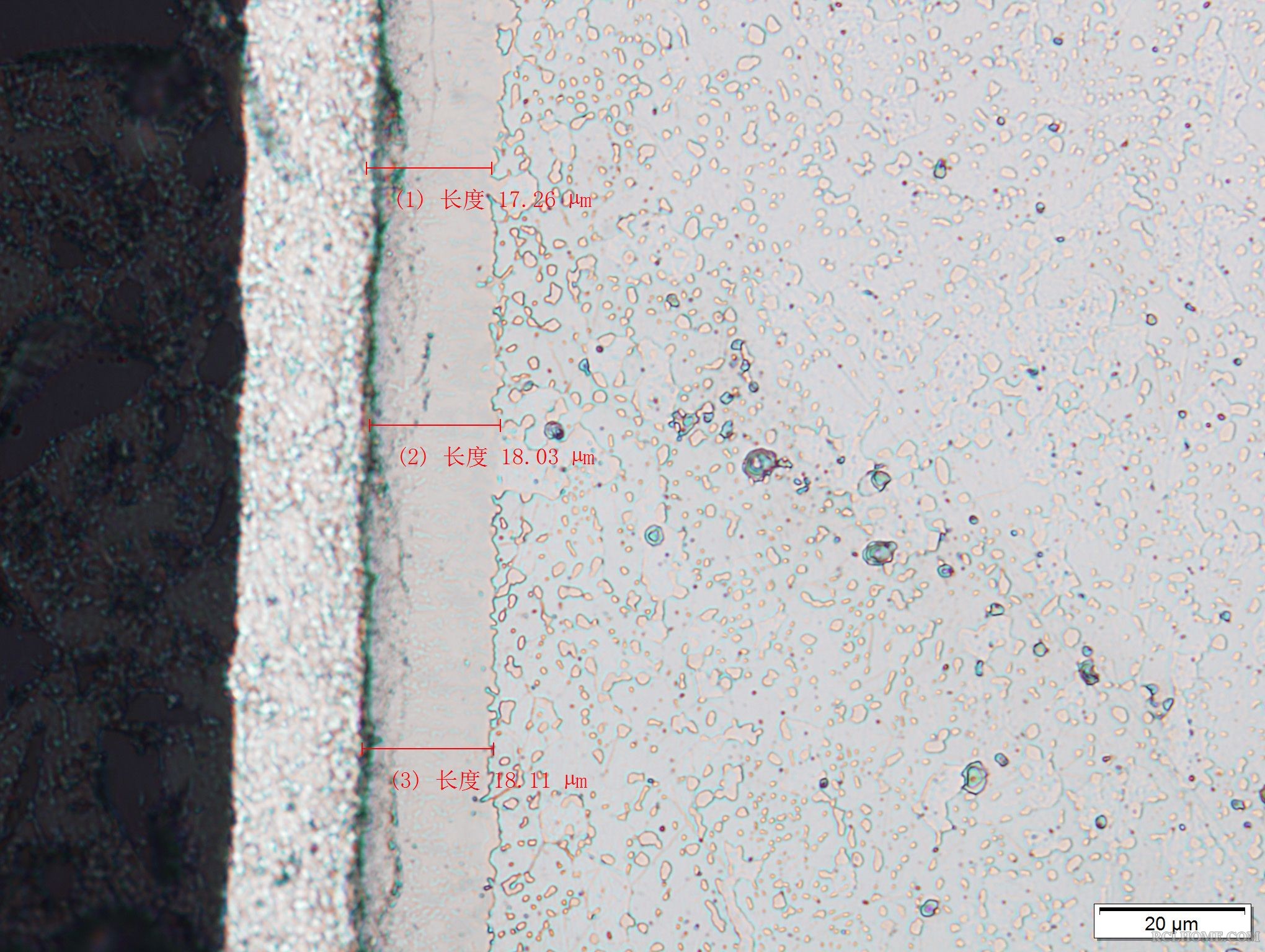

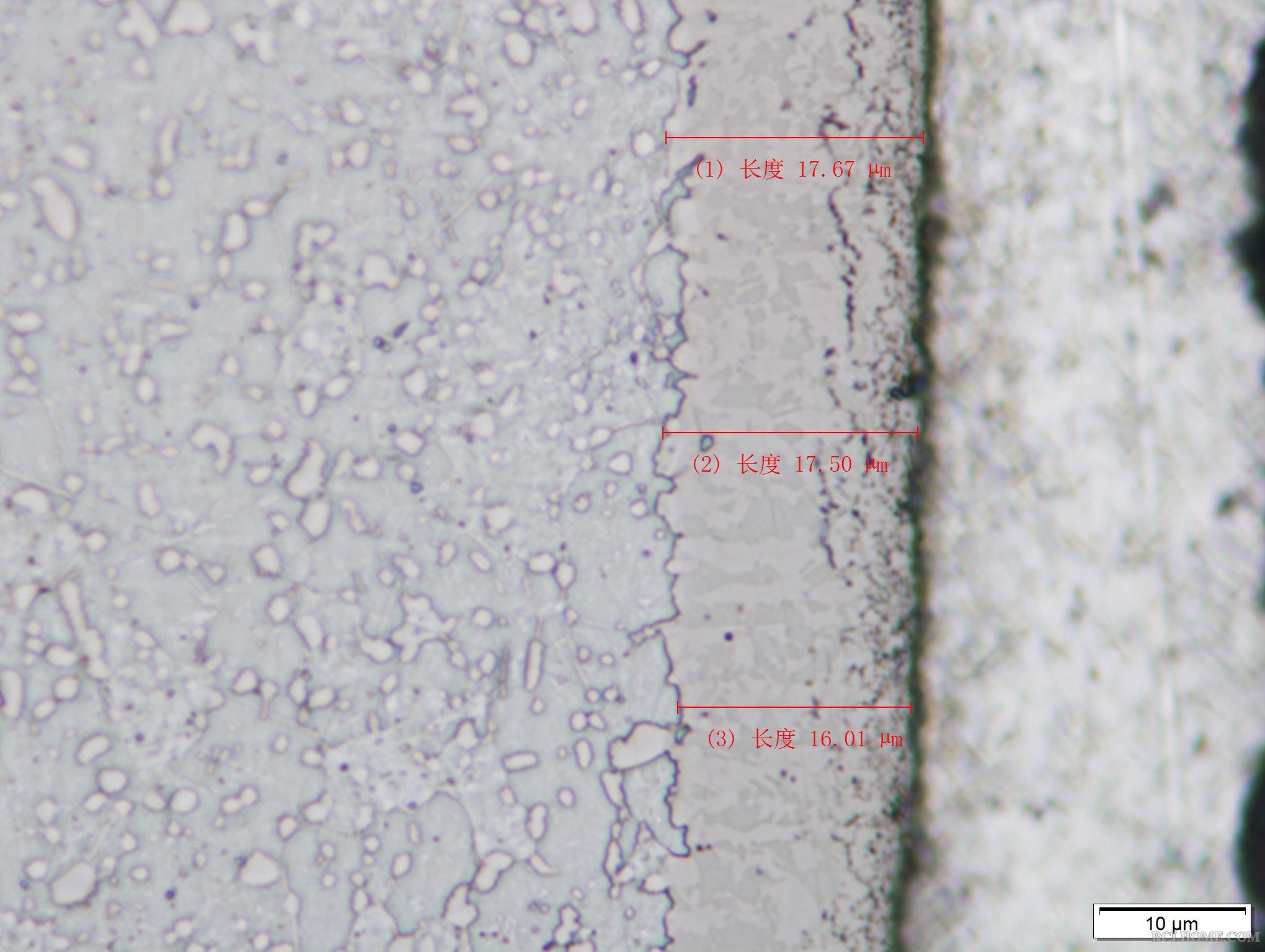

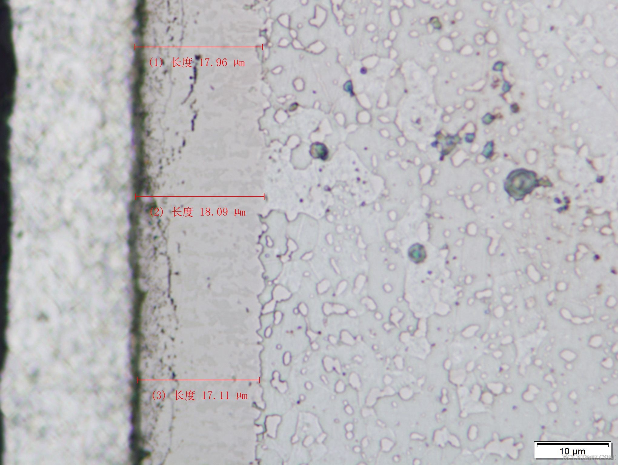

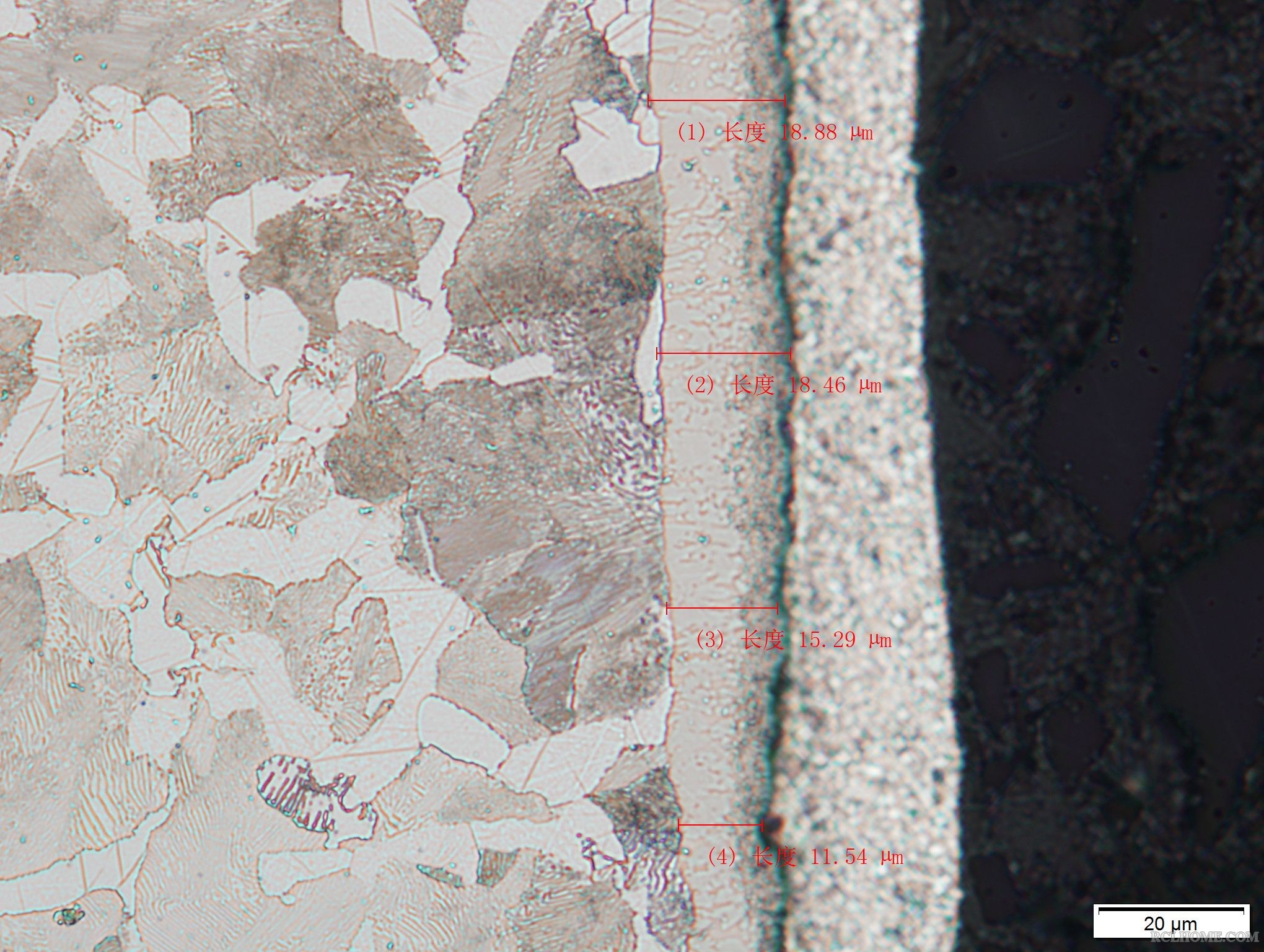

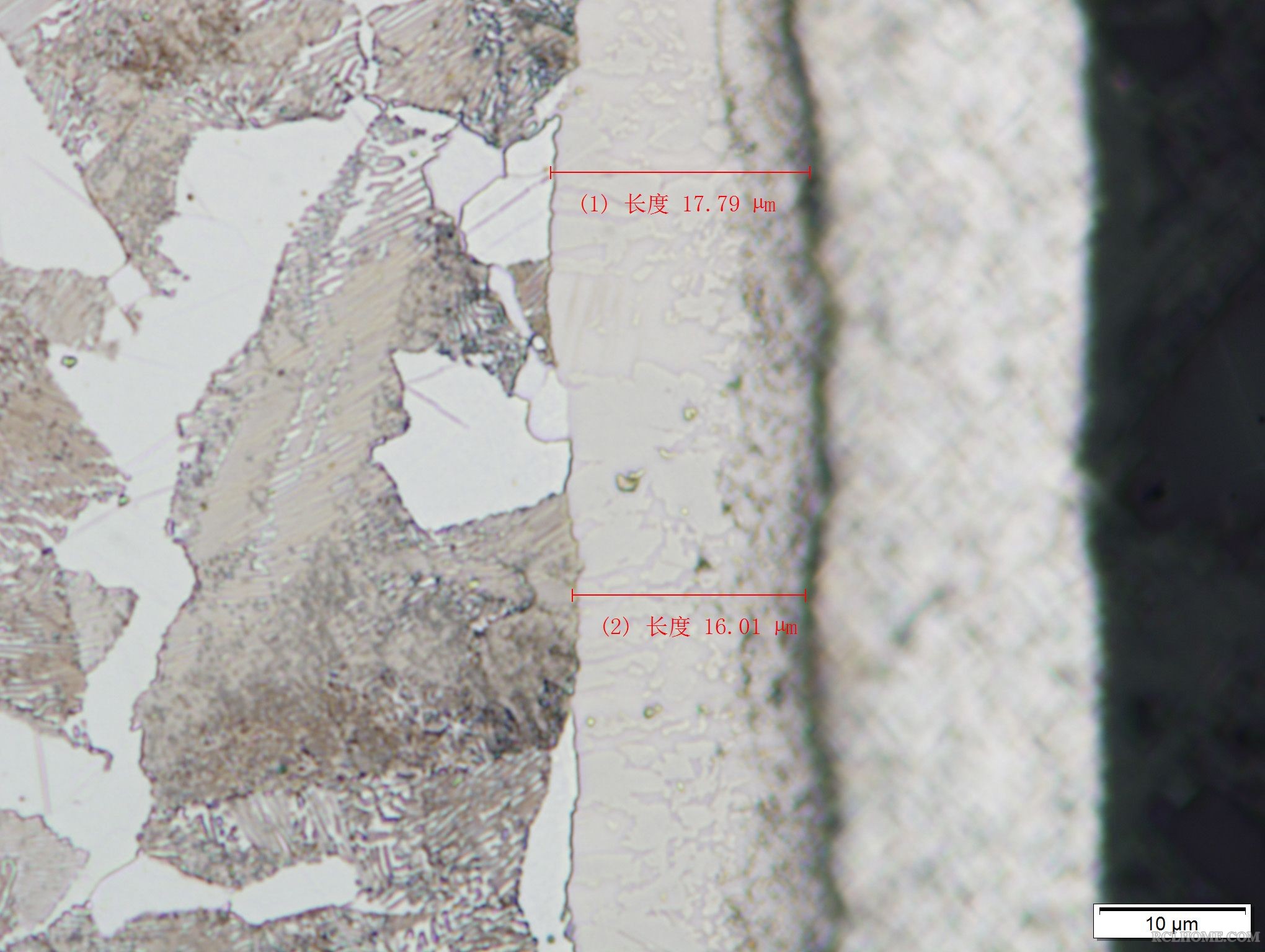

 楼主| 发表于 2016-10-16 16:22:16 | 显示全部楼层
           1.  65Mn软氮化后的表面硬度593  593  593  570HV0.2;
           2.  白亮层(见附件照片)

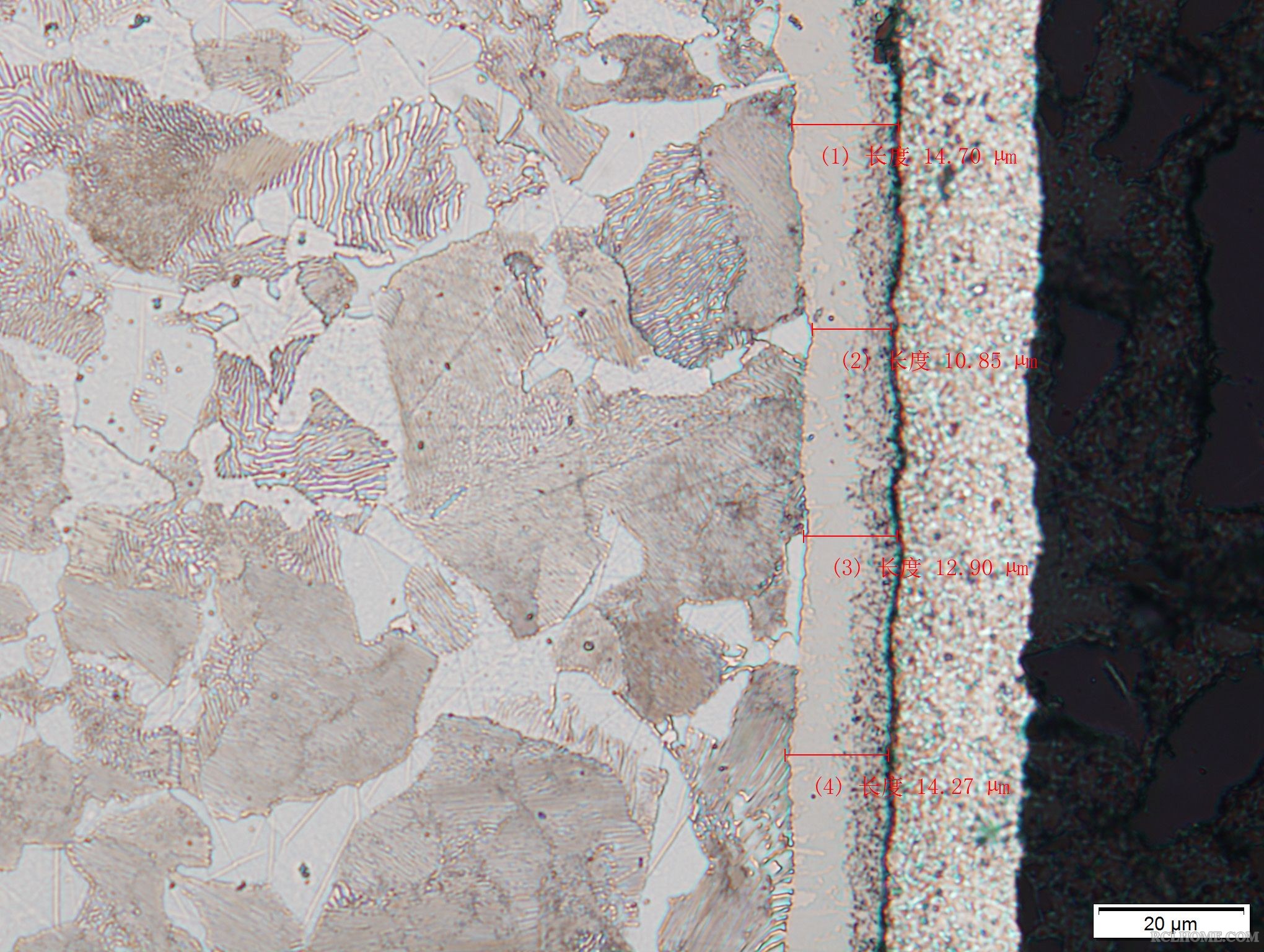

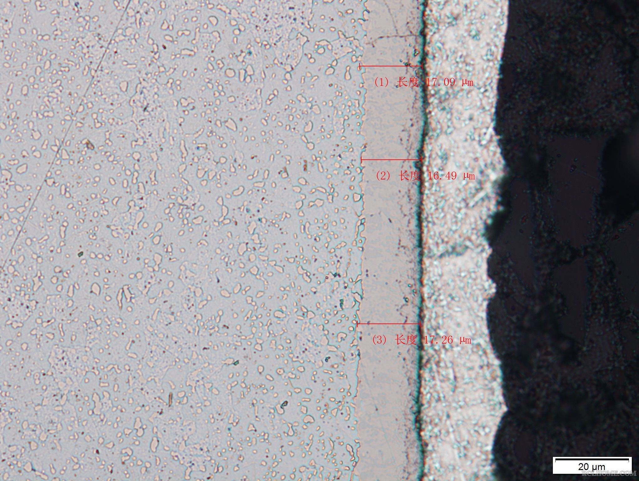

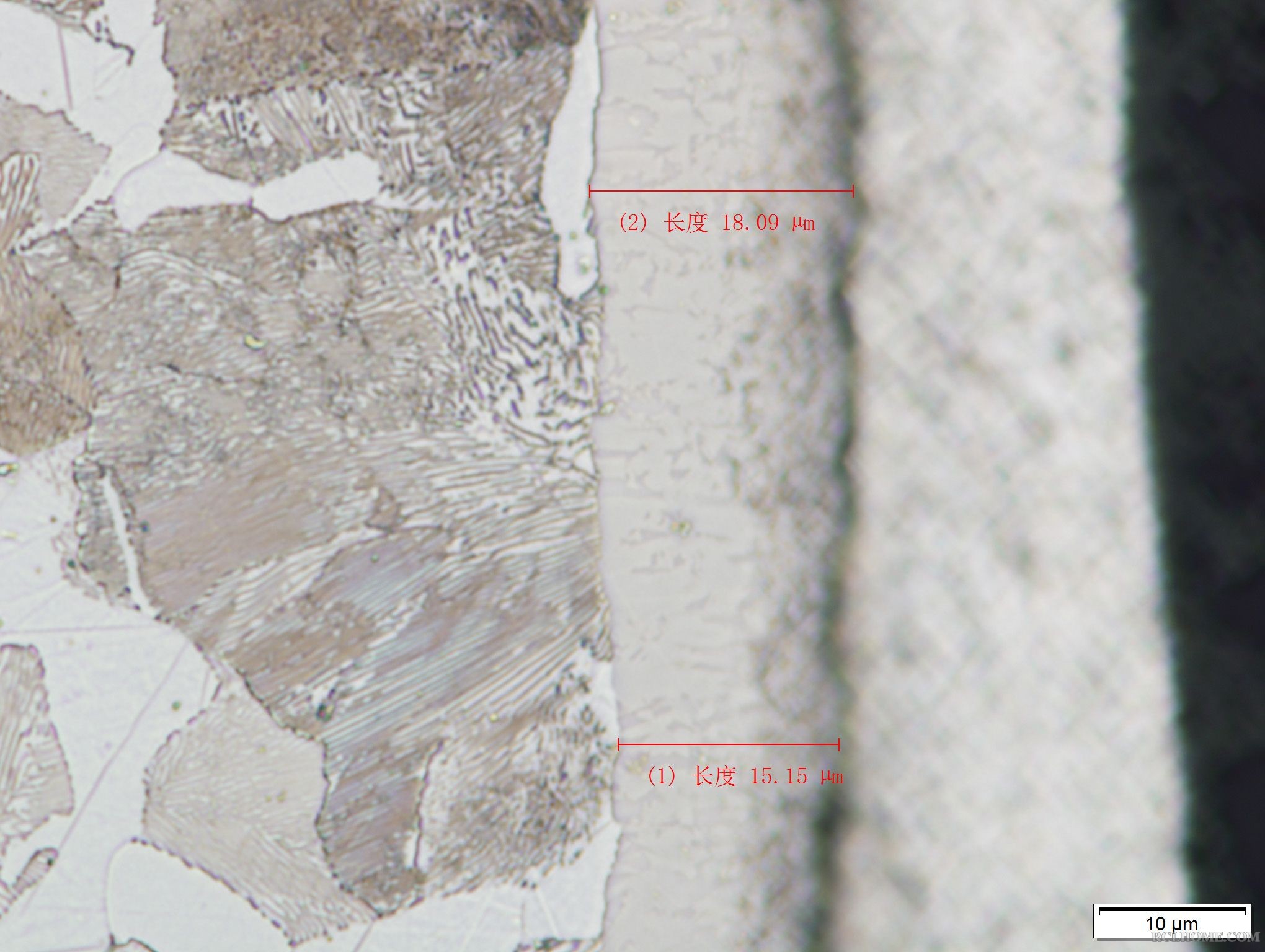

 楼主| 发表于 2016-10-16 16:24:12 | 显示全部楼层
           1.  85Mn软氮化后的表面硬度509  538  528  570HV0.2
           2. 85Mn软氮化后的白亮层
发表于 2016-10-17 09:13:44 | 显示全部楼层
很奇怪, 为什么球化退火态的65Mn处理后的表面硬度反而比正火态的85Mn要高呢?
 楼主| 发表于 2016-10-17 09:56:31 | 显示全部楼层
那个85Mn就是一个轧制圆钢料头,没有经过正火处理
发表于 2016-10-17 10:01:24 | 显示全部楼层
金相显示的情况,65Mn是球化退火组织,85Mn是铁素体珠光体混合组织,为什么会是这样的?85Mn怎么会有铁素体?

重新检测下材料成分吧,这个组织不像是85Mn。。。
发表于 2016-10-17 10:27:57 | 显示全部楼层
这几张照片制样水平相当好,从1000倍照片能看出,磨的很平,不然焦距是很难对好的。

发表于 2016-10-21 15:11:34 | 显示全部楼层
aaron01 发表于 2016-10-17 10:01
金相显示的情况,65Mn是球化退火组织,85Mn是铁素体珠光体混合组织,为什么会是这样的?85Mn怎么会有铁素 ...
没听说过85Mn啊!
我也猜成分检测出问题了,0.85%的含碳量,组织不会这样的。

 楼主| 发表于 2016-10-27 10:04:41 | 显示全部楼层
清淡 发表于 2016-10-21 15:11
没听说过85Mn啊!
我也猜成分检测出问题了,0.85%的含碳量,组织不会这样的。 ...
          这个材料又重新做了化验分析,含碳量又变成了0.53%
发表于 2016-10-27 11:08:32 | 显示全部楼层
看组织还是能看出一点点东西的。
