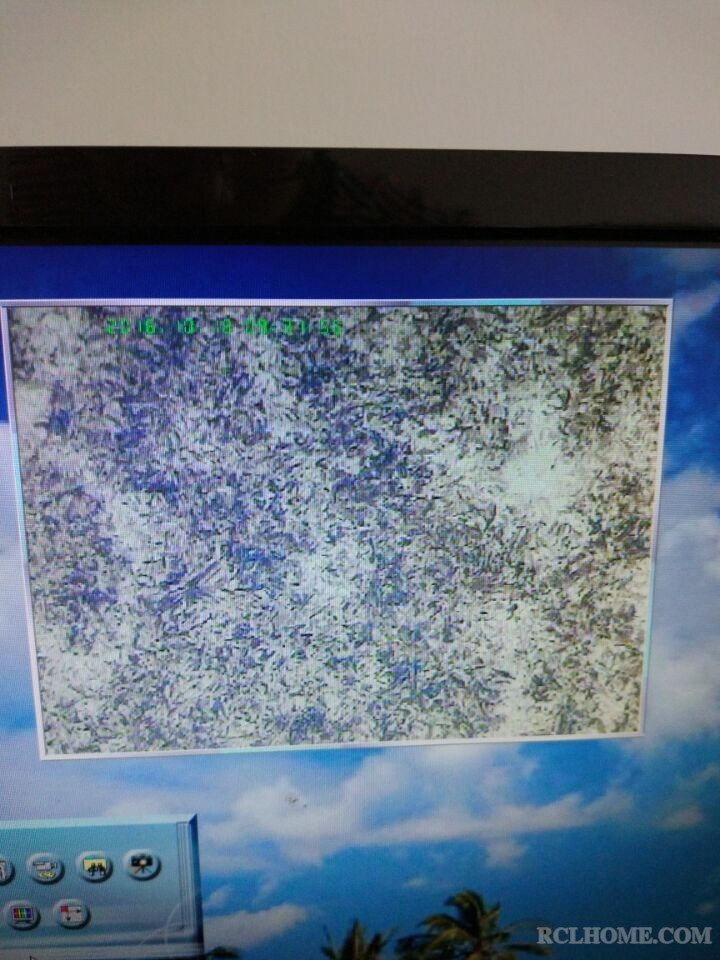

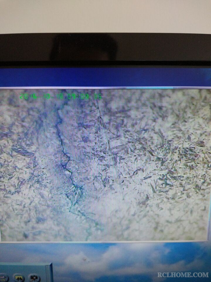

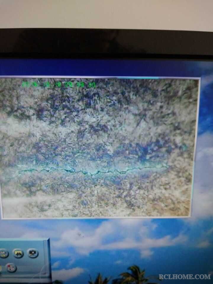

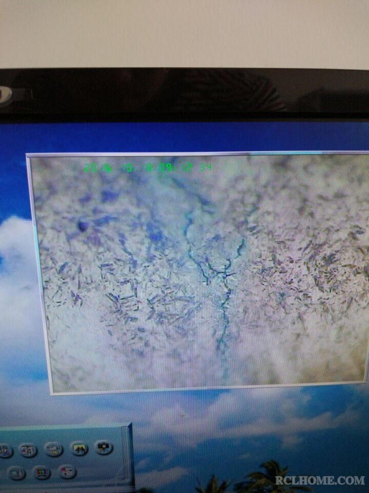

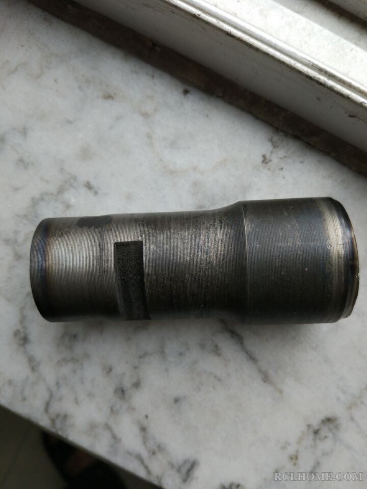

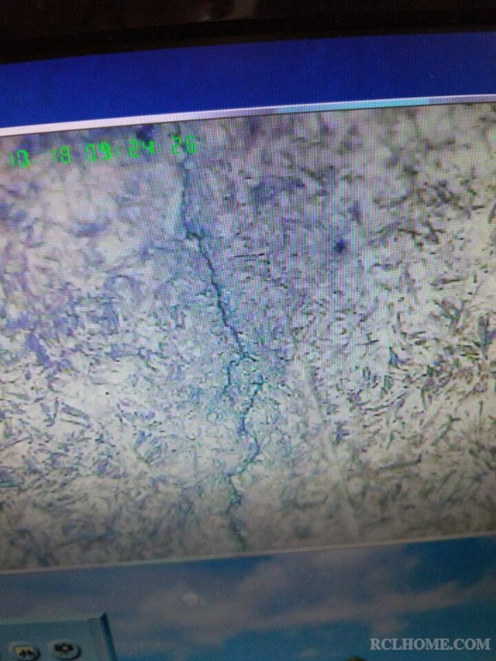

这是感应淬火的零件,出现裂纹,渗层三个mm,裂纹沿晶界,裂纹周围有铁素体析出,裂纹不是从表面裂进来的,从渗层中间开始裂
,42CrMo淬水,求老师们指导。。操作师傅们说没经过回火
裂纹中间交汇处
裂纹中间交汇处
裂纹,可见裂纹周边铁素体
裂纹,可见裂纹周边铁素体
裂纹
裂纹
试样的切面
试样的切面

较短的裂纹
较短的裂纹
老师们这部分是不是铁素体
老师们这部分是不是铁素体

发表于 2016-10-18 09:45:43 | 显示全部楼层
为什么说裂纹不是从表面裂的了?还有就是脱碳,如何看出有脱碳的?

是感应硬化层,为何不是从表面裂的,可以看最后一张金相组织图片,不过我现在全部检验出有三条裂纹,有一条已经裂到表面了,有脱碳是,裂纹周围有明显可见的铁素体的
发表于 2016-10-18 10:51:40 | 显示全部楼层
rhxx 发表于 2016-10-18 10:48
是感应硬化层,为何不是从表面裂的,可以看最后一张金相组织图片,不过我现在全部检验出有三条裂纹,有一 ...
图片看不太清楚,如果裂纹两边已经明显有铁素体了,那就不是感应淬火裂的,去查看前面工序。

裂纹周边不是铁素体吧???应该是淬火裂纹啊!
自己检查下感应淬火的工艺吧,是水淬还是聚合物啊,如果是水换成聚合物,如果是聚合物则检查下浓度吧

 楼主| 发表于 2016-10-18 14:16:43 | 显示全部楼层
qibao9891 发表于 2016-10-18 12:58
发个好图上来,看看是铁素体还是假象。
从裂纹形态看,像是回火急热开裂。
我问过操作师傅了,他说我取的试样并未回火,淬冷后再次感应加热,局部铁素体撕裂?

 楼主| 发表于 2016-10-18 14:25:32 | 显示全部楼层
清淡 发表于 2016-10-18 10:51
图片看不太清楚,如果裂纹两边已经明显有铁素体了,那就不是感应淬火裂的,去查看前面工序。 ...
已上传较清楚图片,最后一张
发表于 2016-10-18 14:27:11 | 显示全部楼层
表面做了电镀?还是在制样的时候镶了什么东西?这个明显不是铁素体层,哪有这么平直的铁素体层出现的?

 楼主| 发表于 2016-10-18 14:42:10 | 显示全部楼层
aaron01 发表于 2016-10-18 14:27
表面做了电镀?还是在制样的时候镶了什么东西?这个明显不是铁素体层,哪有这么平直的铁素体层出现的? ...
的确,我仔细重做试样后不是铁素体层,表面并没有做电镀,我没用金相镶嵌粉镶嵌,直接线切割,然后手工进行打磨

发表于 2016-10-22 20:46:29 | 显示全部楼层
几件有裂纹?
线切割环节会否有问题?

发表于 2016-10-23 07:05:05 | 显示全部楼层
我自己平时接触的工件中,有碰到好多类似的裂纹。 一般出现的有台阶的位置。看裂纹不像是有锻打折叠之类的材料缺陷(裂纹边缘没有脱碳,不知道我看的对不对)。 我们用的是水溶淬火液,自己总结的几点经验希望对你有帮助:
1:冷却液的浓度太低;          适当提高浓度
2:过冷(工件的带温太低)    改善方法就是减少喷液时间,提高产品带温
3:线切割过程的裂纹(一般多磨一点能磨掉)
我碰到很多次产品试样有裂纹的,但是把工件回火一段时间,再取样就不会了。
还有另外一个突破点(如果有条件的话) 可以先磁粉探伤,再取试样。

 楼主| 发表于 2016-11-2 14:22:02 | 显示全部楼层
JYB 发表于 2016-10-23 07:05
我自己平时接触的工件中,有碰到好多类似的裂纹。 一般出现的有台阶的位置。看裂纹不像是有锻打折叠之类的 ...
我也估计是未回火取样的问题
