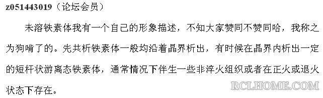

发表于 2016-10-24 09:24:59 | 显示全部楼层
咖啡和盐 发表于 2016-10-24 07:49
请教老师:未溶铁素体和析出铁素体,单从4-500倍的金相图片上能分辨出来吗? ...
           先看看这个描述

发表于 2016-10-24 10:47:32 | 显示全部楼层
谢谢您的解答
