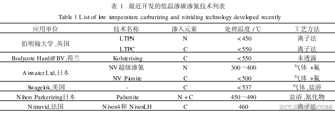

C:\Users\Administrator\Desktop\不锈钢低温渗碳渗氮技术列表
不锈钢低温渗碳渗氮技术列表
不锈钢低温渗碳渗氮技术列表
确实需要大家的努力。

 楼主| 发表于 2016-10-21 16:18:39 | 显示全部楼层
tom 发表于 2016-10-19 09:30
答案是肯定的。
道听途说:一个叫卡尔的外籍工程师无意中发现石油管路(材质奥氏体不锈钢)长时间在400多度 ...
Kolsterising 工艺 是 20 多年 前 由 荷 兰 人 Kolster 发明的 。 2003 年, Bodycote 公司将该技术引进到北美 。 此工艺出现较早, 目前已经处于成熟的生产应用阶段, 满足了欧美一部分国家奥氏体不锈钢产品表面耐蚀强化的工业需求 。 实际生产中的 Kolsterising工艺处理方法主要分为 3 种, 分别是 Kolsterising 22、Kolsterising 33 和 Kolsterising Duplex 。

 楼主| 发表于 2016-10-21 16:21:41 | 显示全部楼层
身在此山 发表于 2016-10-19 13:02
为提高不锈钢表面耐磨,资料一般建议渗氮。没有看到建议渗C 的资料。
有一种担心是,不锈钢如果渗C,会形成 ...
资料显示Cr的碳化物形成是在550℃以上,故目前成熟的已经商业化的奥氏体不锈钢渗碳均为低温渗碳工艺。
发表于 2016-10-21 16:40:34 | 显示全部楼层
广州Tony 发表于 2016-10-21 16:21
资料显示Cr的碳化物形成是在550℃以上,故目前成熟的已经商业化的奥氏体不锈钢渗碳均为低温渗碳工艺。 ...
经过固溶处理的奥氏体不锈钢在500~850度加热,将铬从固溶体中以碳化铬的形式析出,造成奥氏体不锈钢的晶界腐蚀敏感性,所以在温度选择上可能有所限制条件。

 楼主| 发表于 2016-10-21 16:53:15 | 显示全部楼层
cnszgong 发表于 2016-10-21 16:40
经过固溶处理的奥氏体不锈钢在500~850度加热,将铬从固溶体中以碳化铬的形式析出,造成奥氏体不锈钢的晶 ...
那经过固溶处理的奥氏体不锈钢应该要在500℃以下渗碳咯?
