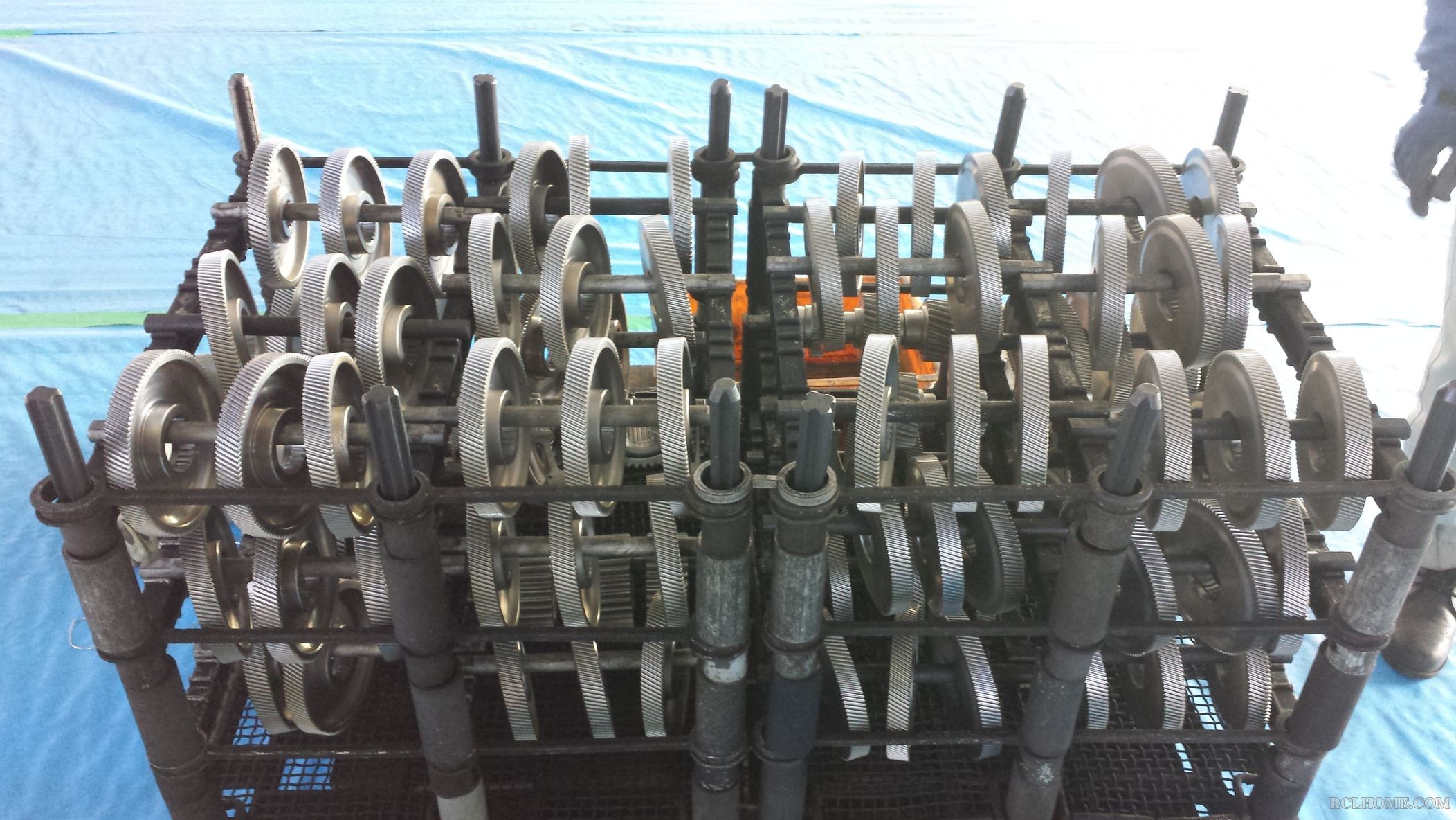

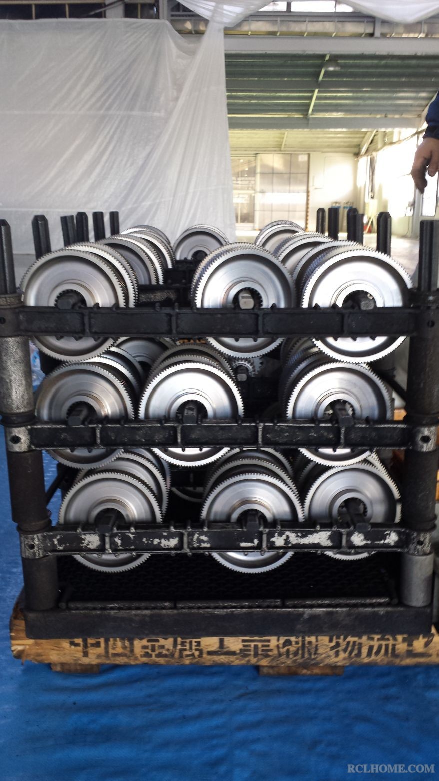

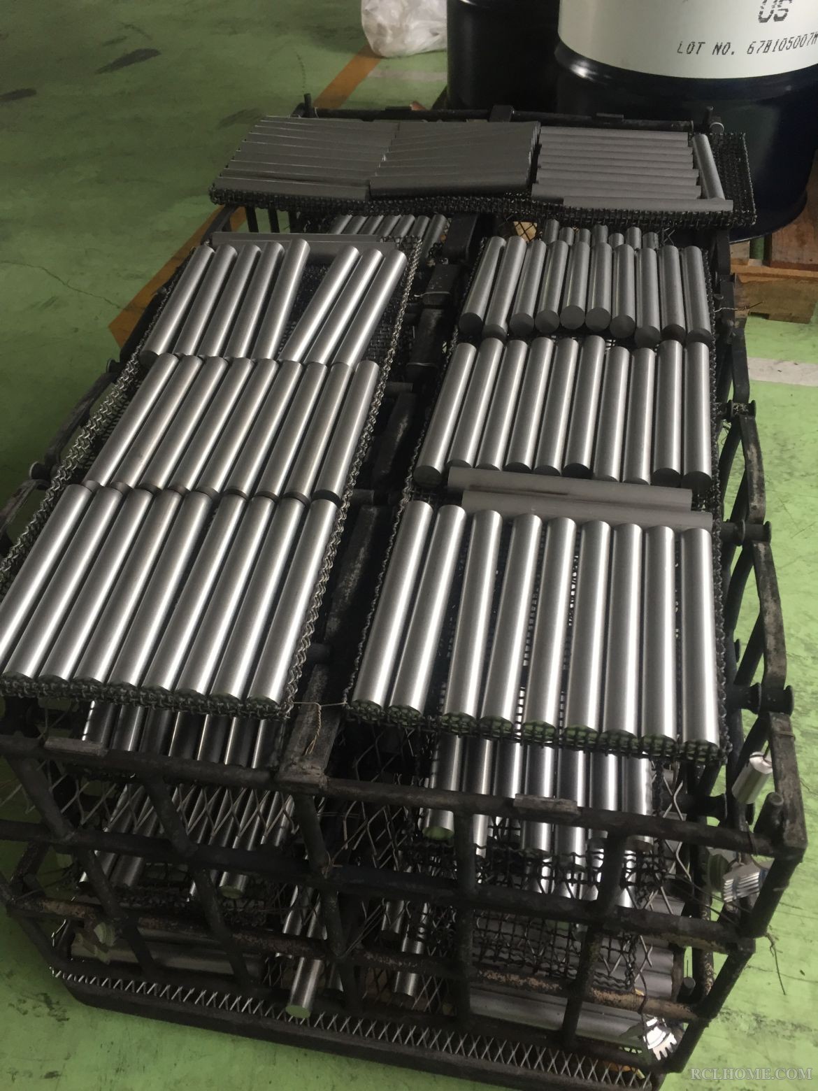

跟大家分享一下真空渗碳以后的照片,请批评指正。
材质是SS400,尺寸φ25×200L,有效渗碳深度0.6
材质是SCr420,齿尖有效渗碳0.8,硬度63-51;齿根有效渗碳0.7,硬度63-48

发表于 2016-10-21 10:59:02 | 显示全部楼层
产品做出来很漂亮,是渗碳后直接气淬吗?

 楼主| 发表于 2016-10-21 11:01:16 | 显示全部楼层
hongqk 发表于 2016-10-21 10:59
产品做出来很漂亮,是渗碳后直接气淬吗?
这是油淬的

发表于 2016-10-21 11:23:47 | 显示全部楼层
第二张图片的装载量为什么那么少呢

 楼主| 发表于 2016-10-21 11:26:53 | 显示全部楼层

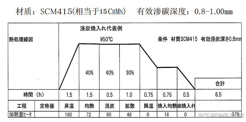

 楼主| 发表于 2016-10-21 11:28:09 | 显示全部楼层
这里提供一份其他样品的工艺以供参考

 楼主| 发表于 2016-10-21 11:30:24 | 显示全部楼层
签到工程师 发表于 2016-10-21 11:23
第二张图片的装载量为什么那么少呢
这是帮别人做的样品,所以量不多的。
发表于 2016-10-21 13:08:07 | 显示全部楼层
广州Tony 发表于 2016-10-21 11:28
这里提供一份其他样品的工艺以供参考
这相当于多用炉的两段法渗碳工艺,还不同于脉充式渗碳。
可能这种工艺的实施难度会要小一些。

 楼主| 发表于 2016-10-21 16:35:21 | 显示全部楼层
可能这种工艺的实施难度会要小一些。 ...
不明白,不懂这里面的道道。

发表于 2016-10-21 17:00:08 | 显示全部楼层
这里提供一份其他样品的工艺以供参考
你可能敲错键了。SCM415相当于15CrMo,

 楼主| 发表于 2016-10-21 17:09:58 | 显示全部楼层
您看得真仔细,谢谢您提醒!
是SCM415相当于15CrMo。

发表于 2016-10-23 15:43:42 | 显示全部楼层
广州Tony 发表于 2016-10-21 17:09
您看得真仔细,谢谢您提醒!
是SCM415相当于15CrMo。
倒不是看的仔细。SCM 材料我们用的很多,遛一眼就有感觉。

发表于 2016-11-15 12:40:18 | 显示全部楼层
产品外表不错,不知道变形和组织如何
