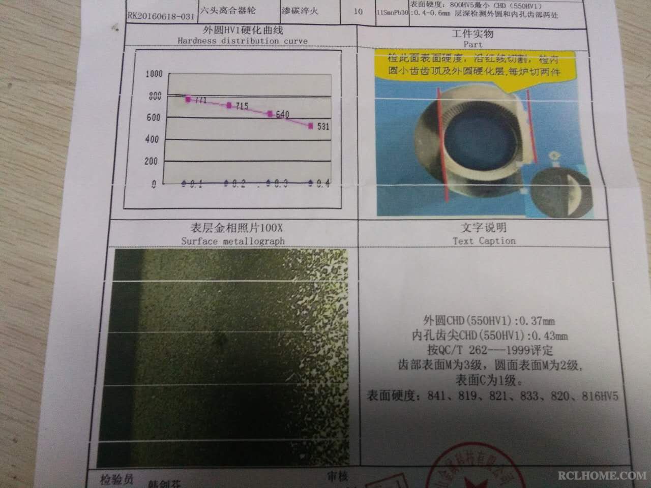

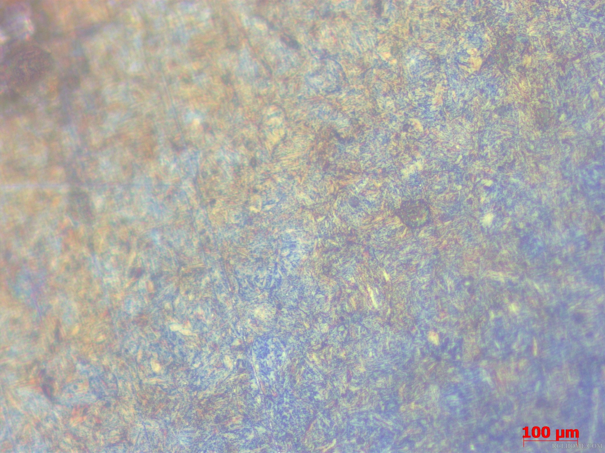

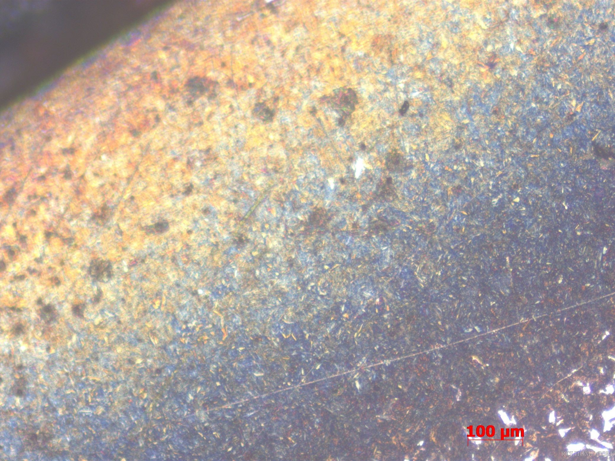

上次发帖求助,如何才能做到硬度800HV以上,马氏体组织1-3级。这个产品以前做过多次,硬度可以达到,组织总是差一点点。这次实验达到了要求,结果与大家分享

金相组织2-3级,硬度820HV5,最高达到了850HV,达到了客户提出的要求

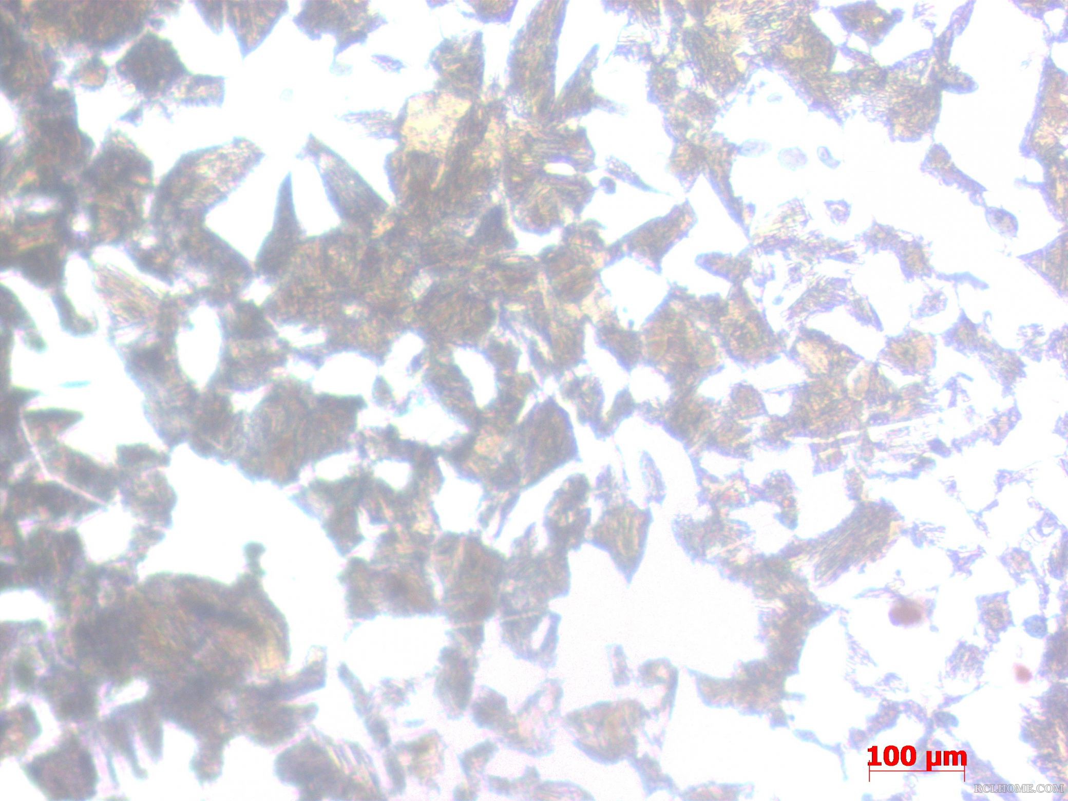

 楼主| 发表于 2016-10-22 16:04:17 | 显示全部楼层
因为是易切钢,芯部都是珠光体和铁素体。
