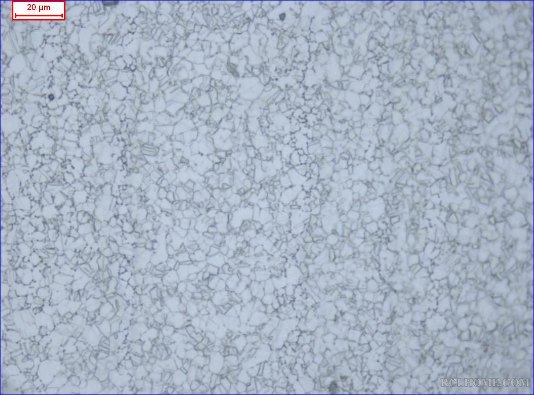

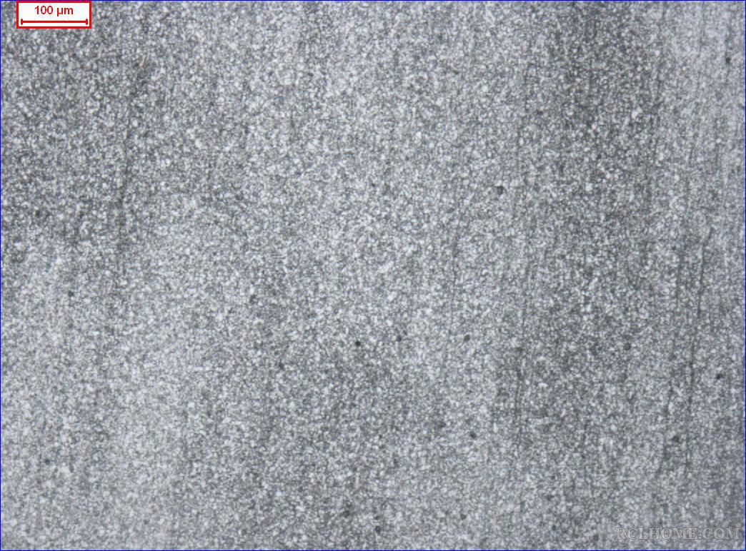

各位,图中是奥氏体不锈钢310S国外样品,同事检测晶粒度评级为10级,请问通过何种处理方式能将这种材料晶粒度达到10级。

发表于 2016-10-26 16:17:37 | 显示全部楼层
捋一下思路,
奥氏体不锈钢没有相变,无法像其他刚才那样通过正火、退火的组织转变细化晶粒;
冷加工应力形成晶体缺陷,在合适的退火工艺下能够让原奥氏体晶粒再结晶,没有塑性变形就无法再结晶,无从细化,所以先要有变形,有残余应力存在才有机会;
有了变形后,还要有合理的再结晶工艺,因为温度过高,还是有晶粒长大。
现在你应该会做细化了吧?
