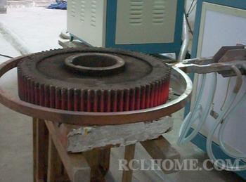

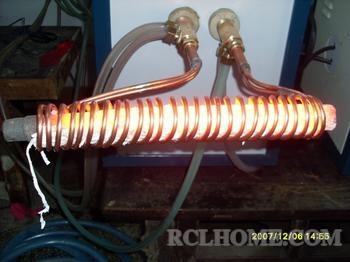

发表于 2013-3-15 21:50:35 | 显示全部楼层
各种轴、套的穿透加热调质淬火、
各种轴、套的表面淬火、
推土机履带板的表面淬火、
链轨节表面淬火、
各种轮体的表面淬火、
齿圈轮齿的表面淬火、
齿轮的表面淬火。
等。。。
龟山淬火 + 20

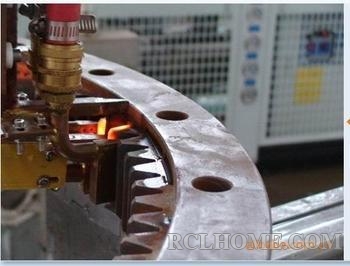

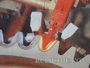

发表于 2013-3-17 10:38:38 | 显示全部楼层
介绍一下情况:液压挖掘机驱动轮的齿部淬火问题:
1.使用火焰淬火:使用3把烤枪对3个齿面进行加热,每次3个齿,同时加热5-6分钟,温度约830-850度,立即落入油中淬火。硬度HRC48-50。经使用无质量问题。不足:硬度不均匀;每3个齿有1个齿硬度偏低;成本高。
2.齿部中频淬火:采用彷形感应器,沿齿沟齿侧单齿连续加热淬火。与火焰淬火相比,效率高,适宜小批量生产。
