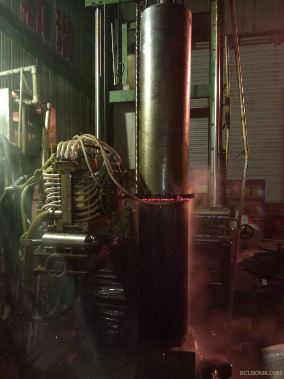

这个产品,中频处理的,频率3800HZ,直径300*长度2000,层深没有检测,估计吧,6-10mm,因为速度很慢,移动速度80mm/min

就是这种方法加工,

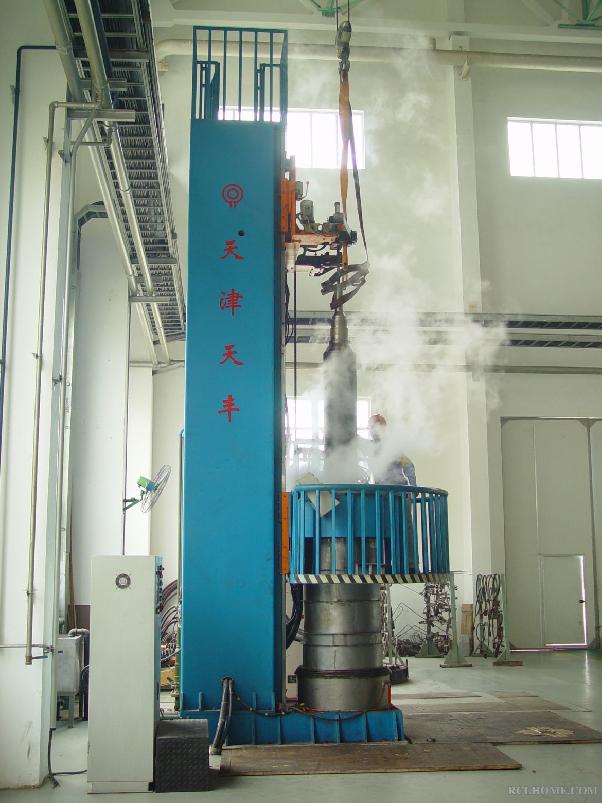

现在很多轧辊采用双频淬火,层深很深,表面硬度也好
