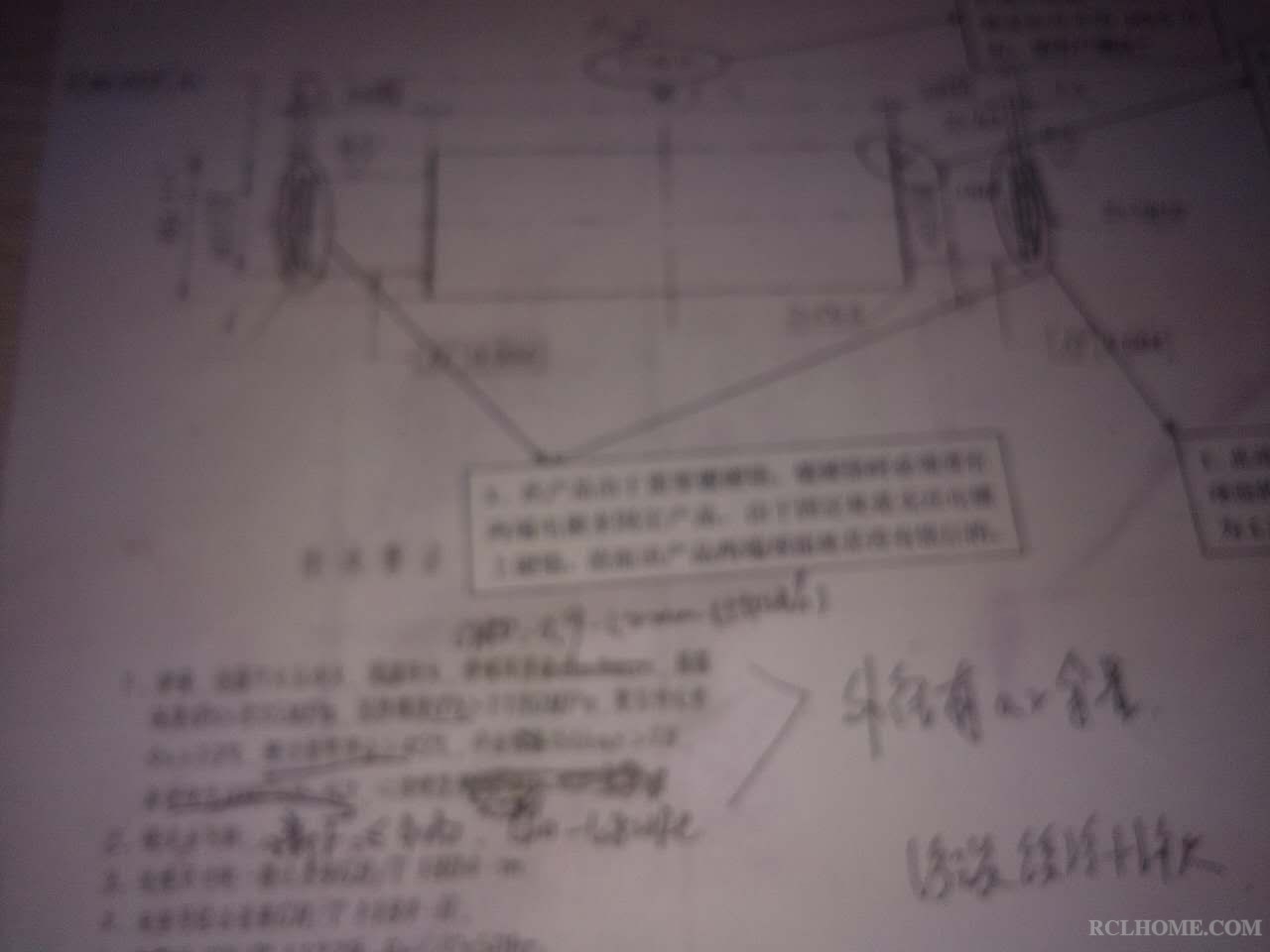

图纸.jpg 如图:材料18cr2ni4w,渗碳的表面硬度和硬化层深度暂且不说,主要看看芯部借些性能的要求:抗拉大于1180Mpa,延伸率大于10%,断面收缩率大于45%,冲击大于48%,芯部铁素体小于4级,芯部硬度40-48HRC,CHD=0.9-1.2,硬度59-63HRC.
  各位大神看看,如何安排工艺,才能达到这些要求?
发表于 2016-10-29 08:11:15 | 显示全部楼层
王工:机械性能是未渗碳的芯部要求吗?如果是:大慨的计算一下,就知道用什么工艺了

发表于 2016-10-29 12:27:38 | 显示全部楼层
照片看不清
820度保温淬火,不会有问题。
