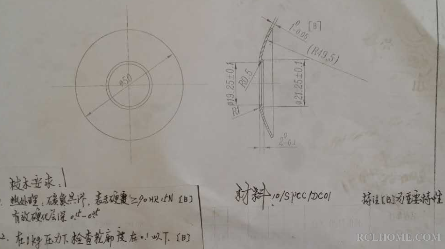

          如图(见附件),我们只探讨这个产品的最佳处理方案,不考虑现有的设备条件

发表于 2016-10-30 16:33:00 | 显示全部楼层
没干过以上的材料以及碳氮共渗,不知道怎么说,个人根据渗碳的经验来说,层深太浅,硬度不好打起来,变形又是很大的问题!大头平装,压淬吧《貌似成本有点高》,只能这么说了,期待家里的大佬们的看法!

 楼主| 发表于 2016-10-30 16:46:02 | 显示全部楼层
fjg 发表于 2016-10-30 16:33
没干过以上的材料以及碳氮共渗,不知道怎么说,个人根据渗碳的经验来说,层深太浅,硬度不好打起来,变形又 ...
          如果压淬,热前就不需要冲制成现在这个摸样了

发表于 2016-10-31 12:52:51 来自手机 | 显示全部楼层
多用炉做,比较好,就是装炉麻烦点。网带炉也可以,变形大点
发表于 2016-10-31 13:04:31 | 显示全部楼层
此产品好像是发动机里的弹簧座,网代炉,多用炉都可以做
发表于 2016-10-31 13:05:44 | 显示全部楼层
不对,弹簧座比较小

发表于 2016-10-31 13:24:57 | 显示全部楼层
嗯嗯,是啊,也有想到这个,但后续的变形控制我不知道用什么来控制了,毕竟件这么薄!

 楼主| 发表于 2016-11-1 16:29:33 | 显示全部楼层
              这个产品在多用炉做,从后室到前室,再到进入油槽,这个时间产品急剧降温如何处理?
 楼主| 发表于 2016-11-1 16:30:41 | 显示全部楼层
           “低温”的温度范围?
740-760试试呢  发表于 2016-11-2 08:04

发表于 2016-11-2 11:31:24 | 显示全部楼层
孤鸿踏雪 发表于 2016-11-1 16:29
这个产品在多用炉做,从后室到前室,再到进入油槽,这个时间产品急剧降温如何处理? ...
10楼说的,低温,所以温度降点也没关系的。硬度都打得上来,不过我以前都是打的HV,淬火后表面700HV1以上(740-760度是不是太低了点)
