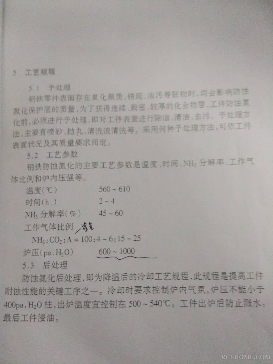

刚才阅读了该片文章,主要过程是软氮化,特殊之处是加入了15%A气体,(文章中的15%A气体,没有公开,据说是空气),那么就是加氧氮化了。软氮化过程通入20-30%空气,这个在资料中看到过。估计这个工艺就是加氧氮化了。

老孤,没有电子版啊。我也是刚才阅读了一遍。关键词:奥妙在于气体:100:(4-6):15------氨气:二氧化碳:A,,根据和他谈过话的人说A气体就是空气。氮化化结束在500℃浸入油中。分解率是45-60%,时间2-4小时,温度560-610℃,报告完毕。

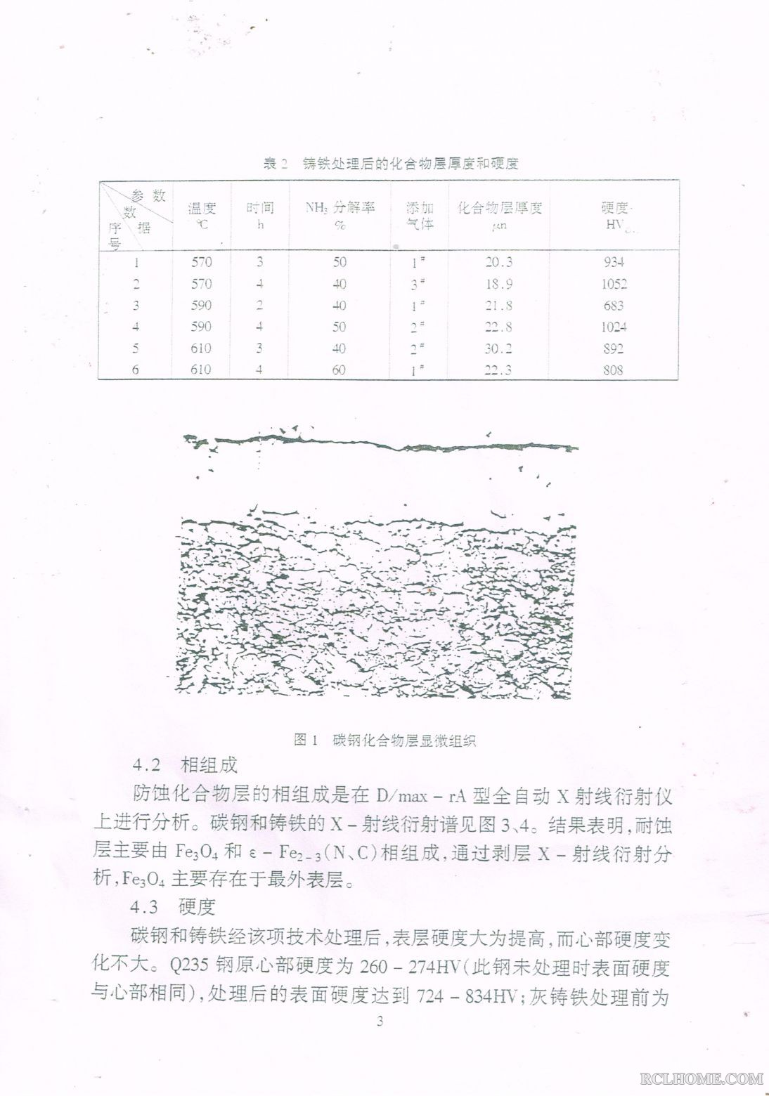

从这张图片来看,白亮层有氧化层,文章里说是有白亮层和Fe3O4的成分,不论是加氧氮化或者是最后做了氧化,抗蚀成分是白亮层和氧化层这点是肯定的。请看这张图片。 03.jpg

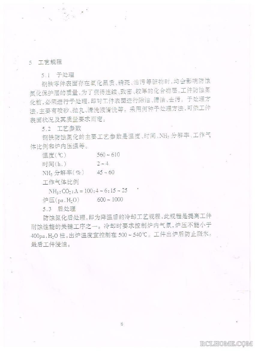

 楼主| 发表于 2016-11-2 08:13:12 | 显示全部楼层
孤鸿踏雪 发表于 2016-11-1 14:28
太杂乱啦,可以把电子版书直接上传
老孤看看我重新发的帖子和三张图片,这个要清晰一些。

这个里面气体成分比例看不懂  NH3:100%?
这个我的理解是:氨气是100份,二氧化碳是6-15份,剩下的15份,文章没有说明,实际是空气。当然这个可以用比例来标示,不应该用百分数来标示了。

100;6:25,,这个是说明了比例关系,而不是百分比的关系。我们自己也可以换算:氨气77%。二氧化碳4.6@,空气(未知气体,我理解是空气)19%,

如果没有写清楚,那就靠悟性,呵呵。100:6:25,分别是76.4%,4.6%,19%,这个还是可以计算出来的。

如果你理解为100%,6%,和25%,那就有点。。。。。。。
发表于 2016-11-2 11:10:21 | 显示全部楼层
我有点担心这个气体比例,19%的空气比例太恐怖了,爆炸极限问题是需要考虑的。
我认为A气体应该不会是空气。

再来看看普通软氮化的比例:氨气:二氧化碳:氮气=45%:5%;50%,如果加氧氮化,空气比例为20-30%,相应氨气比例可以下,10%,氮气比例也可以下调20%。以上综合分析,这位老前辈做的是加氧氮化,也可以叫做氧-氮-碳三元共渗。

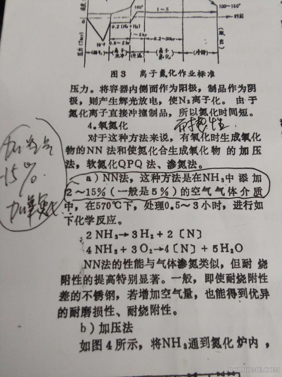

我看过一篇文章,加氧氮化,空气的比例是20-30%更正:记错了,5-15%的空气。后面有资料截图为证。

郑重道歉;刚才查阅资料:加氧氮化时,空气的比例是2-15%,通常是5%。不是20-30%,是我记错了。发上资料截图为证。 05.jpg

我们来分析一下,空气中有21%的氧气,氢气比例达到4-75%时 ,有爆炸的可能。假如我们不加氮气,炉内有95%的氨气,5%的二氧化碳。氨气分解70%的情况下,氢气的比例是:2摩尔的氨气分解出3摩尔的氢气,那么炉内的氢气比例是蛮高的。但是在氮化温度下,氨气和氧气气反应发生反应,生成了水蒸汽,那就是说,炉内不具备氢气和氧气混合爆炸的危险,因为氧气的浓度远远不够。如果再通入30-40%的氮气做载气,氧气比例更低了。这样的理解对不对?大师们点评。

各位大神。经过询问专家,这个比例式中,A 气体确实为空气,添加比例为15-25%,不会引起爆炸。因为老专家已经78岁了,耳朵不好使,所以来看看就返回北京了。天天要喝酒,老板怕他晚上一个人出问题,所以呆了一天就回去了。哪位大侠有条件,可以按照这个工艺试试,分享结果。

已经确认,添加15-25%的空气,达不到爆炸的比例,是安全的。
