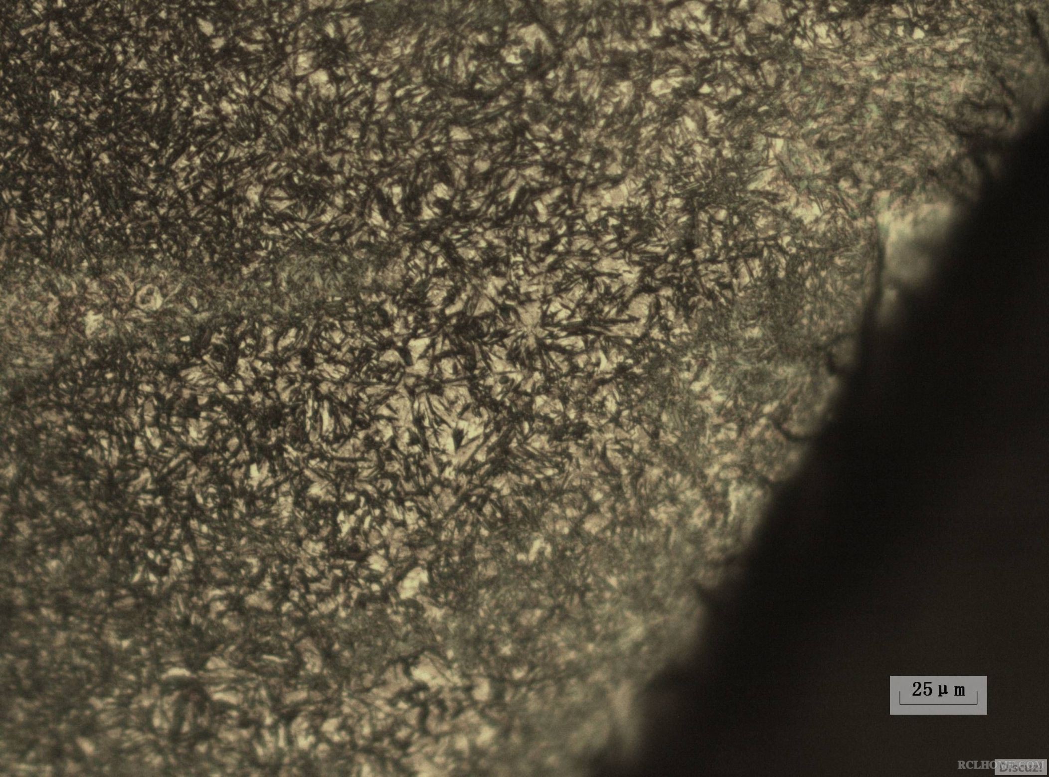

图分别为1000x和400x下拍摄的图片,按照GB/T 25744标准,500X进行马氏体评级,貌似难以量准马氏体针的长度啊,大家是怎么进行操作的。
大部分视场合格,只有1-2个视场内1-2个马氏体针长度超差,是否就能够评定为合格?曾看过以前帖子将标准理解为按照最长马氏体进行评定,那如果没看到这个视场的话岂不是错判了,评定时应选择的是典型视场or最差视场?

发表于 2016-11-2 15:47:28 | 显示全部楼层
GB/T 25744中5.3条明确规定:金相组织的检验、评定,应在级别最高处评定。
来样每个试场都要看,另外热处理报告一般都有这么一句话:该检测结果仅对来样负责

目镜装一个标尺就可以了,可以直接在目镜里面读数~~~

 楼主| 发表于 2016-11-3 08:35:51 | 显示全部楼层
来样每个试场都要看,另外热处 ...
500X下进行μm级别的测量,同一个马氏体针测量5次都是不同的结果,而且偏差一下就跨级别了。1000X下测量又与标准相违背了,还是版主的以晶粒度确定马氏体级别更加合理。

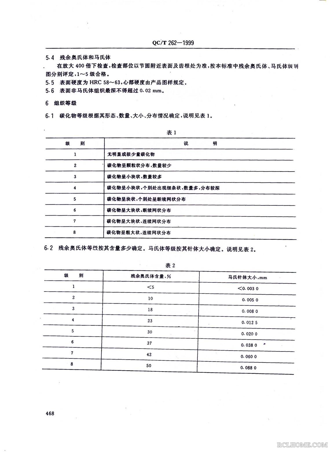

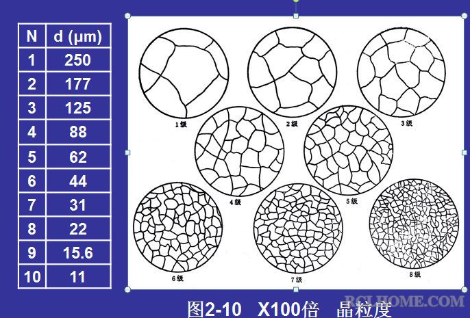

马氏体级别评定真是个热门话题,最近好几个帖子都在讨论相关的问题,个人感觉我们好几个渗碳标准里关于马氏体评级问题都是在扯淡。
大家知道,初生马氏体针长度取决于原奥氏体晶粒大小,理论上,你找到那根初生的针,量一下,就约等于原奥氏体晶粒直径了。
可是我们来看看下面2个图吧:
看出问题来了吗? 如果我量到一根针是22个微米, 按照QCT 262 标准应该判大于5级,不合格,可是看看第一张图,如果奥氏体平均晶粒直径d=22微米,我们把它判为奥氏体平均晶粒度8级!非常好的一个晶粒度!
看出问题来了吗? 活生生的一个好零件,被判处了死刑!这个是谁的错?
清淡 + 10 很给力!
发表于 2016-11-3 10:07:28 | 显示全部楼层
另外注意一个问题,在晶粒度评价的时候,评的是平均晶粒度,不是最差和最好的晶粒度,这个问题一定要理解。
你把晶粒想象成一个球,你一刀去切的时候,未必切到最大的一个截面,你在这个截面上测量不同的晶粒,不可能所有晶粒都让你切到最大截面的。
另外,无数的晶粒,在奥氏体形成的时候,长大速度也是不同的,有的快点,有的慢点,取大量晶粒来分析晶粒直径,应该是符合正态分布的,而了解晶粒度检测方法的都应该知道,检测的是平均值,不是最大值。

确实如此,我这个样品的晶粒度在8级,在500x量真累也真量不准的,所以我最后下的结论是:虽然1000x下测量有超差,标准要求的500x,典型视场(与25744最高级别评定相违背了)评定合格。
