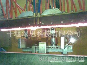

发表于 2013-6-5 22:32:48 | 显示全部楼层
考虑到涉密问题,只发部分图片,此为立式淬火机床,圆环连续加热感应器加工的
龟山淬火 + 20

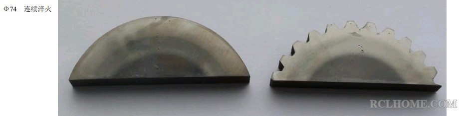

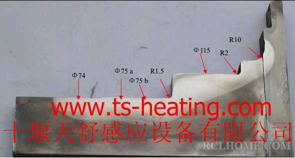

发表于 2013-6-8 19:14:35 | 显示全部楼层
看看我这个样块的照片,这个传动轴采用扫描淬火方式。
龟山淬火 + 20

发表于 2013-6-8 19:29:06 | 显示全部楼层
吉祥如意 发表于 2013-6-8 19:26
扫描淬火过程中,功率是否随需要变化。
功率设置值不变,在设备走自动化的过程中,电源工作功率是会随着内径大小的变化而变化。 如果楼主想要改变的话,也可以,但是前提是保证工件淬火层深。

发表于 2013-6-13 16:09:11 | 显示全部楼层
第二张图片的硬化层为什么有重影?是2次淬火,还是冷却不好造成的。

发表于 2013-8-30 23:52:41 | 显示全部楼层
厂家只给了一个工件,我们多次试验,根据观察火色经验,最后做出来的这个状况。
