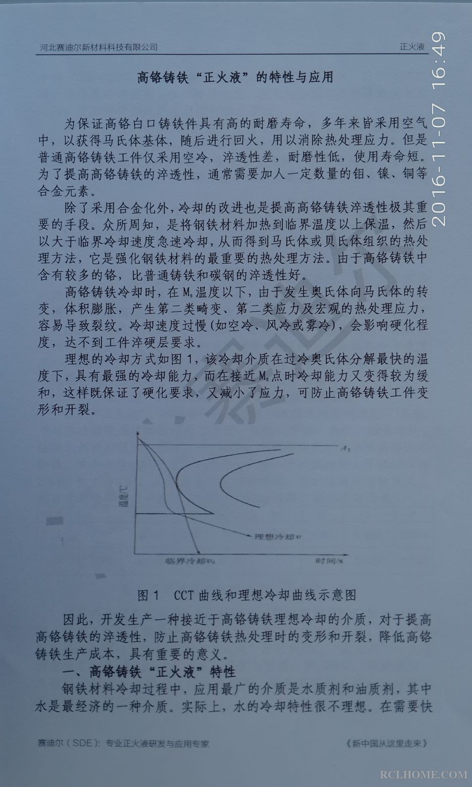

           有一种叫做PAAS的高铬铸铁正火液(见附件照片),亦可用于刚才的淬火液,有用过这种产品的吗,交流和介绍一下效果怎么样?

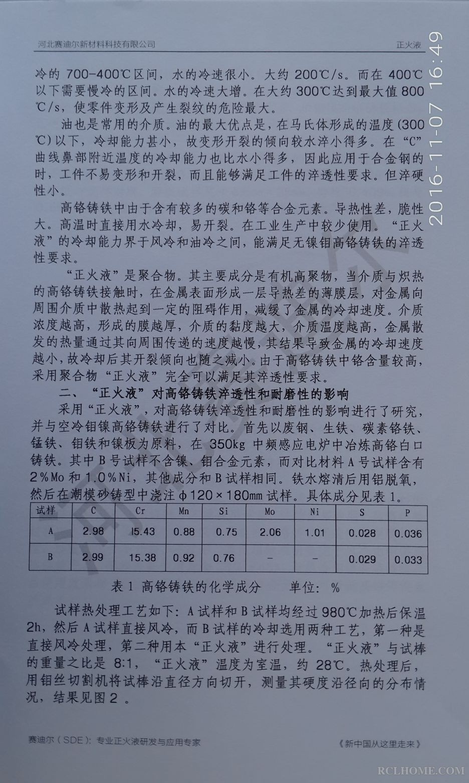

发表于 2016-11-8 17:24:38 | 显示全部楼层
从介绍的冷却性能看,似乎与目前普遍使用的PAG水基淬火介质类似。不知道具体有哪些不同?
发表于 2016-11-8 23:11:36 | 显示全部楼层
“正火液”“淬透性”,概念不清吧。
截图中文字内容似乎语法不通。
发表于 2016-11-8 23:14:57 | 显示全部楼层
对高铬铸铁的淬火处理,却将淬火冷却介质命名为“正火液”。

其实就是合成淬火液,PAAS 聚丙烯酸钠,就跟PAG淬火液类似,是跟习总学的,什么新常态啦,供给侧了,公司老总赵军我见过,不会外行,只有半通不通的才能够蒙人呐,外行人看不明白,内行人也看不明白,说看不明白似乎是又看的有点明白。

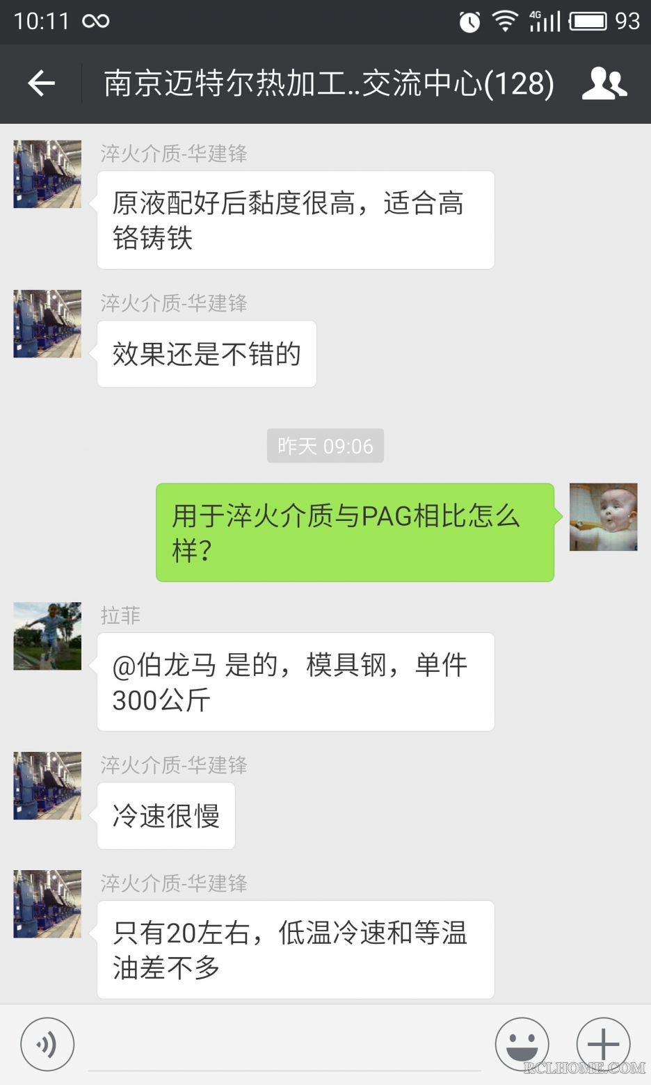

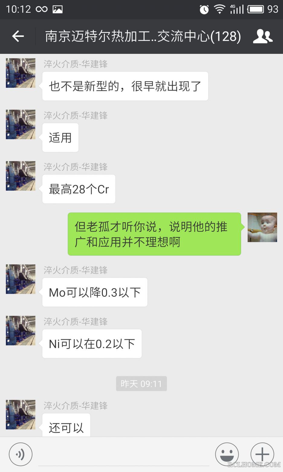

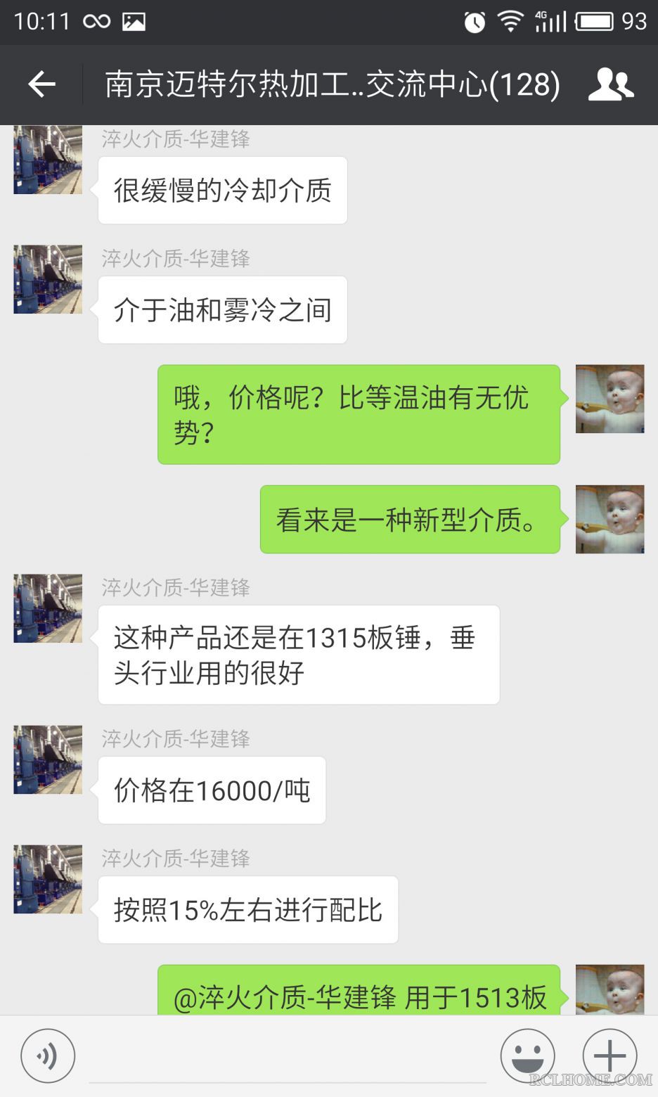

 楼主| 发表于 2016-11-9 10:31:58 | 显示全部楼层
独语斜阑 发表于 2016-11-8 17:24
从介绍的冷却性能看,似乎与目前普遍使用的PAG水基淬火介质类似。不知道具体有哪些不同? ...
          非也,看看这个

 楼主| 发表于 2016-11-9 10:34:36 | 显示全部楼层
草原的风 发表于 2016-11-9 01:20
其实就是合成淬火液,PAAS 聚丙烯酸钠,就跟PAG淬火液类似,是跟习总学的,什么新常态啦,供给侧了,公 ...
           仿佛赵军的产品并没有在热处理行业得到推广,只是在铸造行业拓展业务

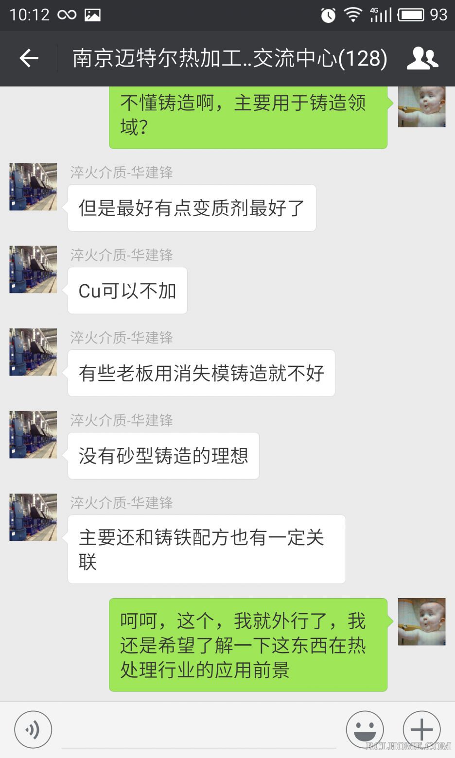

发表于 2016-11-9 11:17:42 | 显示全部楼层
孤鸿踏雪 发表于 2016-11-9 10:33
这都是非专业人士,跟他们讲这些概念,他们不仅不感兴趣,也不想搞清楚 ...
其实, 这个材料使用这种淬火剂有个前提,就是要经过变质处理。
再说,我有种感觉这个东西在蒙混骗人似的

 楼主| 发表于 2016-11-10 11:01:08 | 显示全部楼层
simida 发表于 2016-11-9 21:58
老孤,原来你也是用微信啊。
有空加我 simida19852 , 有问题想问你的时候比较方便。  ...
              呵呵,我是个大笨蛋,不会加微信。你可以加我的18888328605
 楼主| 发表于 2016-11-10 11:03:03 | 显示全部楼层
simida 发表于 2016-11-9 10:40
我们根本不用淬火液, 因为都是空淬的。
我们没这么先进,在材料铸造上面都是根据老前辈们做下来的方法 ...

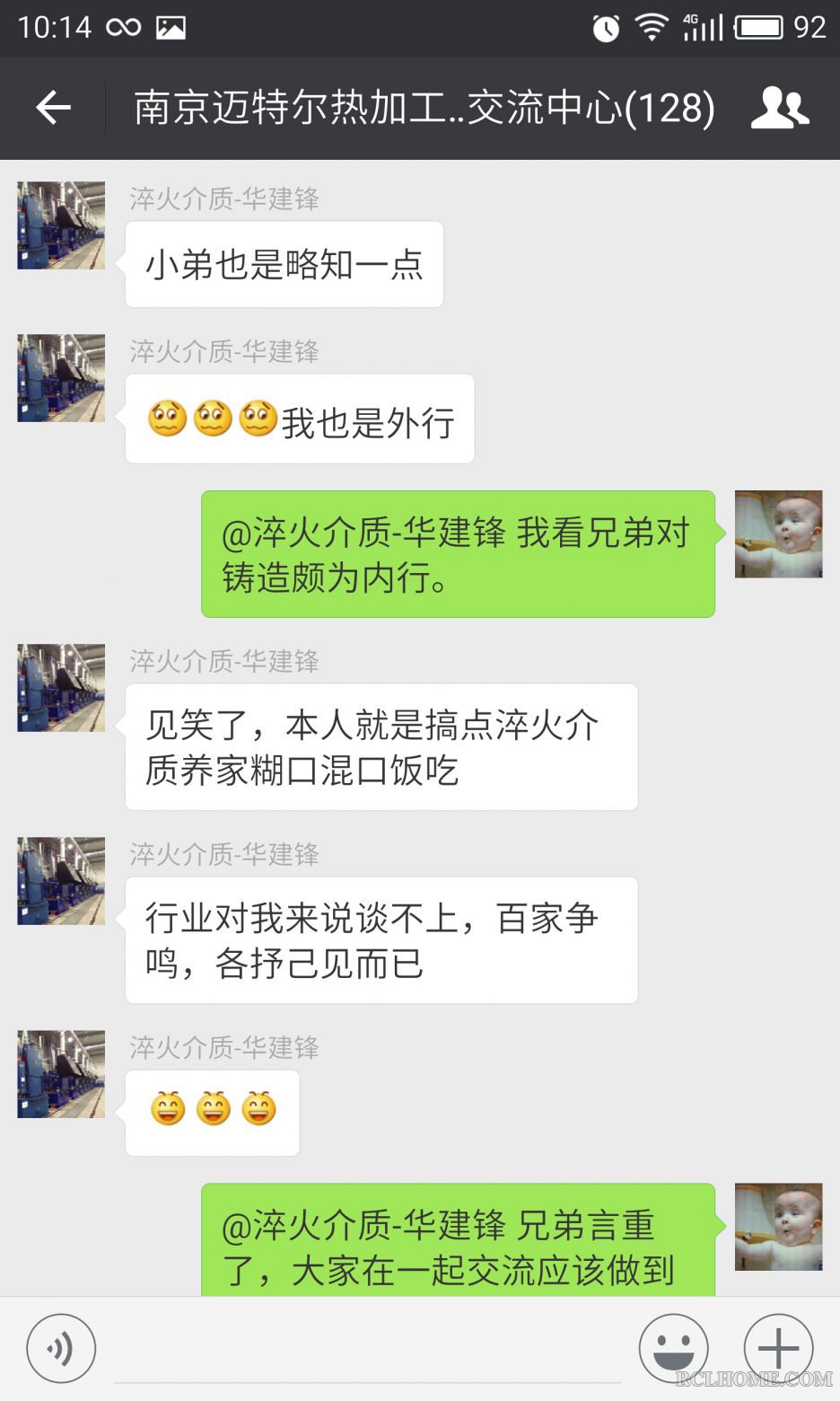

看看11#楼那些截屏内容,我不以为是骗人的产品。
