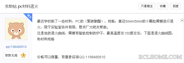

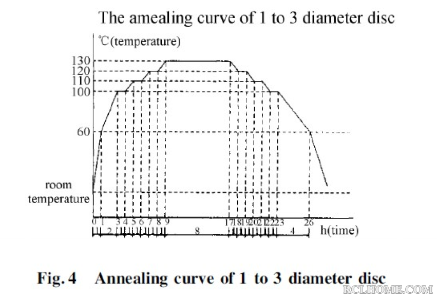

发表于 2016-11-9 14:56:49 | 显示全部楼层 |阅读模式
               如题,看附件

 楼主| 发表于 2016-11-10 11:15:58 | 显示全部楼层
            请问:这类聚碳酸酯之类的有机高分子材料为什么要退火?退火的目的?

发表于 2016-11-10 15:09:40 | 显示全部楼层
老化处理?
发表于 2016-11-10 15:25:56 | 显示全部楼层
估计是用来去除加工成型过程中产生的内应力的。

发表于 2016-11-10 16:41:58 | 显示全部楼层
类似于再结晶退火  消除应力 分子链重新排列 提高性能
我们有一些这样的产品,装配时候用小的压机压入,经常出现开裂。
