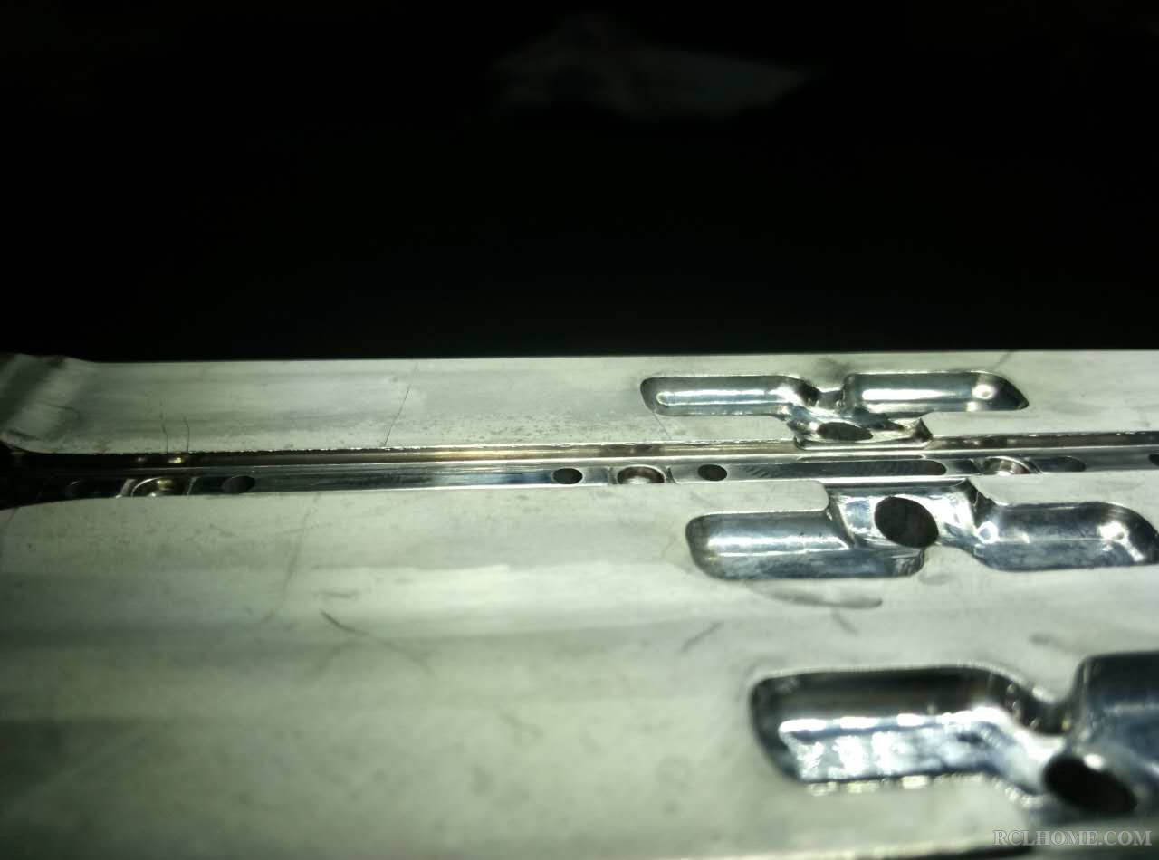

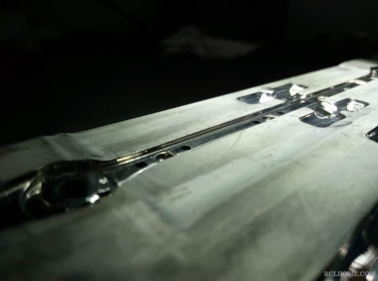

           又一奇葩案例:H13压铸模,加工成型后热处理淬火回火至44~46HRC,然后经试模合格后将工作面(型腔)抛得很光亮,交给商业热处理公司氮化,氮化工艺:550℃×13h,然后随炉降温冷却(顾客要求白氮化),结果模具出炉后就发现型腔边缘位置有小爆裂(照片附下页)
 楼主| 发表于 2016-11-11 10:39:10 | 显示全部楼层
          模具氮化小爆裂

感觉是氮化白亮层做厚了,白亮层在转角地方更厚,这种材料还是做无白层氮化吧,白亮层稍厚点就脆性很大,容易出现爆裂。

           白亮层厚只是增加了脆性,要达到爆裂,那总得有诱因吧?
发表于 2016-11-11 16:00:58 | 显示全部楼层
合金元素含量高的材料,氮化后得到的化合物层是相当脆的,应力很大,很容易出类似问题的。
你说的550度渗氮,我就很不看好这样的工艺。
发表于 2016-11-12 08:12:10 | 显示全部楼层
可能是热处理有问题,奥氏体多,在氮化时组织转变造成变形引起的裂纹

没有接触过气体氮化,都是离子氮化,感觉是氮化前有应力存在,在氮化过程中应力释放+白亮层过厚
发表于 2016-11-24 19:48:53 | 显示全部楼层
热处理淬火回火的电脉冲有问题(或者CNC加工有问题),已经出现细小裂纹,试模后,只是抛的很光滑,掩盖了它。

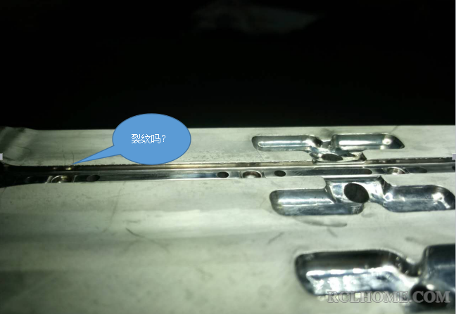

图片上老孤在裂纹后面写了个吗,还有个问号。是不是裂纹都没确定。再说,两条平行裂纹算是怎么回事。
