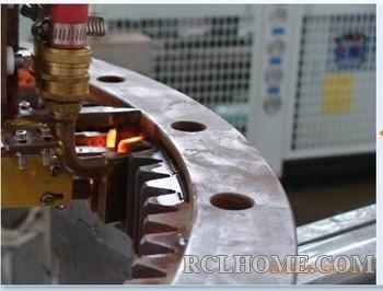

 楼主| 发表于 2013-3-15 21:56:51 | 显示全部楼层
193607n9p8ou2fp332rldi.jpg 风电回转支撑全面取代化学热处理

 楼主| 发表于 2013-3-15 22:22:41 | 显示全部楼层
化学热处理变形一般变形大些,就氮化小点,但对于重载低速还是感应热处理有优势。

发表于 2013-3-15 22:24:08 | 显示全部楼层
龟山淬火 发表于 2013-3-15 22:22
化学热处理变形一般变形大些,就氮化小点,但对于重载低速还是感应热处理有优势。 ...
重载低速这个版主说得对,对于高速的还是化学热处理及冷处理好。
