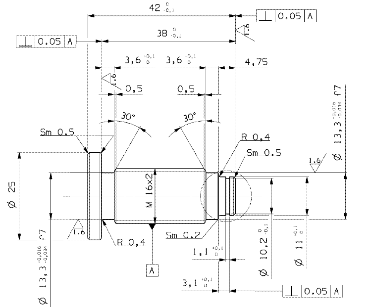

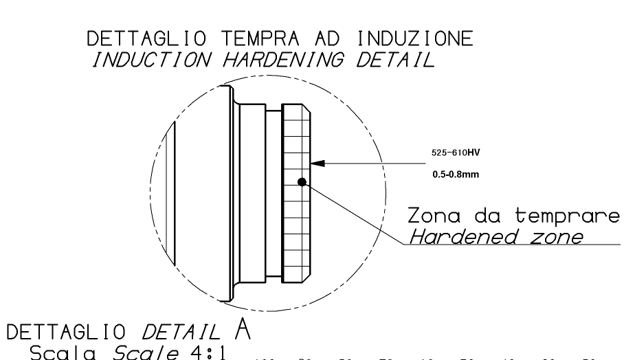

图示零件,材料C43,应该相当于国内45钢,最右端区域需感应淬火(见局部放大图),硬度要求525-610HV,硬化层深度要求0.5-0.8mm。
由于没有实际接触过感应淬火,对感应淬火相关知识仅通过书本稍微了解一点。故请教各位前辈:
对于此种零件,硬化层深度0.5-0.8mm是不是不好控制?据我们研发部门人员反映,国内供应商基本硬化层深度都在2.0mm以上,据他们跟供应商沟通了解,说这么浅的深度不好控制。(国外进口的零件硬化层深度也在1.5mm左右)

难度较大,只有先试验后才加工,所有参数一定不能改变

           这个是不好控制!而且,因为硬化层要求太浅薄,表面硬度难以均匀。

         尽管有一定难度,但是有解,类似的产品老孤做过。

感谢杨工回复,那就是能够确认加工难度很大了,研发那边正在考虑跟意大利总部沟通是否修改技术要求,毕竟国外提供的产品也是不符合图纸技术要求的

硬化层可以控制在1.5-2.5,端面再加工一次,应该可以解决!
发表于 2016-11-12 20:31:59 | 显示全部楼层
硬化层做到o.5~l.2,尖角处除外,要用高频做。

那个位置只有1。75宽啊。
