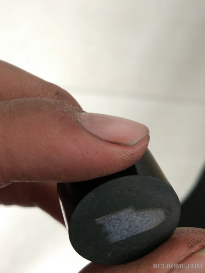

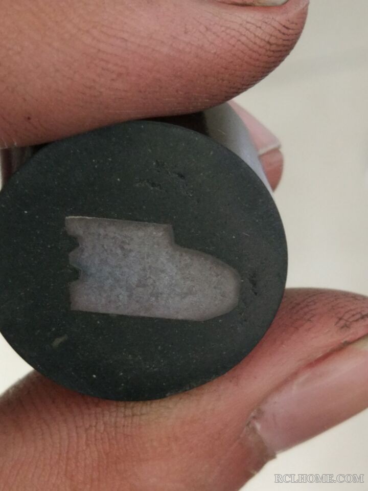

不会再原贴编辑,只好重新开个帖子。材料是是20CrMnTi,腐蚀剂为4%的硝酸酒精,不过不知道浓度对不对了,但是我腐蚀其他试样都没这种情况发生。为什么这个腐蚀出来的宏观表面呈块状,一块黑一块白的,宏观感觉类似奥氏体晶界,是不是由于奥氏体过于粗大才导致的。重新磨削,腐蚀了好几遍还是这个样子。宏观组织都这么异常了,我很怀疑这个零件是不是有质量问题。另外再提一句,这个论坛还真的不错,我问的问题都会有所解决,所以感谢各位。。这句话我上个帖子说过了哈。

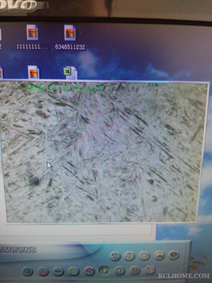

400倍芯部组织
400倍芯部组织

同学 你这样子拍照 没人能帮你解决问题
1.宏观试样上看 你觉得一块白一块黑 像是看到了晶界。 拍显微照片的时候可以对着那块区域拍,从表面到心部,从小倍数到大倍数。
2.不知道你是腐蚀还是浸蚀,如果腐蚀的话,初学者建议将溶液浓度配的低一点,这样腐蚀时间会相对长一些。同理,如果是浸蚀的话,可以观察腐蚀状况,确定时间。
其实,这都是一些熟能生巧的事情,多加练习一定可以。建议你先把腐蚀做好,再进行显微镜观察。

混晶组织,晶粒粗大。 。跟你腐蚀没有半毛钱关系。。目测你这个应该是齿轮件。可以参照重载齿轮标准去对比。。。
你可以未渗碳的拿一直切了做金相。。。我个人感觉是在锻打过程中形成,在渗碳淬火后显现出来。。。

发表于 2016-11-14 08:29:12 | 显示全部楼层
混晶的可能性比较大。铸件正火看到过这样的。组织好的时候就没有这样的情况。

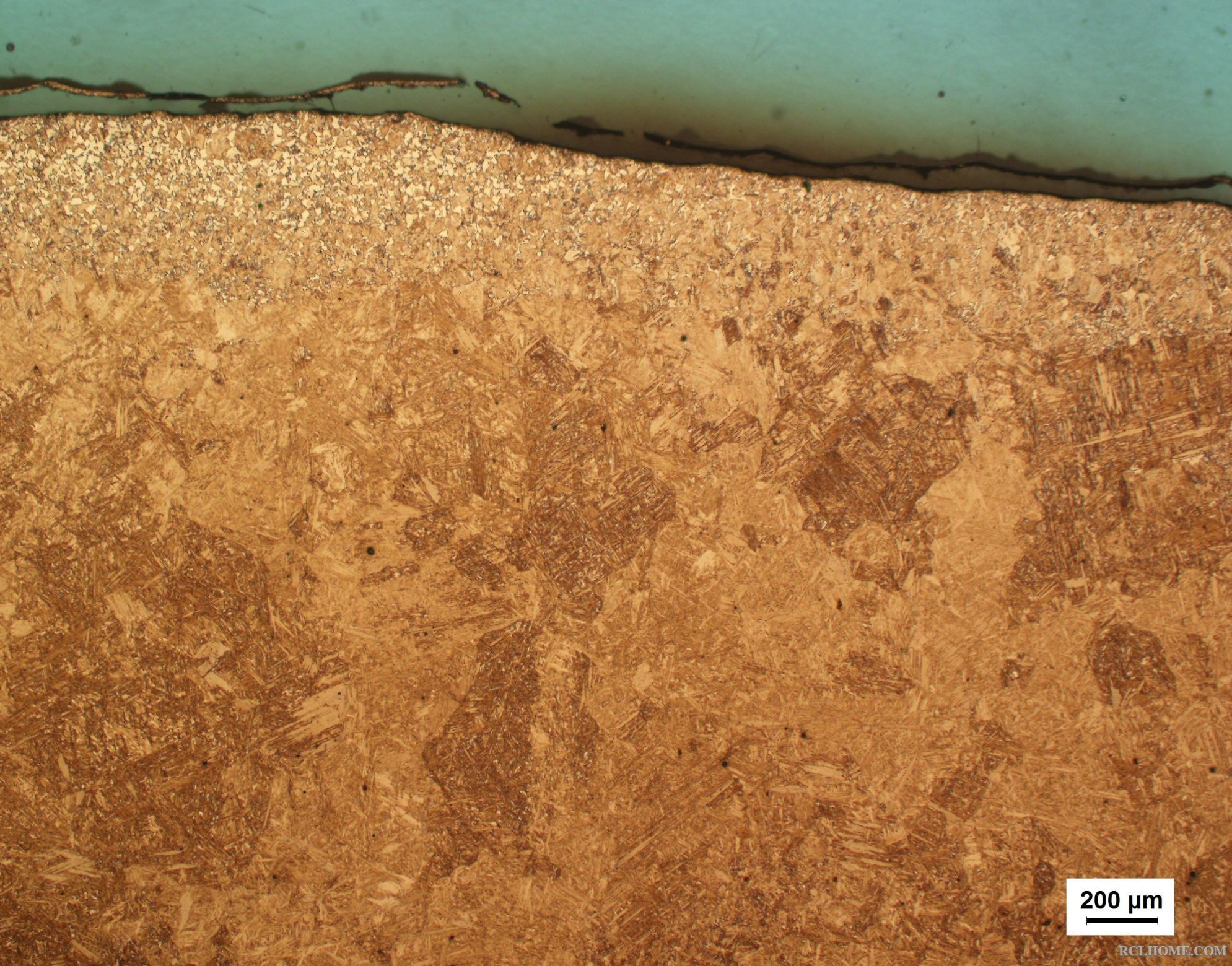

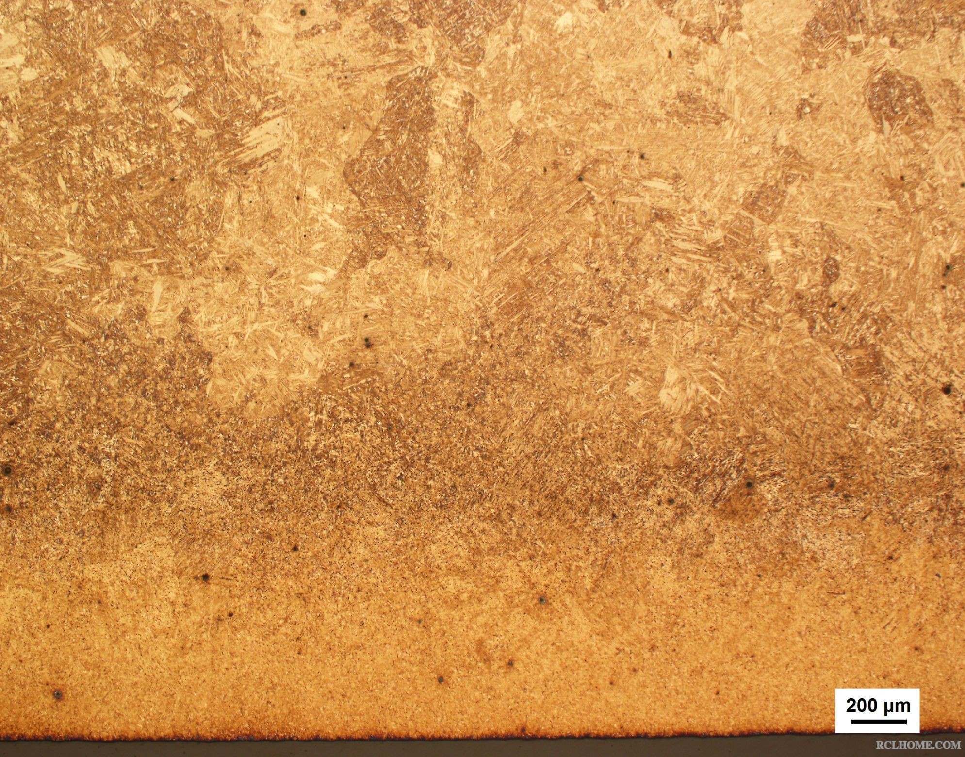

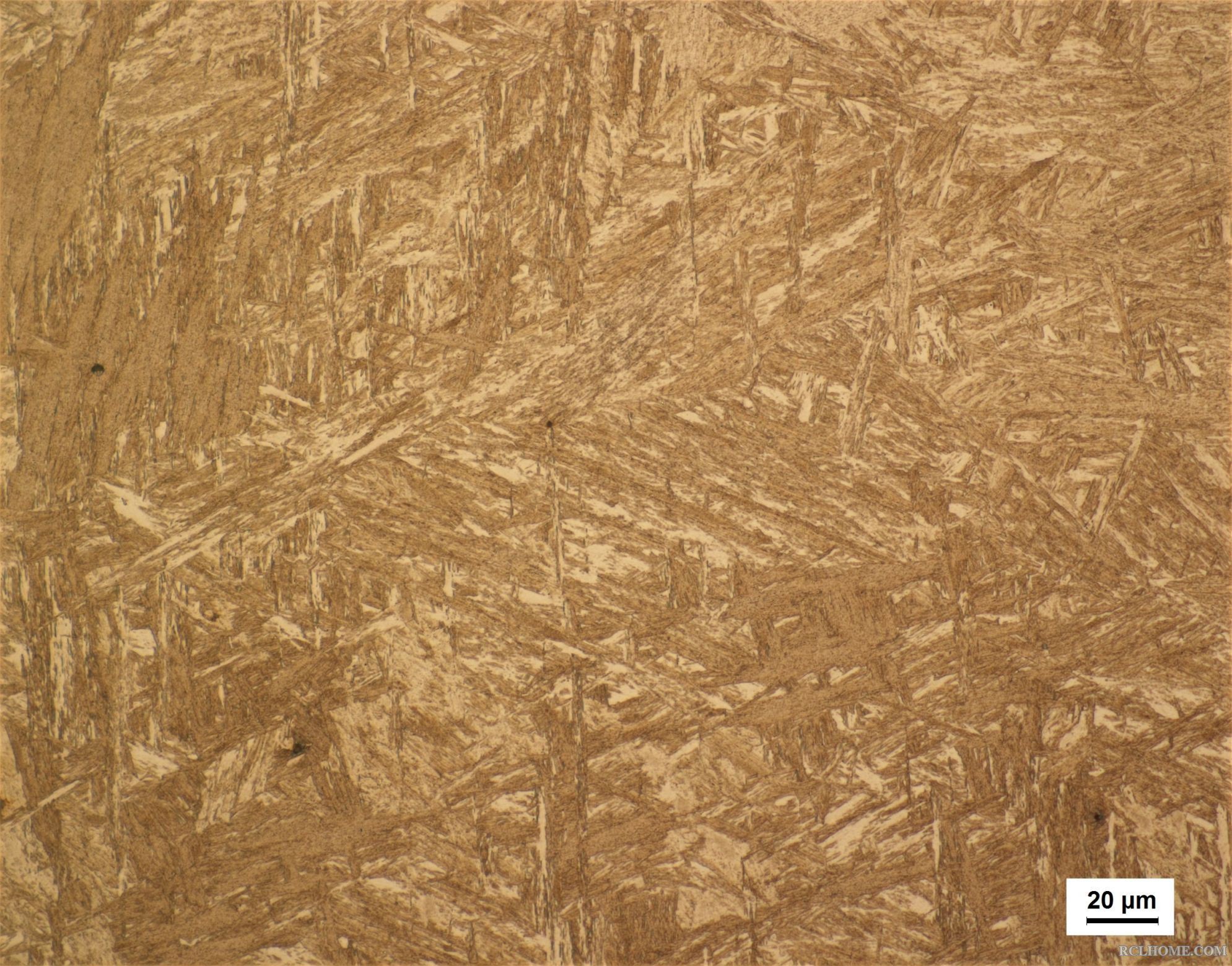

165524p7tit2t7757p6m5l.jpg 165532chzjggxh5w46khgs.jpg 165559h6w3idhz4hn7v4w4.jpg 这种组织就会出现你现在的情况。如果可以,你可以做一下晶粒度,我估计晶粒非常粗大。我想问一下,你这个样工艺是怎么样的,是不是温度很高或保温时间很长?

重新磨抛,使用新配制的3%硝酸酒精腐蚀,在100X下观察,比较表面和心部的情况。

发表于 2016-11-26 07:51:23 | 显示全部楼层
这种情况我碰到过,也是同一种材料,渗碳淬火以后,表面组织基本正常,芯部板条马氏体异常粗大。反复调整工艺,采用880℃渗碳,情况依然如此,最后确定是该批材料有问题。说是材料有问题,但是化学充分是合格的。应该是冶炼方式或者微量元素含量有问题。换了其它厂家的材料,此种情况就没有了。建议你对原材料就行检查,看看是否能够发现问题。
签到天数: 300 天
186
1056
4516
4516
发表于 2016-11-26 08:05:37 | 显示全部楼层
http://www.rclhome.net/forum.php ... 73&fromuid=6828,这个是我当时发的帖子,与你的情况非常相似。最后只能更换材料解决。有的坛友说我的芯部组织不算粗大,但客户感觉组织不合格。确实与正常的芯部组织有很大区别。
