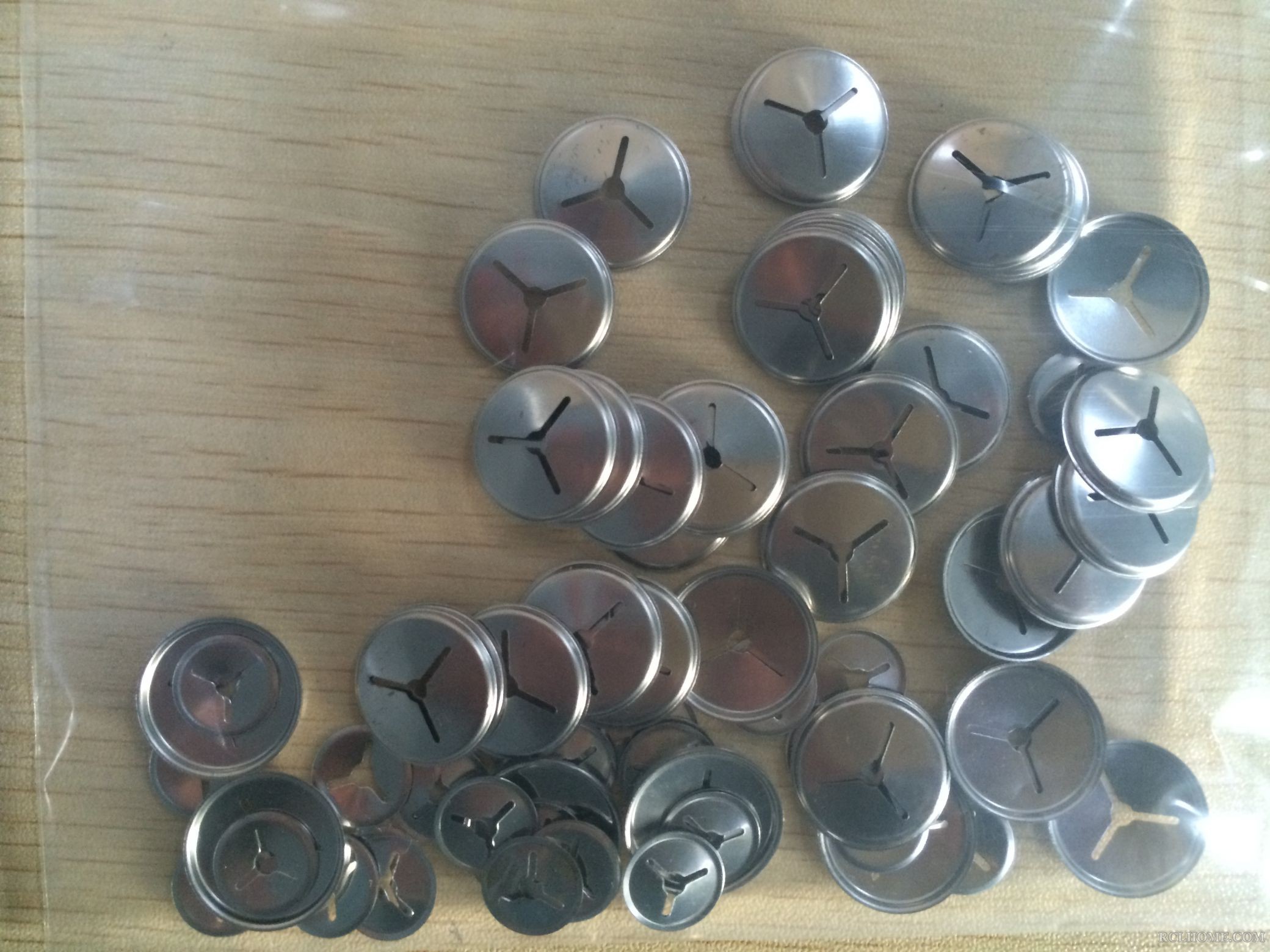

最近处理了这样一批产品,材料是SUS304。如图: IMG_1372.JPG
技术要求是:弹力35±4N,本色。用400℃真空时效之后可以达到技术要求。但有一批由于前期试制的时候温度过高(430℃-450℃)造成弹力不合格,在40N以上。现请教各位专家能有什么最佳的办法在不影响产品外观及形状的要求下能让产品返工合格。拜托拜托!!!!!

           这个“弹力35±4N"是如何测定的?
签到天数: 7 天
75
75
 楼主| 发表于 2016-11-13 12:52:36 | 显示全部楼层
孤鸿踏雪 发表于 2016-11-13 11:53
这个“弹力35±4N"是如何测定的?
是有专用检测仪器,可以测弹簧的伸缩率和这弹片的压伸力。技术要求弹片压下1.6mm所测到的力在35±4N范围内为合格。

发表于 2016-11-14 12:41:14 | 显示全部楼层
奥氏体不锈钢冷加工后,在275-450°C 去应力退火处理后,延伸率虽无明显变化但各种强度会升高,尤其是弹性极限升高很多。
楼主的弹性件(冷加工成型)450°C退火强度升高过多,那么弹性增加也会较多。
如何返工?我之前有个万一发生这种情况的返工预案,由于假设的 “万一” 没发生过,因此预案没使用过,未能验证其效果。楼主如果实在找不到好的返工办法,是不是死马当作活马医,试一下:干脆提高退火温度,在500或550°C以上再退火一次,看弹性能不能降下来。
重申一下:纸上谈兵,本人未曾实际用过此法。

 楼主| 发表于 2016-11-15 09:40:55 | 显示全部楼层
时效之前的硬度没检测,但产品冲压以后在时效之前弹力是34N左右,也就是在技术要求范围内。本来一直测弹力就可以了,但这次我就是想知道产品时效之后的硬度是多少,合格品与不合格品是否有区别。

 楼主| 发表于 2016-12-17 11:03:14 | 显示全部楼层
有段时间没来之家了弹片经过试做,在500℃的温度下,大的弹片弹力很理想,但小的在500℃-550℃之间做了几次,一直不行,弹力还是高了。
