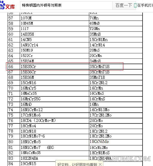

15B35是35MnB,加Cr的没见过,不过有个地方看到说是35CrMnTiB,没有标准号,不知道可信度多少
发表于 2016-11-14 18:49:44 | 显示全部楼层

15B36Cr是一种高淬透性的含B钢,B;0.0020%,c:0.03%,Cr:0.30%,B含量虽然很低,成分控制较难,但对提高淬透性作用很大,J10=51HRC,J20=40HRC
它是一种耐磨钢,应用于工程机械履带。
