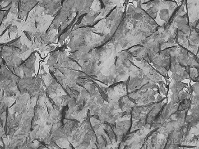

灰铸铁HT250,让大家看看。有什么疑问一起讨论一下

发表于 2016-11-15 09:09:53 | 显示全部楼层
石墨+珠光体,可能有部分碳化物。

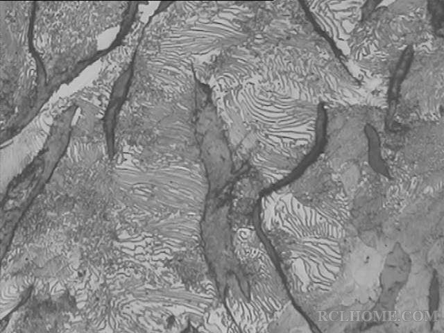

 楼主| 发表于 2016-11-15 09:17:11 | 显示全部楼层
补充一下。图1至图3。。100倍。。图4,400倍。
图一有点偏向菊花状石墨的形成。。图4放大400倍下观察。呈现片状珠光体
发表于 2016-11-15 09:19:48 | 显示全部楼层
石墨加珠光体、成分不均匀

 楼主| 发表于 2016-11-15 09:21:43 | 显示全部楼层
sheyingyong 发表于 2016-11-15 09:19
石墨加珠光体、成分不均匀
HBW:168—171  按我们的要求有点偏下限。

发表于 2016-11-15 14:12:20 | 显示全部楼层
看石墨形态最好别腐蚀,个人感觉,图1的石墨形态,是D、E型的,过冷度偏大
哈哈。没错。我偷懒了。。抛光就直接腐蚀。。。省的在腐蚀。。  发表于 2016-11-15 14:25

发表于 2016-12-12 16:46:09 | 显示全部楼层
什么原因造成硬度偏低

发表于 2019-1-29 09:58:46 来自手机 | 显示全部楼层
有少量E型石墨,铁素体含量有点多
