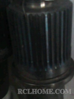

   今天在现场又有一工人,反应感应淬火产品230℃x2h(同一台回火炉,设备没任何问题),
回火后的产品颜色与上批料的回火色不一样,原来
回火后表面发黄(有时紫色),这次回火
后表面发白,稍有点微黄色。不知是什么原因造成的?是否与产品的含碳量有关?
材质40Cr。

 楼主| 发表于 2013-3-16 11:00:05 | 显示全部楼层

那只好,瞎说了。不一定适合你的情况。1.氧化色于温度和气氛有直接的;2.每次进料时的炉温是有差异的;3.工件表面的残留化学物质有差异。估计是第二种造成的颜色差异。
随风飘飘 + 10 感谢交流!

产生回火色差异的位置,不感应淬火;
您说的第2、3条有点意思,可以详细讲一下吗?

再补充一点:工件不同组织状态,对氧化的程度亦有差异。换句话说,不同组织的抗氧化能力是有差异的。供你参考。所以先生是这方面的高手。
