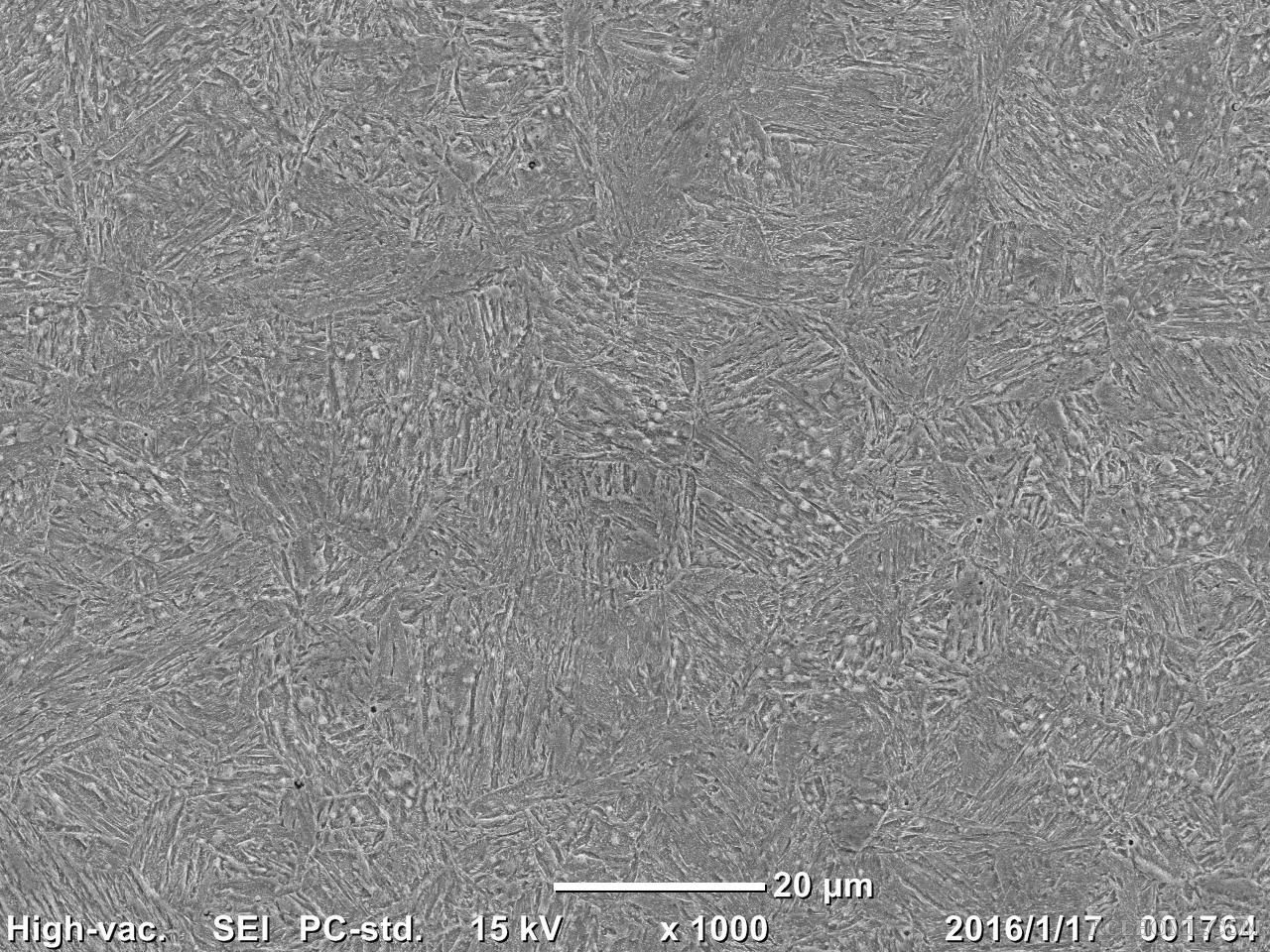

大家好。最近做实验觉得做出来的组织很奇怪。请大侠评判下:淬火温度910,回火温度530,得到的扫描组织采用硝酸酒精腐蚀后变成了这样。好奇怪呀。恳请大侠们不吝赐教。 chuantong-01.jpg

看不到马氏体的板条状组织,也不像珠光体。不知道是什么呢。
发表于 2016-11-17 07:51:51 | 显示全部楼层
什么材料,保温时间?
发表于 2016-11-17 07:52:32 | 显示全部楼层
现在的照片是多少倍的

发表于 2016-11-17 08:15:46 | 显示全部楼层
照片是1000x的,但是看着不像是抛光后腐蚀的样品,是不是直接看的样品表面形貌啊?
很可能!  发表于 2016-11-17 10:24
发表于 2016-11-17 09:07:44 | 显示全部楼层
是不是拍错位置了,拍到其他东西上面去了?我想看看金相照片是什么样子的,可以上传吗?

 楼主| 发表于 2016-11-17 09:13:06 | 显示全部楼层
材料是60si2CrVAT,910,30min;530,60min

 楼主| 发表于 2016-11-17 09:17:01 | 显示全部楼层
是金相腐蚀做的扫描。
发表于 2016-11-17 09:59:38 | 显示全部楼层
姜姜 发表于 2016-11-17 09:17
是金相腐蚀做的扫描。
金相的等我找一下。不知道怎么上传呢。和发帖不太一样。 ...
我觉得你是拍错位置了,从组织看,SEM拍出来不是这样的,我曾经也把位置找错过,觉得不对劲,后来才找到试样。我建议你从新拍,一定要拍到腐蚀面上。
发表于 2016-11-17 10:04:04 | 显示全部楼层
是金相腐蚀做的扫描。
20160117.001746.jpg 20160117.001764.jpg 你拍出来的组织类似这样的,淬火+回火,是回火屈氏体或回火索氏体。

 楼主| 发表于 2016-11-17 14:07:44 | 显示全部楼层
老师,您的这个是什么材料呢。是低碳钢的中高温回火状态吗?

 楼主| 发表于 2016-11-17 14:10:07 | 显示全部楼层
清淡 发表于 2016-11-17 09:59
我觉得你是拍错位置了,从组织看,SEM拍出来不是这样的,我曾经也把位置找错过,觉得不对劲,后来才找到 ...
昨天才做了一个,也和这个差不多。凌乱了。

 楼主| 发表于 2016-11-17 14:31:09 | 显示全部楼层
老师,请问您是用什么腐蚀方法腐蚀的?是不是对回火屈氏体这些有更好的腐蚀液?我用的 是4%硝酸酒精。

发表于 2016-11-17 14:49:32 | 显示全部楼层
姜姜 发表于 2016-11-17 14:44
依据?这个是用扫描电镜做的。
产品的金相组织检验不是有标准的吗?
有些标准要求是在400倍下判断,有些要求500倍。
1000倍也有,轴承行业用的多一些。
至于用扫描电镜,不是搞研究就是在失效分析中使用。
你这个材料是铁路用弹簧钢,一般常规淬火的奥氏体化温度在850度左右。
发表于 2016-11-17 15:02:55 | 显示全部楼层
中碳钢35CrMo,中高温回火。
发表于 2016-11-17 15:04:52 | 显示全部楼层
姜姜 发表于 2016-11-17 14:31
老师,请问您是用什么腐蚀方法腐蚀的?是不是对回火屈氏体这些有更好的腐蚀液?我用的 是4%硝酸酒精。 ...
都是用硝酸酒精,3% 或4% 。如果你再拍一次还是这样,可以把样品寄给我,我帮你拍。看看是什么原因造成的。

 楼主| 发表于 2016-11-17 23:29:25 | 显示全部楼层
cnszgong 发表于 2016-11-17 14:49
产品的金相组织检验不是有标准的吗?
1000倍也有,轴承行 ...
我拍的金相组织是500倍的。是做研究用。根据工厂实际经验和实际实验室的结果选用了这个状态。

 楼主| 发表于 2016-11-17 23:30:23 | 显示全部楼层
清淡 发表于 2016-11-17 15:02
中碳钢35CrMo,中高温回火。
老师,谢谢您。准备近期再做一次。如果,还是像那样的话,我就寄给您做。
64
64
 楼主| 发表于 2016-11-17 23:31:08 | 显示全部楼层
清淡 发表于 2016-11-17 15:04
都是用硝酸酒精,3% 或4% 。如果你再拍一次还是这样,可以把样品寄给我,我帮你拍。看看是什么原因造成的 ...
如果可以的话,麻烦您加一下我的qq:361406164
