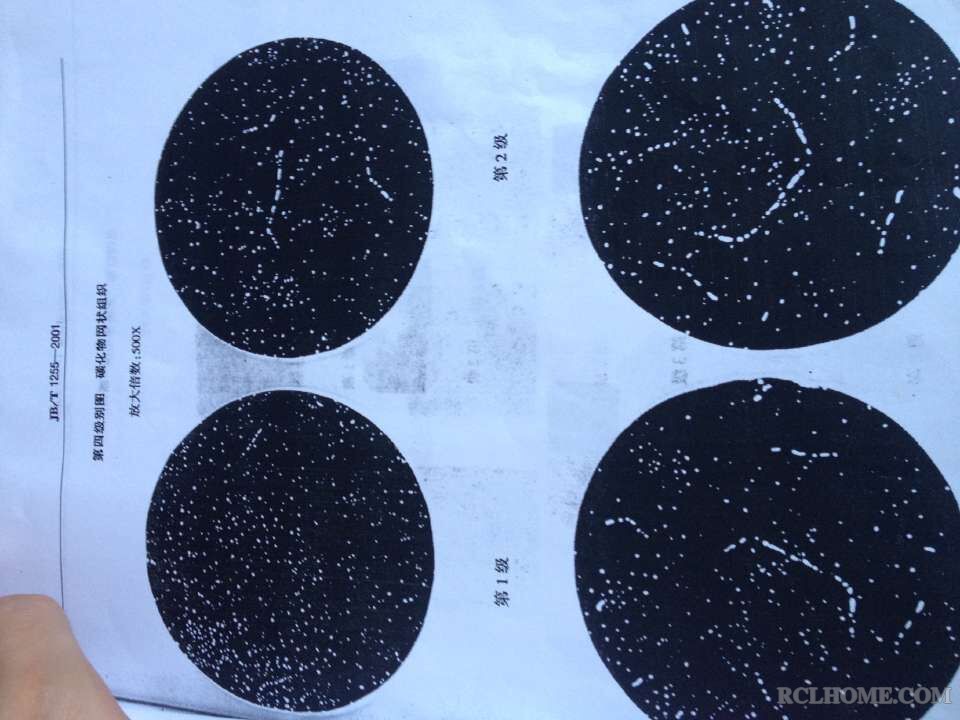

碳化物网状是通过深腐蚀来看吗?图中白色就是碳化物吧

发表于 2016-11-17 21:45:58 | 显示全部楼层
是的,采用深侵蚀可以的

发表于 2016-11-18 11:54:27 | 显示全部楼层
浅腐蚀评马氏体级别 加深一些评残奥级别 深腐蚀评碳化物级别
GCr15 碳化物弥散在马氏体基体上

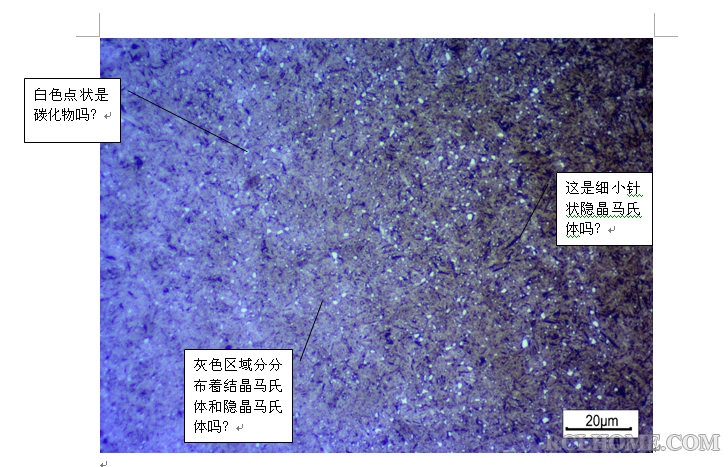

发表于 2016-11-18 12:04:42 | 显示全部楼层
这个似乎是在暗场看的。
发表于 2016-11-18 12:28:23 | 显示全部楼层
GCr15零件在同一位置的明场和暗场照片对比:

 楼主| 发表于 2016-11-18 14:05:23 | 显示全部楼层
请问艾伦老师,上面的回火马氏体是几级?
发表于 2016-11-18 14:37:32 | 显示全部楼层
飞鸟 发表于 2016-11-18 14:05
请问艾伦老师,上面的回火马氏体是几级?
明场照片马氏体级别我判在2-3级。

 楼主| 发表于 2016-11-18 16:04:22 | 显示全部楼层
aaron01 发表于 2016-11-18 14:37
明场照片马氏体级别我判在2-3级。
在照片上我标注了金相成分,帮我解答一下好吗?我想弄明白金相图的各个成分,谢谢!
发表于 2016-11-19 09:26:12 | 显示全部楼层
基体是隐针马氏体,小白点是碳化物,黑色小条是针状马氏体。

发表于 2016-11-20 17:46:04 | 显示全部楼层
网状碳化物评级是在淬回火状态下观察,硝酸酒精深腐蚀,明场,图片是淬回火态。
隐针马氏体,也叫隐晶马氏体,由于针太细小,彼此之间难以分开,因此无法看到针的形状。能看到针的形状的,叫针状马氏体。
