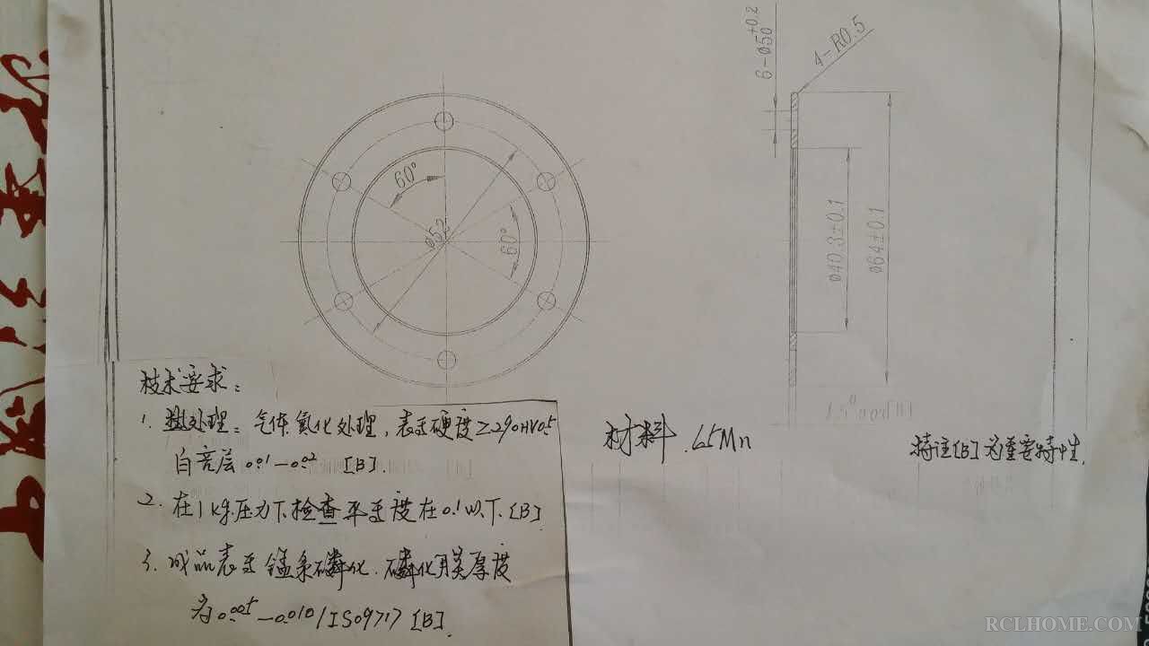

          一个65Mn平垫片,要求软氮化,表面硬度≥290HV0.5,白层厚度Vs=0.01~0.02mm。与一个油泵齿轮(40Cr,要求表面硬度≥550HV1,DN≥0.30mm,Vs≥0.008mm)拼装1炉,出炉后检测结果

            产品及技术要求
