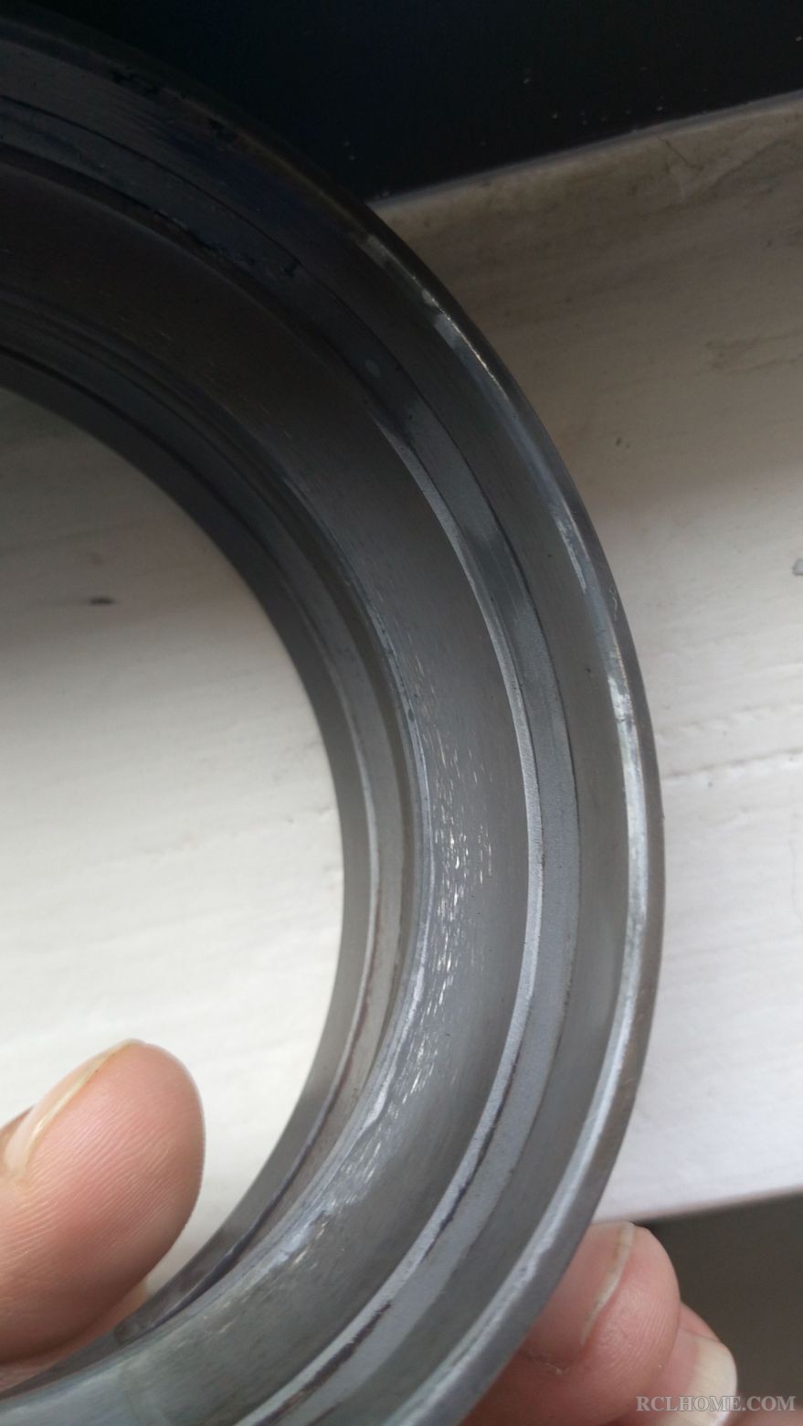

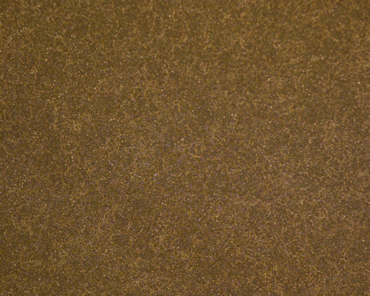

这是沟道粗磨后的酸洗图片,请大家给掌掌眼,沟道处的白色是什么组织。
这是酸洗两遍后的照片,第一次酸洗后也是有这些白色的点状,怀疑是磨削表面粗糙,酸水没洗到位,就又洗了一遍。只是对比变得更明显了,其他没变化。
酸洗后的照片
酸洗后的照片

感觉像是氧化皮的脱落。。。等待楼下专家。

我们的热处理是盐淬零脱碳的,没有氧化皮的。而且经过了粗磨,更不会有氧化皮了。

烧伤了吧?

烧伤一般是黑色的,而这个是白色的。以前没见过的,所以到之家来请教大神的。

淬火介质的附着痕迹吗?

这是由于粗磨进给量过大造成的“白烧伤”,一般称之为“砂轮花”,轻微的在细磨或精磨时可以去除,看你这张图片算是比较严重的,需要控制。

我也认为是磨削烧伤

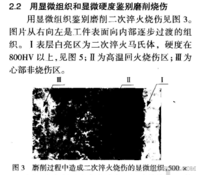

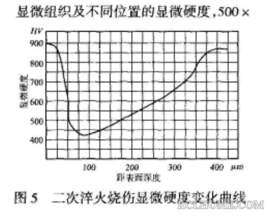

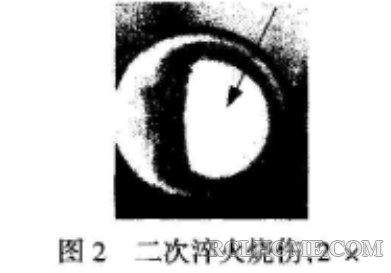

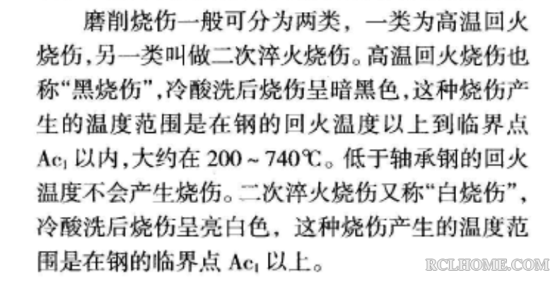

感谢“同心同德”和“长风”的指点。我上网查了一些资料,赶到白烧伤的可能性是比较大。
这是一篇文章中对白烧伤的描述,我感到与我们的情况极为相像。

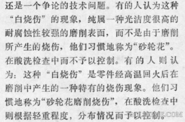

同一片文章中对这种白烧伤有另一种看法。
具体参看附件中的文章。
GCr15钢高温回火轴承零件磨削烧伤酸洗工艺的试验.pdf
2.05 MB, 下载次数: 68
cnszgong + 10 立此存照

在另外一篇文章中,也有对白烧伤的解释和图片。看这个图片就和我们的情况有差别了,是一整块的白烧伤。
而且显微组织和硬度也有明显的变化。
具体参看下面附件中的文章。

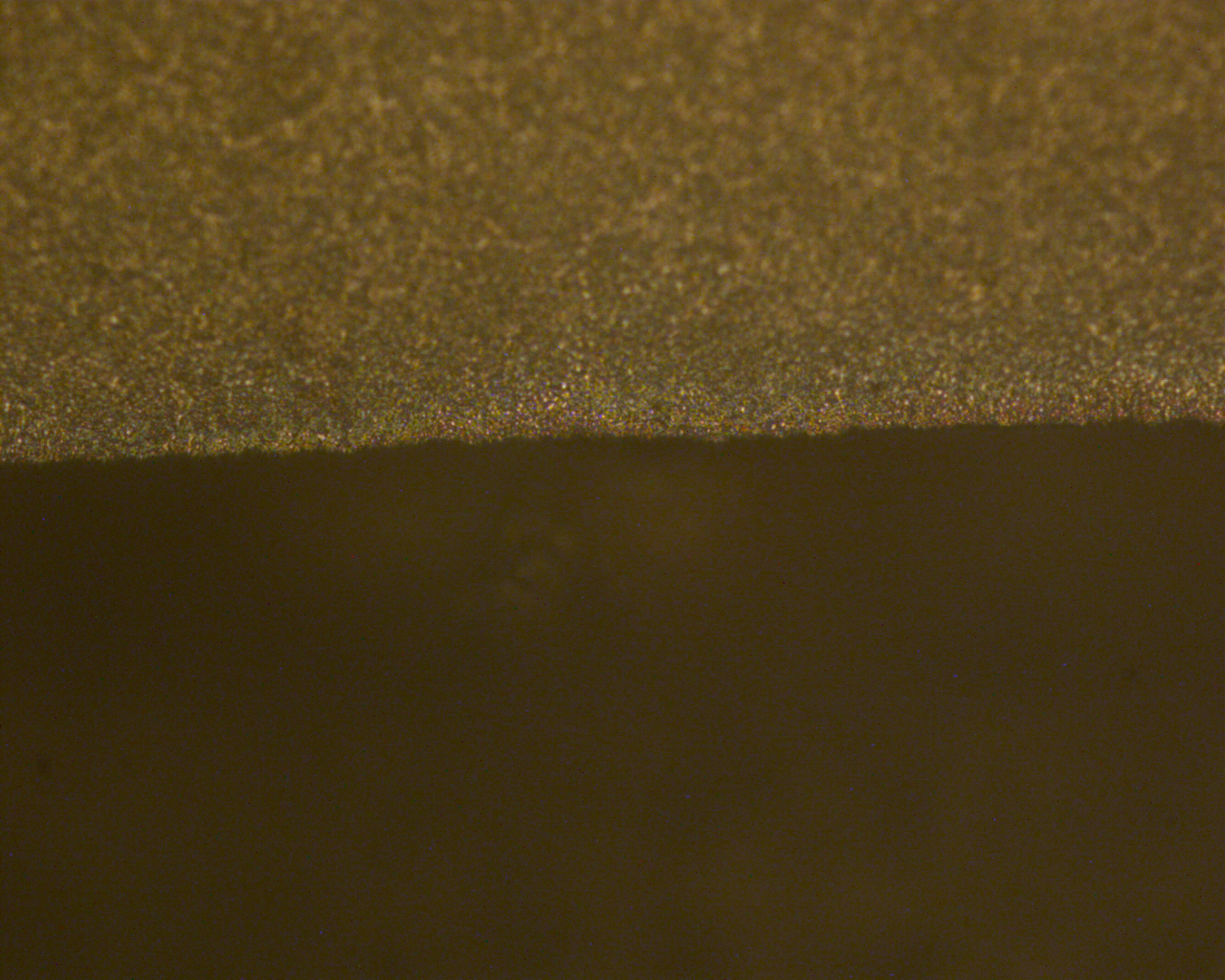

发表于 2016-11-19 23:36:57 | 显示全部楼层
确定切的位置对吗?可以抛光之后显微镜下观察,然后再腐蚀观察

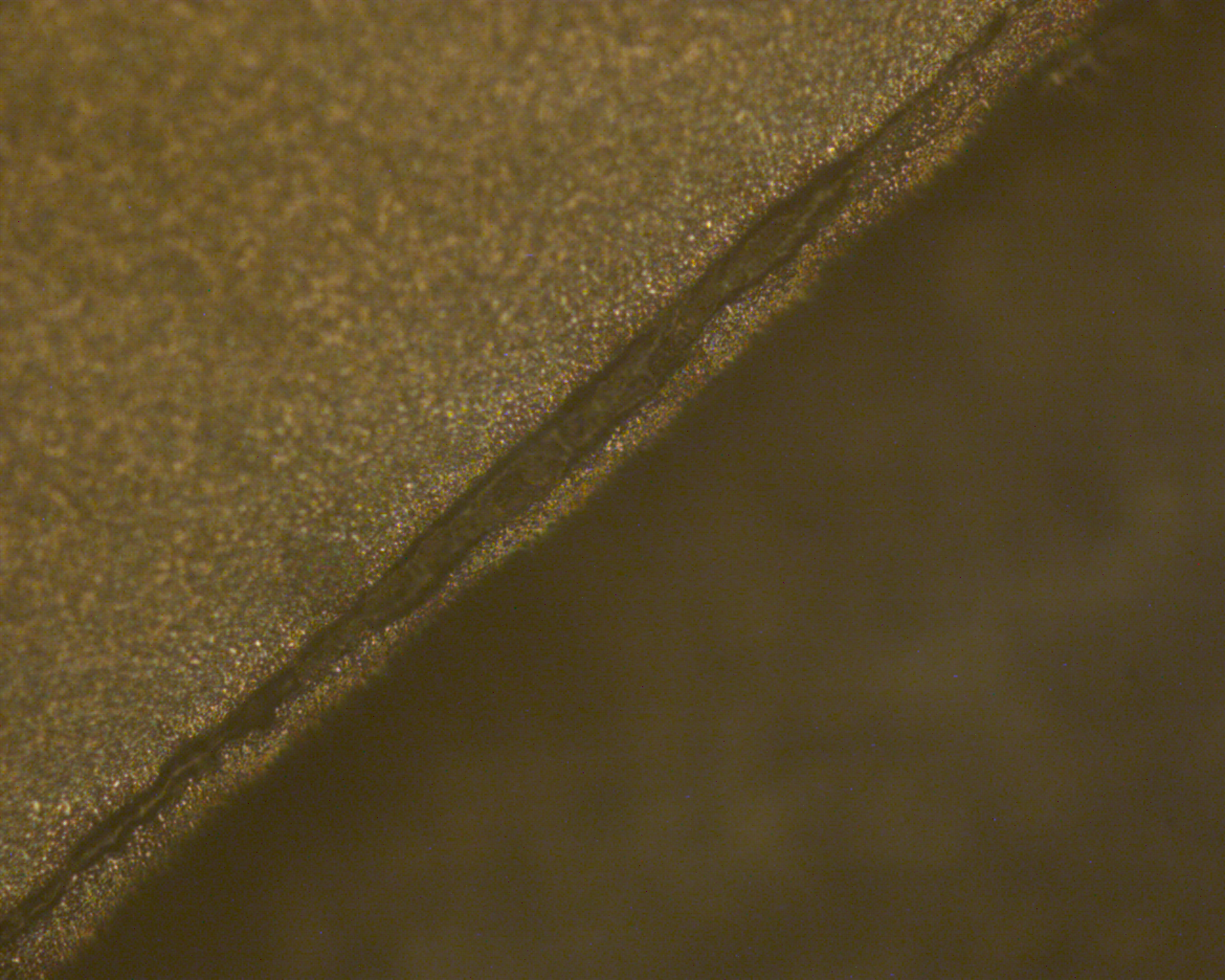

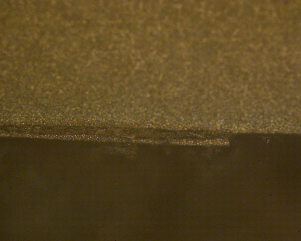

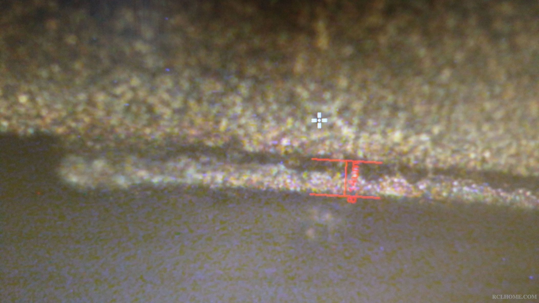

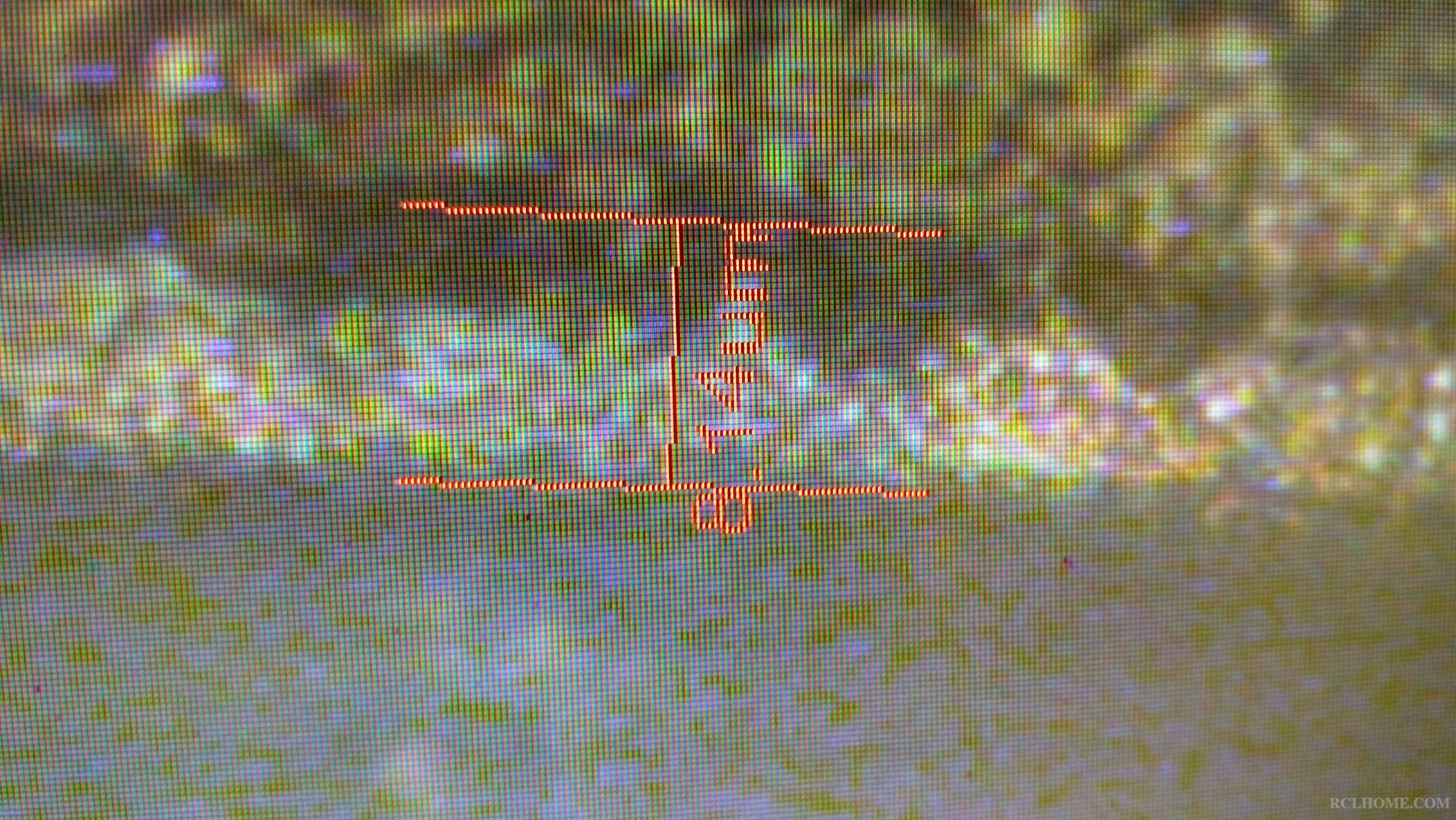

上午加班,把昨天切的沟道样件做了镶嵌,组织图见下面图片。
先是找了任意一点,从边缘向内部取点照相,看了看组织基本没区别。因为白点是在沟道上能明显看到的,就又沿沟道看过去,发现有夹层现象。但是厚度很小,仅0.014mm厚。
请各位再帮忙给分析一下。

坐等哪位大神给分析一下,如果这种现象是白烧伤的话,我要去查砂轮、磨削液、进给速度等问题来解决的。如果是砂轮花的话,就不用管它了。

我认为就是白烧伤,因为很浅,薄薄的一层,你的取样不一定能取到。
可以先降低磨削进给,优化磨削冷却,若是没有了,那就反证是磨削造成的烧伤。
