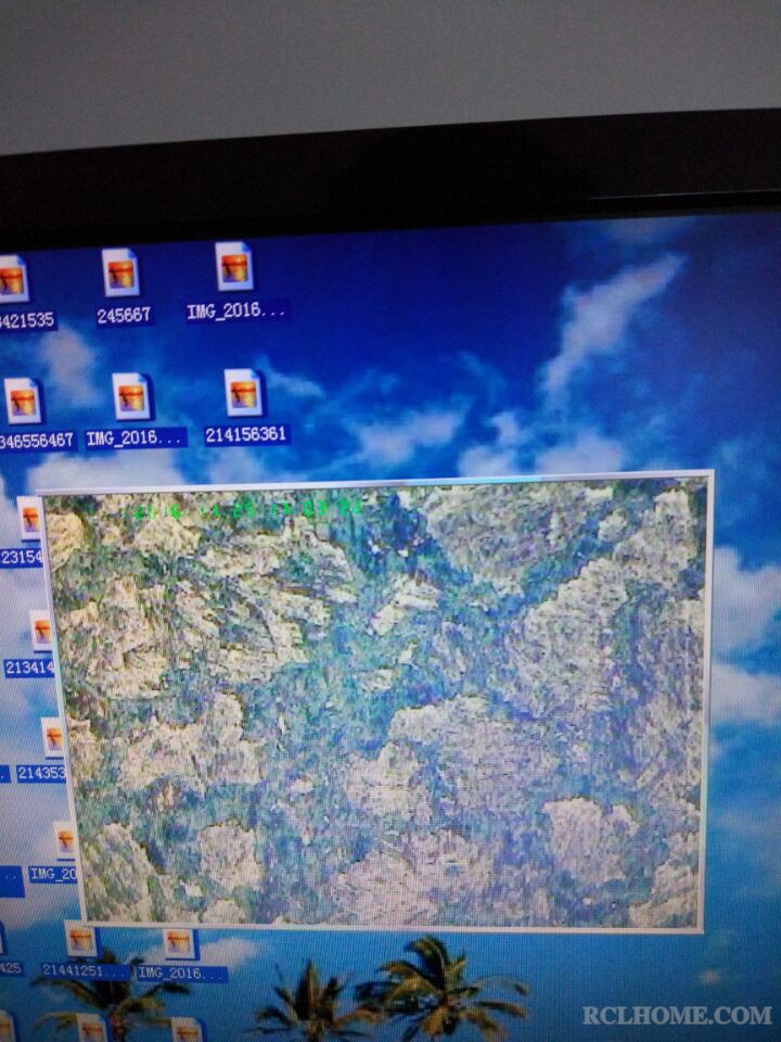

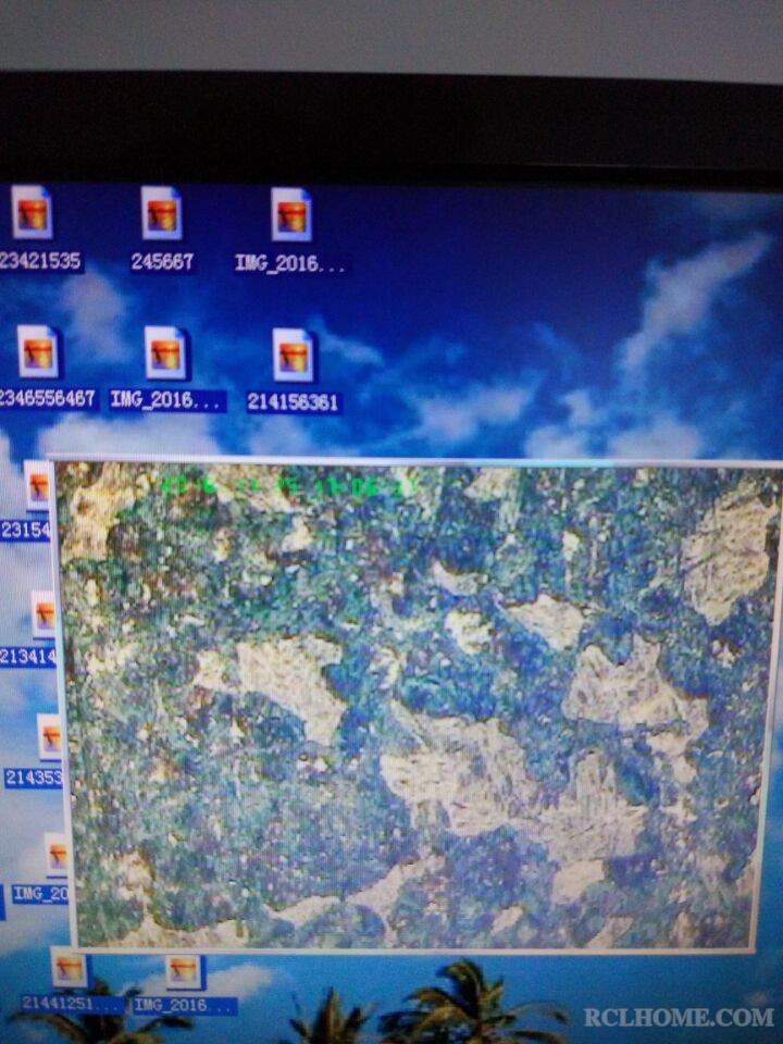

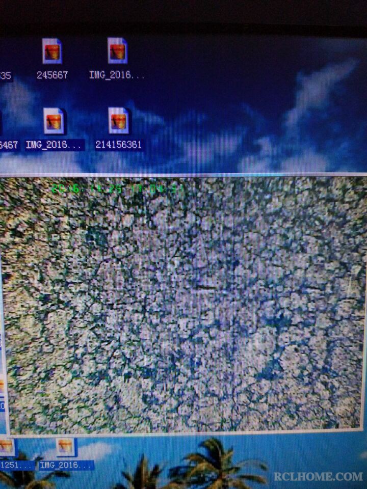

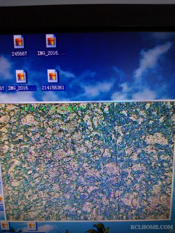

我想问一下,这个黑色组织是不是托氏体呀,还是晶界烧融了。。有点看不懂。再问个小问题,托氏体(屈氏体)沿晶界析出,一般是由于什么情况呢。是冷速不够吗,有没有可能温度不够。。(我这里设备很简陋的。。。)

找好怀疑的位置,抛光不腐蚀观察。
发表于 2016-11-25 21:27:25 | 显示全部楼层
T组织的出现,原理上讲是实际冷速小于临界冷却速度。由于临界冷却速度与奥氏体化程度是有关系的,因此加热不足也会导致产生T组织。

从第三个图片看是屈氏体,其它照片有点模糊,最好传一张金相图片上来。
