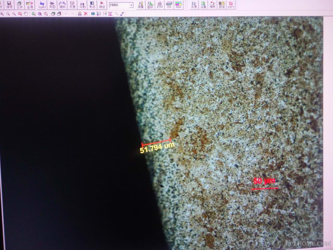

高频淬火淬火硬度不是很好,切个未淬火的产品发现局部存在脱碳的情况

比较一下未表面湛火零件的表面硬度与次表层的硬度。
发表于 2016-11-27 10:59:16 | 显示全部楼层
打硬度用的是洛氏硬度计还是维氏的

发表于 2016-11-27 11:32:07 | 显示全部楼层
基本能够肯定,表面有脱碳。不知道林工和高工怎么看。
发表于 2016-11-27 11:54:58 | 显示全部楼层
           楼主的60钢产品在高频淬火前经过了什么样的热处理?我深度怀疑楼主的产品是在高频淬火前的热处理过程造成的脱碳,而且因脱碳严重,机加工未能去除掉遗留下来的!

发表于 2016-11-27 16:17:20 | 显示全部楼层
腊月寒沫 发表于 2016-11-27 10:59
打硬度用的是洛氏硬度计还是维氏的
肯定是洛氏啦,如果是维氏那就不会说硬度不是很好,而应该说硬度不合格了。
发表于 2016-11-27 17:10:18 | 显示全部楼层
咖啡和盐 发表于 2016-11-27 16:17
肯定是洛氏啦,如果是维氏那就不会说硬度不是很好,而应该说硬度不合格了。 ...
维氏说不定反而是合格的
楼主标的为51μ,大概就是一个硬度压痕的对角线长。常规去点不是这么靠边的。稍微往里一点硬度就上去了

 楼主| 发表于 2016-11-28 08:01:22 | 显示全部楼层
打硬度用的是洛氏硬度计还是维氏的
洛氏硬度

 楼主| 发表于 2016-11-28 08:02:23 | 显示全部楼层
孤鸿踏雪 发表于 2016-11-27 11:54
楼主的60钢产品在高频淬火前经过了什么样的热处理?我深度怀疑楼主的产品是在高频淬火前的热处 ...
原料切断后做150℃*3h去应力回火
发表于 2016-11-28 09:42:28 | 显示全部楼层
傅世闯 发表于 2016-11-28 08:02
原料切断后做150℃*3h去应力回火
产品坯料不经锻造?
发表于 2016-11-28 09:45:32 | 显示全部楼层
原料切断后做150℃*3h去应力回火
            N年前,我也调试过一个60钢的感应淬火产品,那个产品先后在高频刚硬淬火设备和中频感应淬火设备反复加热淬火13次后,最后淬火后硬度还在64~65HRC,而且这个调试参数的试验件竟然也没有淬裂

 楼主| 发表于 2016-11-28 11:22:08 | 显示全部楼层
孤鸿踏雪 发表于 2016-11-28 09:42
产品坯料不经锻造?
很小的件,原材料是冷拉圆盘料,经过校直后切断的,没有锻造过程

发表于 2016-11-28 13:04:03 | 显示全部楼层
如果脱碳严重的话,机加工是可以感觉到的,可以去上道工序问下搬运工

发表于 2016-11-28 13:22:01 | 显示全部楼层
请上传一个表面淬火后的金相组织图片看看。
感应加热表面淬火应以正火状态或调质状态组织作为处理前组织,这一点很重要。
