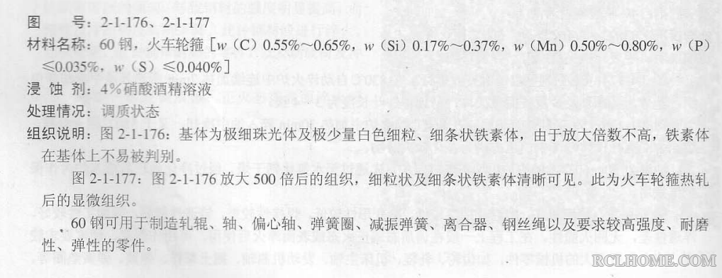

究竟是调质状态还是热轧状态?
发表于 2016-11-27 10:00:42 | 显示全部楼层 |阅读模式
《钢铁材料金相图谱》里的截图。

说的很清楚,热轧状态,极细珠光体+铁素体+颗粒白色(估计是碳化物)
正是因为看不清楚,才上的这个截图。
你再仔细看看注释说明前半部分的内容。
应该是文字编辑时不细心出的错。
《钢铁材料金相图谱》里还有印刷排版错误,两个地方用了完全相同的一幅金相组织图片,而注释内容却大相径庭。

我看了图谱,17-2-1-176是100x,2-1--177是500x,后面说的是热轧状态,标题是调质状态,确实是有错误,还是版主细心。
