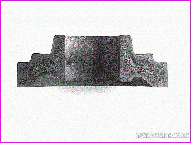

各位高工,我想问一下,齿轮模锻,锻造流线是什么样子的?
发表于 2016-11-28 10:10:52 | 显示全部楼层
            流线具体如何分布,与模具设计有很大关系,并非唯一确定的模式,但哪一种更合理,却早已有定论
发表于 2016-11-28 12:11:07 来自手机 | 显示全部楼层
切一个腐蚀看看
发表于 2016-11-28 12:30:58 | 显示全部楼层
除了模具设计还有就是你的坯料下料或放入模具的方式不同形成截然不同的流线

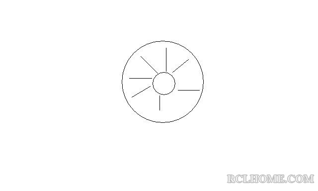

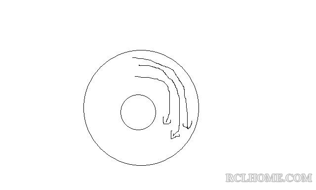

如果只是镦粗成圆饼状呢
发表于 2016-11-28 12:45:46 | 显示全部楼层
阳极君 发表于 2016-11-28 12:36
如果只是镦粗成圆饼状呢
那更是不能断定了,要看工艺执行情况了

发表于 2016-12-18 12:38:52 | 显示全部楼层
流线理想的就是沿着工件的形状分布,不乱流,回流,不终止在工件表面
签到天数: 216 天
248
1814
1814
发表于 2016-12-18 21:24:39 | 显示全部楼层
同意此意见,再加一个不截流。根据此要求来尽量控制锻造工艺
