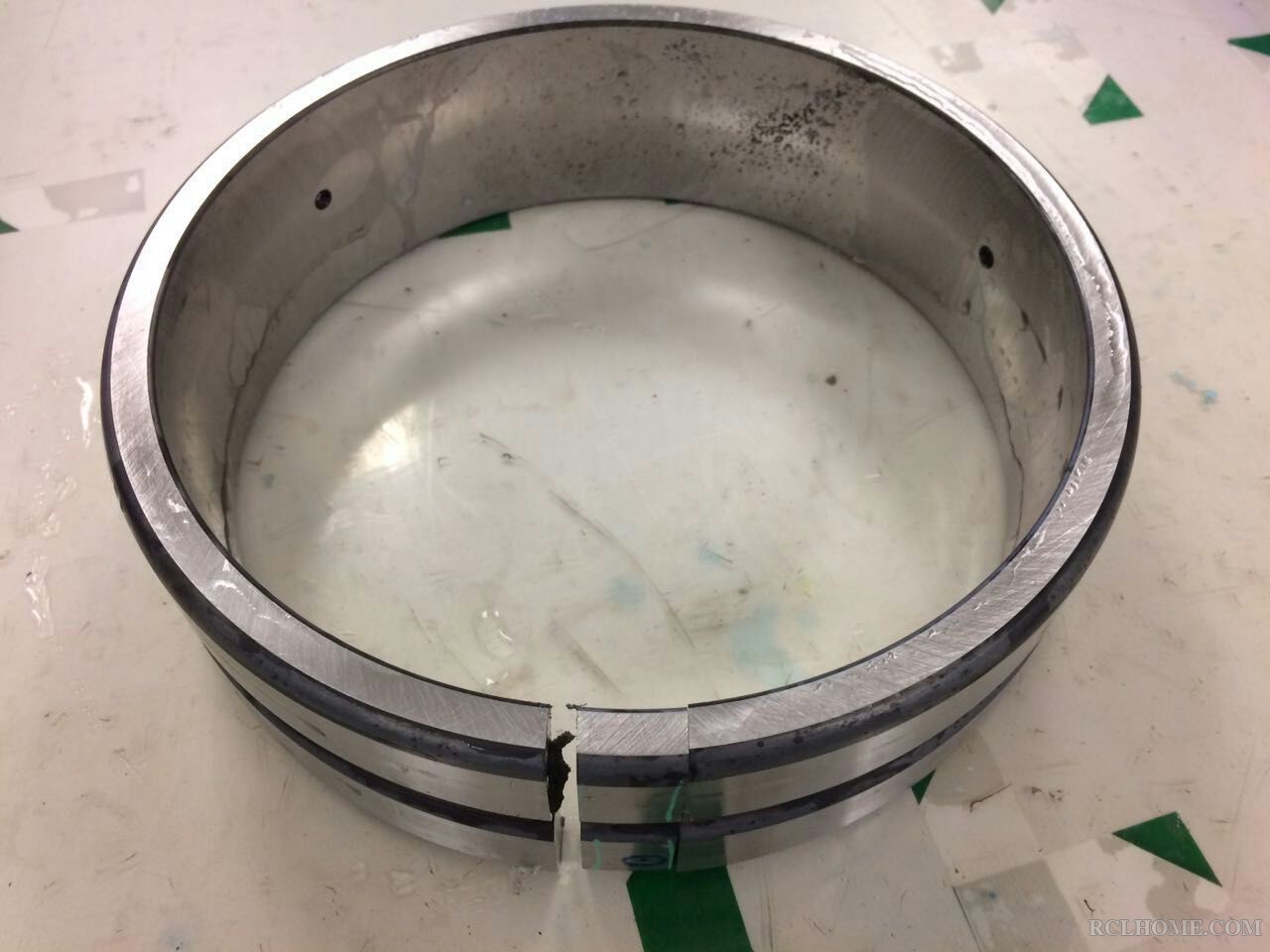

请教各位高工,轴承成品金相硬度检测分别是图中那个面?淬回火组织,碳化物网状,碳化物带状,碳化物液析

现在切开的面是算纵截面还是横截面呢?
发表于 2016-11-28 22:00:48 | 显示全部楼层
纵向。

横向面是哪个?端面还是跟圆周相切的面?
发表于 2016-11-29 09:52:18 | 显示全部楼层
阳极君 发表于 2016-11-29 07:53
横向面是哪个?端面还是跟圆周相切的面?
端面或与端面平行的截面

谢谢版主,我想问一下,对于轴承成品检测需要检验碳化物带状,网状和液析吗?我看标准上只说明了这些在钢材进料的时候检测
发表于 2016-11-30 09:12:11 | 显示全部楼层
阳极君 发表于 2016-11-30 08:38
谢谢版主,我想问一下,对于轴承成品检测需要检验碳化物带状,网状和液析吗?我看标准上只说明了这些在钢 ...
带状和液析是在钢材进货时检验的。网状,按道理是要在退火之后,将试样淬火来检测。如果把握大,也可以淬火后检测,但是这个时候发现网状超标,就没办法了

网状横切面  带状  液析纵切面

沿钢管长度方向纵切面   直径方向横切面

原材料检过  就不用了
