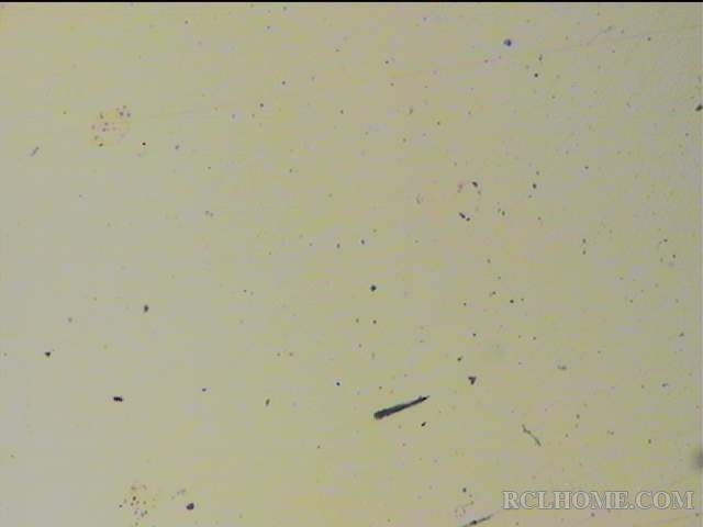

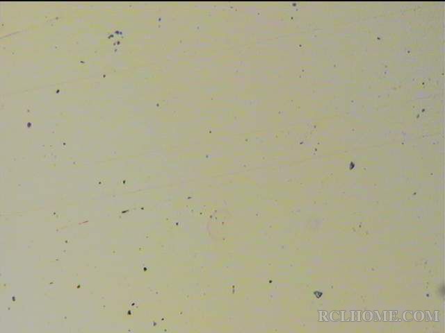

这个有哪些夹杂物,怎么评级,100倍的放大倍数

发表于 2016-12-1 13:29:17 | 显示全部楼层
夹杂物对制样要求很高的,一点脏东西都不能有。
36
发表于 2016-12-1 14:43:53 | 显示全部楼层
没抛干净
签到天数: 52 天
148
564
564
发表于 2016-12-1 16:26:54 | 显示全部楼层
看不出。对制样要求太高了。
抛久了不行,抛时间短了也不行。
搬运工 + 10 立此存照
发表于 2016-12-1 19:28:25 | 显示全部楼层
水与火的工作 发表于 2016-12-1 16:26
看不出。对制样要求太高了。
抛久了不行,抛时间短了也不行。
这个是不是抛过了?
签到天数: 369 天
462
2767
2767
发表于 2016-12-1 21:03:54 | 显示全部楼层
第一个感觉抛光试样有划痕,第二个图看应该是抛光后清洗液很脏或者在金刚石抛光剂中抛光时间过久,我以后做试样时也出现过这种现象。遇到这种情况要多抛光几次,每次都在同一位置拍照,如果有两次一样的,就说明你的抛光试样是合格的(因为看非金属杂夹对抛光件的要求很高,有时候其它的可以干扰你的判断)。
签到天数: 15 天
485
2127
2127
发表于 2016-12-5 09:27:53 | 显示全部楼层
抛光的速度不宜过快,400-600转左右可以试试看,抛光布最好用水冲洗,同时用毛刷刷一下。
