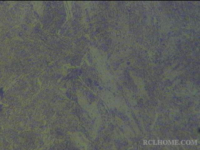

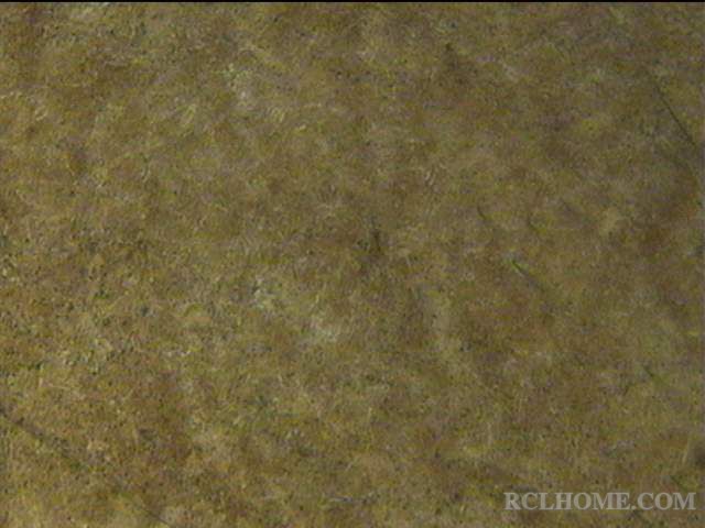

求各位大神帮忙分析下这个40cr有哪些组织出现这些组织原因
发表于 2016-12-1 16:33:55 | 显示全部楼层 |阅读模式
显微镜下100倍
显微镜下100倍
200
200
400
400
600
600

 楼主| 发表于 2016-12-1 16:44:20 | 显示全部楼层
图片不是很清晰 望各位大神见谅

发表于 2016-12-1 21:22:00 | 显示全部楼层
看第二个图有类似网状铁素体,第三、四图看有贝氏体,不知楼主的相关参数,不好下结论。
发表于 2016-12-2 09:14:45 | 显示全部楼层
产品的块头有多大,看第一张左右的区别感觉应该不小
