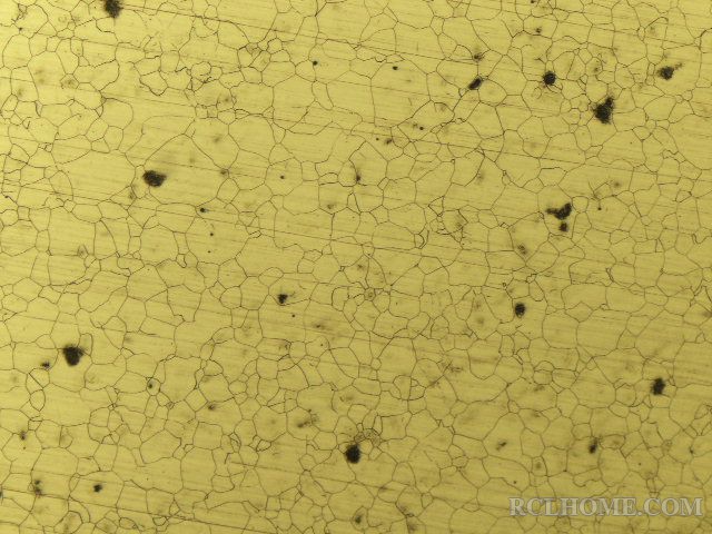

发表于 2016-12-8 15:50:03 | 显示全部楼层
苦味酸、桐油酸、≥%30过氧化氢、水    比例 1:0.6:2:100
      试块用热风机加热至80℃左右  用脱脂棉擦拭十秒OK
      来张新鲜照片

发表于 2016-12-8 18:41:17 | 显示全部楼层
      试块用热风机加热至80℃左右  用脱脂棉擦 ...
效果非常好!桐油酸好买吗?试过调质件的晶粒度吗?

发表于 2016-12-9 09:38:55 | 显示全部楼层
苦味酸都能买到,桐油酸应该也好买~~我们公司不涉及调制,所以没有试过~~估计调制的东西不是太好腐蚀,这试剂对珠光体与硝酸酒精一样,腐蚀就是黑的~~~我以前试过腐蚀锻件,效果与硝酸酒精一样~~~

发表于 2016-12-9 20:15:15 | 显示全部楼层
材料和状态是什么?
