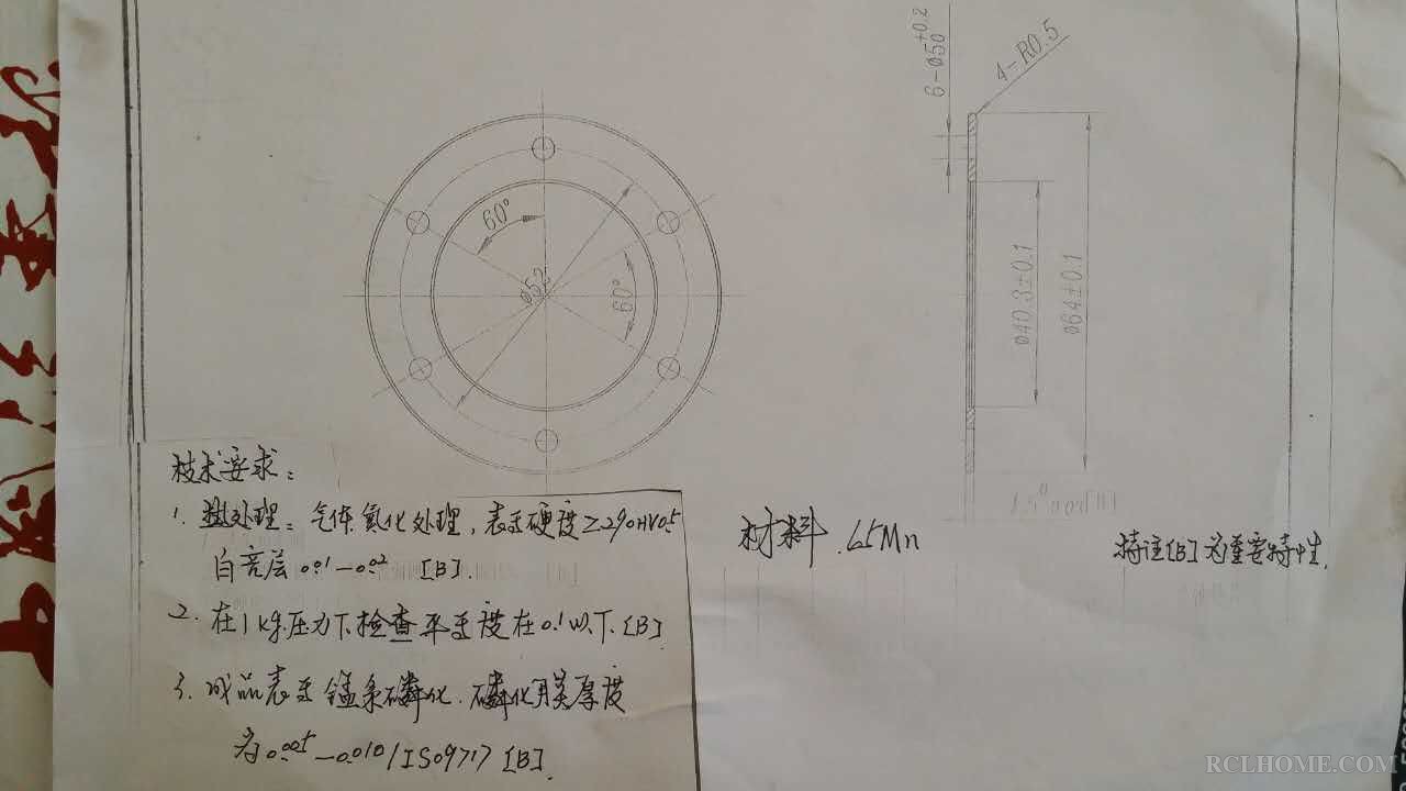

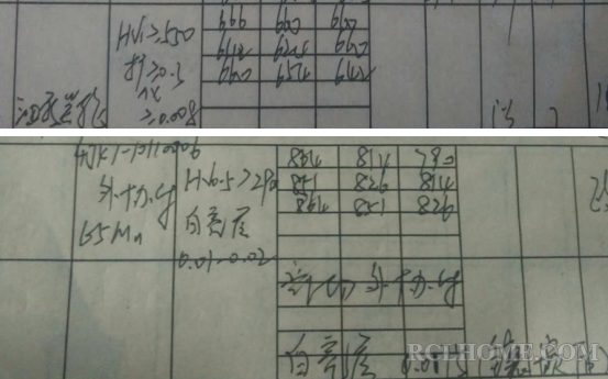

           关于这个65Mn平垫圈(产品图见附件)的问是一个河北朋友让老孤替他做的样件,期初,这位朋友给我发过来20件,我帮他做了软氮化,表面硬度为:65Mn垫片表面硬度:593  593  593  570HV0.2;白亮层厚度为:Vs=0.16~20μm。
           后来,他送样合格后,又委托我做了60kg(约几千件),这个硬度突然就飙升为主题所展示的结果,因为垫片很薄,化验分析取样很困难,所以我没有条件做材质分析

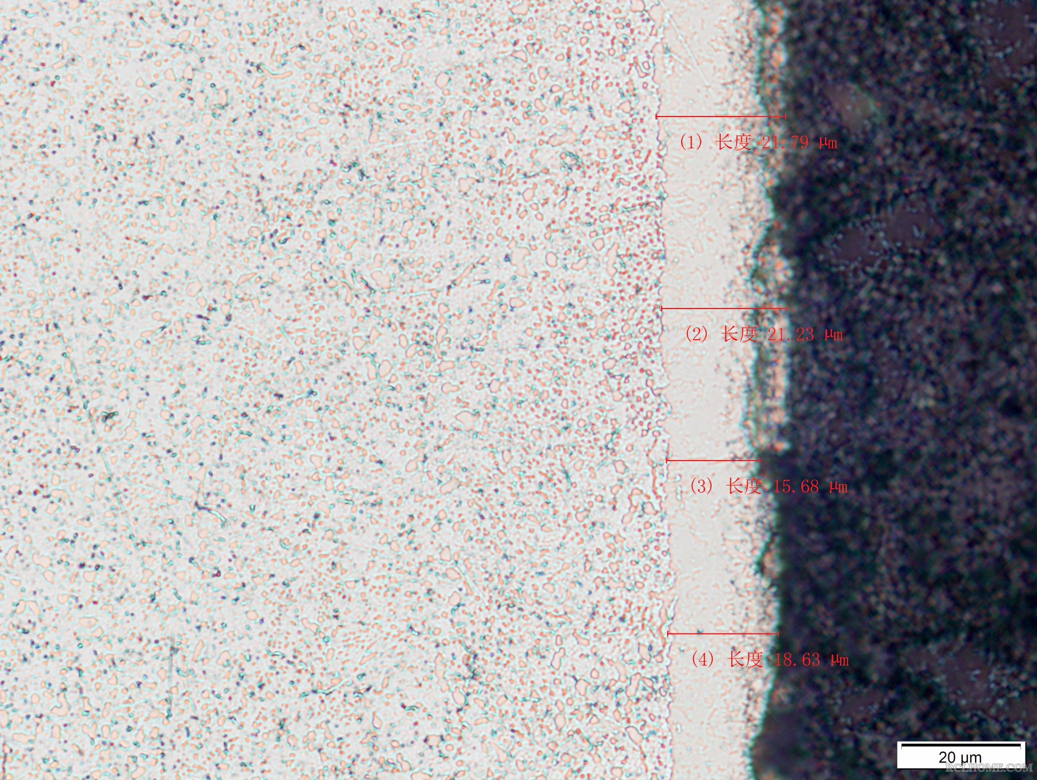

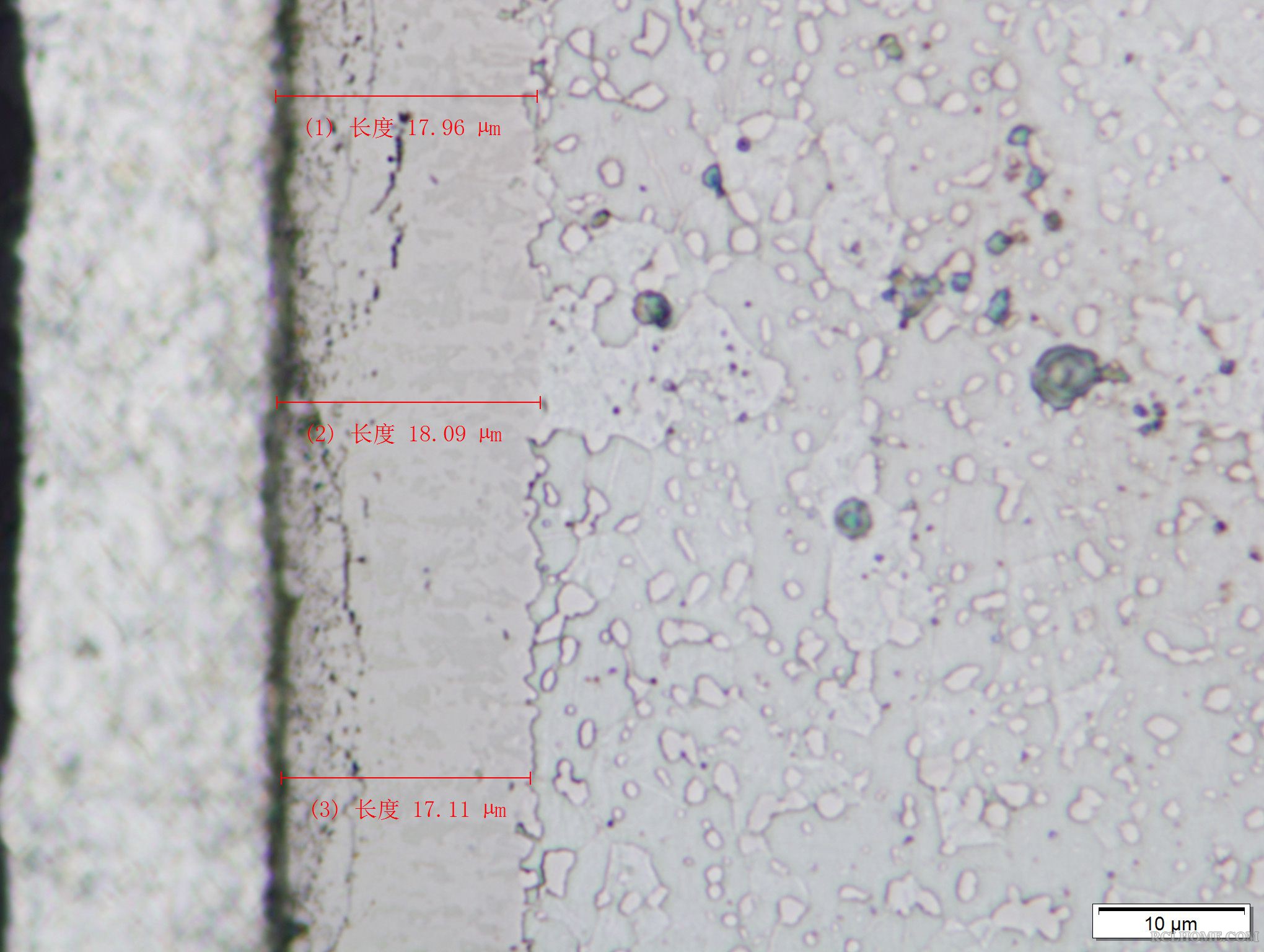

             不过,从两次做的金相照片看基体组织几乎看不出差异来,下面是第一次做的

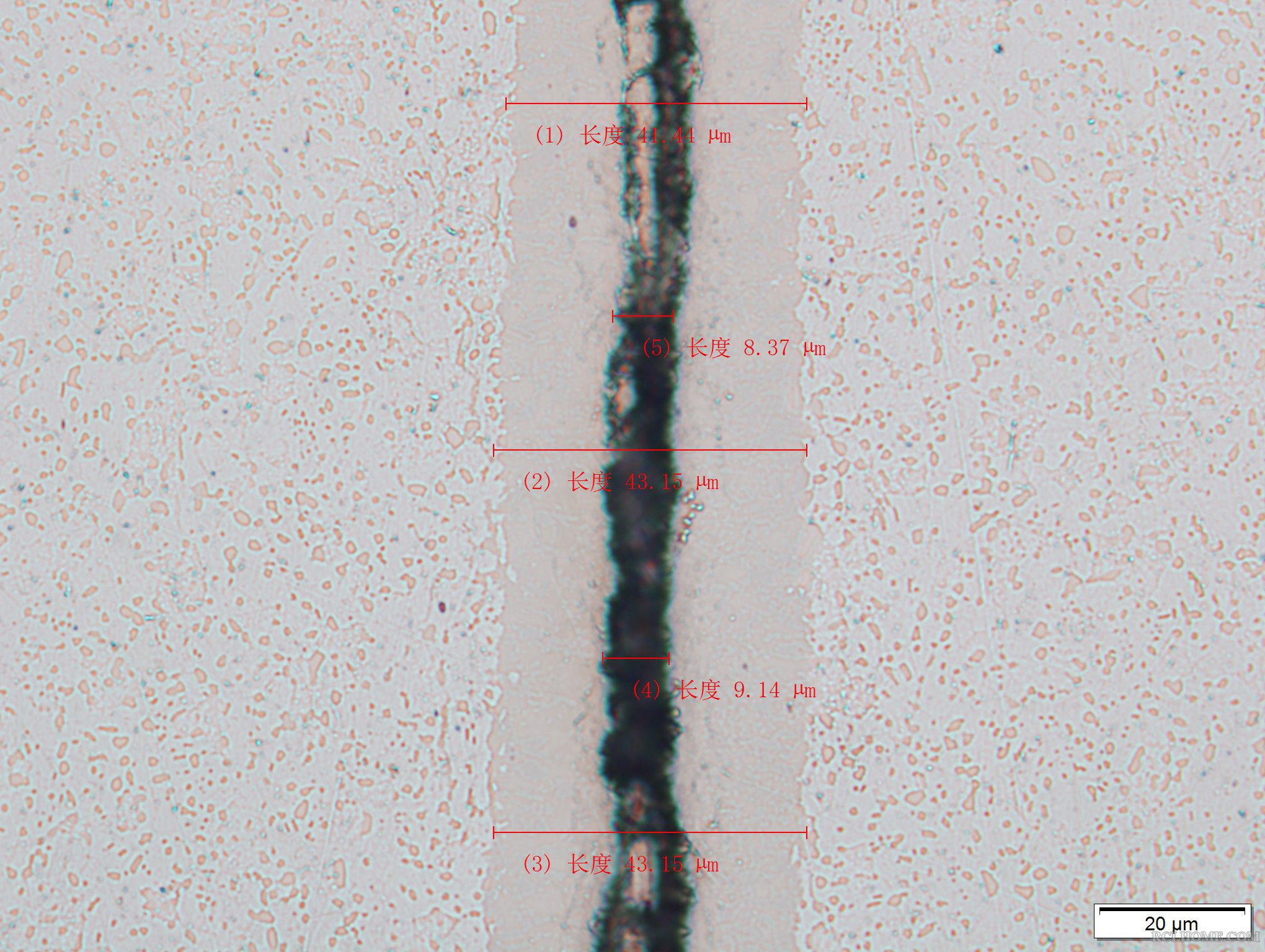

           这个是第2次做的金相照片

             你是否注意到两次做的产品白亮层厚度差异很大?第2次厚度几乎是第1次的2倍?莫非这个厚度影响了表面硬度?
              另外,你看看两个试样的疏松程度

发表于 2016-12-7 12:16:20 | 显示全部楼层
为什么你说两次的白亮层差很多哦,从7楼和8楼的图片看,2次的白亮层厚度几乎是一样的。
 楼主| 发表于 2016-12-7 14:44:20 | 显示全部楼层
aaron01 发表于 2016-12-7 12:16
为什么你说两次的白亮层差很多哦,从7楼和8楼的图片看,2次的白亮层厚度几乎是一样的。 ...
             呵呵,的确如此,是我看错了数字
