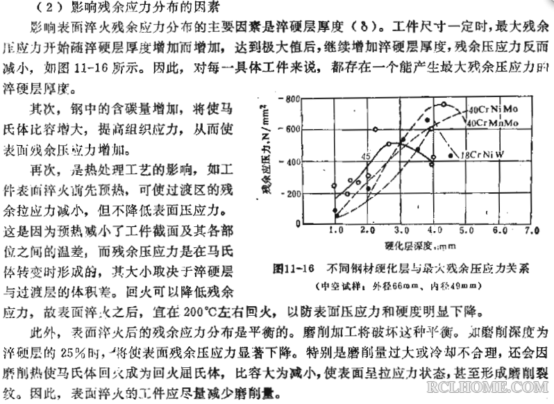

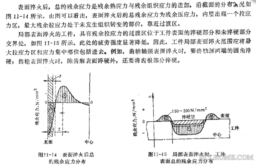

发表于 2016-12-9 15:06:20 | 显示全部楼层
龟山淬火 发表于 2016-12-9 12:15
大家都去看偷窥了,也要看看应力啊,感应淬火后表面形成的是什么应力呢?
             懒得抄书,干脆直接上截图吧!
