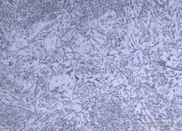

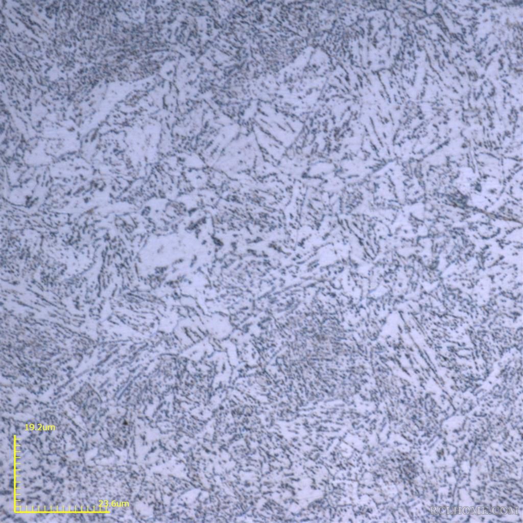

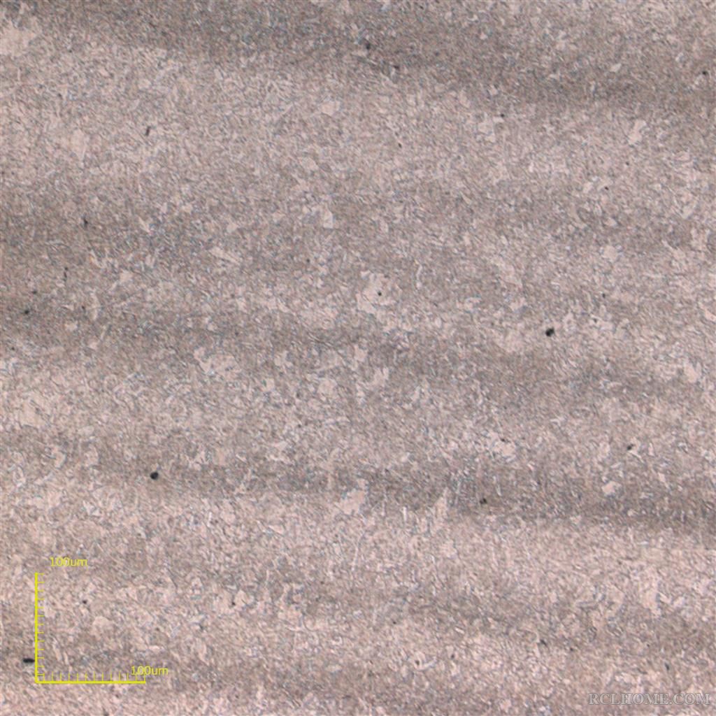

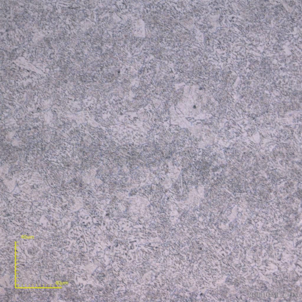

材料为低合金钢,经调制处理。我们公司专家说是粒状贝氏体,可我觉得是回火索氏体。请大神解答????
X200
X200
X500
X500
X1000
X1000

发表于 2016-12-11 12:46:00 | 显示全部楼层
粒状贝氏体组织。

发表于 2016-12-11 18:05:59 | 显示全部楼层
粒状贝氏体是粒状碳化物分布在铁素体上,有序,有方向性排列。而回火索氏体是粒状碳化物分布在铁素体上,但无序。仅供参考

黑色颗粒状组织并非一定是粒状碳化物。

但按照热处理工艺来说 应该是 回火组织才对 有什么准确区分的方法吗
发表于 2016-12-11 20:54:08 | 显示全部楼层
这个粒状贝氏体组织是在湛火过程中形成的。
粒状贝氏体组织经过高温回火,可能会分解析出点状碳化物颗粒。
你可看看GB/T7232-2012中关于回火索氏体的定义。

发表于 2016-12-11 22:36:34 | 显示全部楼层
搬运工 发表于 2016-12-11 18:50
黑色颗粒状组织并非一定是粒状碳化物。
能介绍下用什么样的设备加工的,大体的淬火温度

发表于 2016-12-12 07:55:58 | 显示全部楼层
Soul 发表于 2016-12-11 18:05
粒状贝氏体是粒状碳化物分布在铁素体上,有序,有方向性排列。而回火索氏体是粒状碳化物分布在铁素体上,但 ...
回答挺好,贝氏体确实够看到碳化物的方向性。

发表于 2016-12-16 09:30:56 | 显示全部楼层
骑驴者何人 发表于 2016-12-12 09:52
粒贝:铁素体内包含着一些渗碳体颗粒和“小岛状”组织。这些小岛状组织起初是富碳的奥氏体,而在随后的转变 ...

发表于 2016-12-16 11:38:09 | 显示全部楼层
粒状贝氏体组织经过高温回火,可能会分解析出点状碳化物颗粒 ...
搬运工大,原来也是金相高手。
我是热处理爱好者, 也是新手中的新手。
麻烦请教你有关这个粒贝应该在哪一个倍数下观察? 100x 我不太分得清楚粒贝,珠光和回火索氏体。
再来就是在1000x 如上图中的组织是条状的, 不是粒状。 是否这个倍数不适合判断组织? 请问1000x 适合判断什么组织?
我是问题少年,真的不好意思,麻烦你帮忙解决我的疑惑。
感激不尽

发表于 2016-12-18 11:58:48 | 显示全部楼层
1  低碳合金钢在油中淬火(或者有效截面大等因素)很容易出现非马氏体组织,而这些组织因为不同年代或者不同区域的热处理工作者尤其是金相检测人员习惯叫法不尽相同。组织状态多样化也是造成叫法不同的客观因素之一。就上面的几幅图片,我的看法如下:
1.1  第一幅图倍数低,能够观察到原材料具有带状倾向,深、浅色交叉分布。
1.2  第二幅图片能够看出就是通常的调质组织回火索氏体,组织不够均匀,存在较白色的岛状组织,很多人会把这种组织当成铁素体看待。
1.3  第三幅图片1000X能够把细节展现出来。从图片上可以观察到楼上几位专家提到的观点,“粒贝”、“岛状组织”,其实还有“低碳马氏体或板条马氏体”、“无碳贝氏体或柱状贝氏体”。
2  关于低碳合金钢中的贝氏体组织形态远远超出了传统的上贝、下贝、粒贝的概念,这方面需要查看一些专著进一步了解。Ex. 西工大康大韬、清华方鸿生等关于贝氏体相变著作或论文介绍。粒贝与粒状组织还是有区别的,形成温度接近,机理有差异;岛状组织与块状铁素体是有区别的,岛状组织是α相上分布有奥氏体转变产物,无碳贝氏体或柱状贝氏体是形态上看有点像珠光体的层片结构,他是α相(也可以笼统的叫铁素体)与奥氏体转变产物交替分布(注意不是渗碳体)。

发表于 2016-12-18 12:03:07 | 显示全部楼层
上面回答跑题了,LZ问的是回火组织,我回答了低碳合金钢贝氏体形态,回火后可以叫回火索氏体,或者叫保持马氏体结晶方向的回火索氏体+保持了贝氏体形态的回火索氏体。

发表于 2016-12-18 12:56:01 | 显示全部楼层
我认为是回火索氏体
发表于 2016-12-18 13:34:57 | 显示全部楼层
Kiyogear 发表于 2016-12-18 11:58
1  低碳合金钢在油中淬火(或者有效截面大等因素)很容易出现非马氏体组织,而这些组织因为不同年代或者不 ...
第三幅图片中未见明显无碳化物贝氏体,未见柱状贝氏体。

发表于 2017-3-15 16:01:11 | 显示全部楼层
大家讨论很多,受益匪浅!通常的情况下,这种组织我就归为粒状贝氏体。关于无碳贝氏体和柱状贝氏体,哪位老师给介绍一下啊?先谢谢啦
