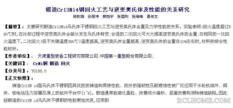

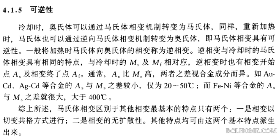

         如题,大家,先看看附件(截图),回顾一下“马氏体相变的可逆性”
 楼主| 发表于 2016-12-12 17:24:30 | 显示全部楼层
          首要问题:有马氏体组织直接进行奥氏体化时,其形核机制和奥氏体化速度?
          友情要求理论基础扎实的高工和艾伦、还有南侠wangqinghua196参与!

我想问一下,这个As和Af究竟有多高啊?那碳钢T8举例,T8淬火后逆向转变,As和Af分别是多少?

发表于 2016-12-13 14:12:13 | 显示全部楼层
清淡 发表于 2016-12-13 11:27
我想问一下,这个As和Af究竟有多高啊?那碳钢T8举例,T8淬火后逆向转变,As和Af分别是多少? ...
应该是Ac1和Ac3(Accm)吧
