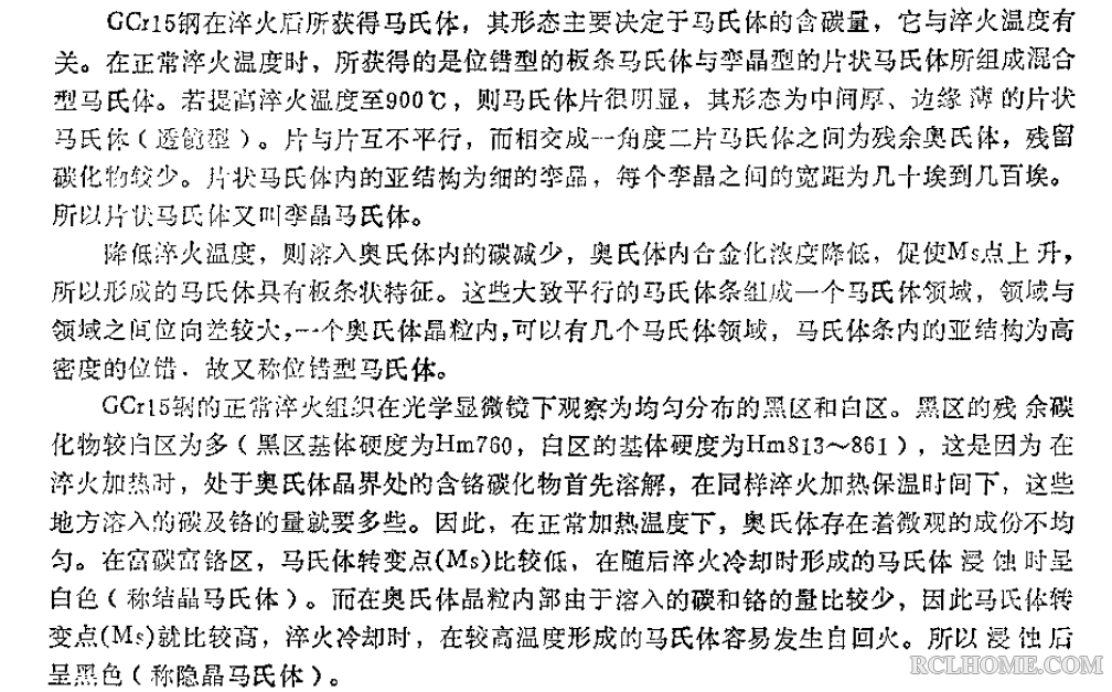

1   结晶马氏体这种叫法我个人认为就是个“习惯叫法”,首先:马氏体相变是否可以叫“结晶”?
2   为什么说是习惯叫法,是因为我参加工作时,一些从事金相检测的工程师经常对调质钢组织这样写报告:保持(或保留)马氏体结晶方向的回火索氏体。我对结晶方向也一直认为他不妥,但意思表达非常明白。

一。高碳铬轴承钢正常湛火状态下马氏体组织为混合型马氏体,以位错马氏体(板条马氏体)为主。
二。关于你提到的能不能成板条还是得看淬透性与冷速,这个说法在我看来似乎很离谱。
三。关于你提到的 一般条件下轴承钢会有合金元素淬透性OK,冷速就一般的32号机油就很快了,足以让它形成隐针马氏体与细小针状马氏体。这个说法在       我看来是同样的很离谱 。
