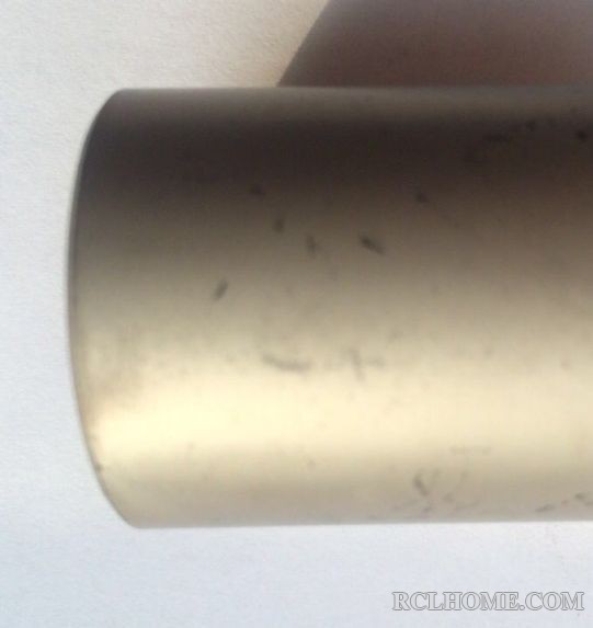

 楼主| 发表于 2016-12-16 21:47:48 | 显示全部楼层
李春浙江新华 发表于 2016-12-16 21:11
请上图,白亮层,过渡层,HV0.2还是HV0.3是有区别的。
这个是图片,不知道白亮层多深
发表于 2016-12-17 07:51:12 | 显示全部楼层
用两段工艺吧。525温度太高

发表于 2016-12-19 10:57:32 | 显示全部楼层
先把表面硬度测准了再找原因,氮化的表面硬度不是那么好测的,抛光量很讲究的。
另外,你说的渗层0.9是怎么测的,不可能出现这么厚的渗层,你要有本事做那么厚,可以申请专利去了。
