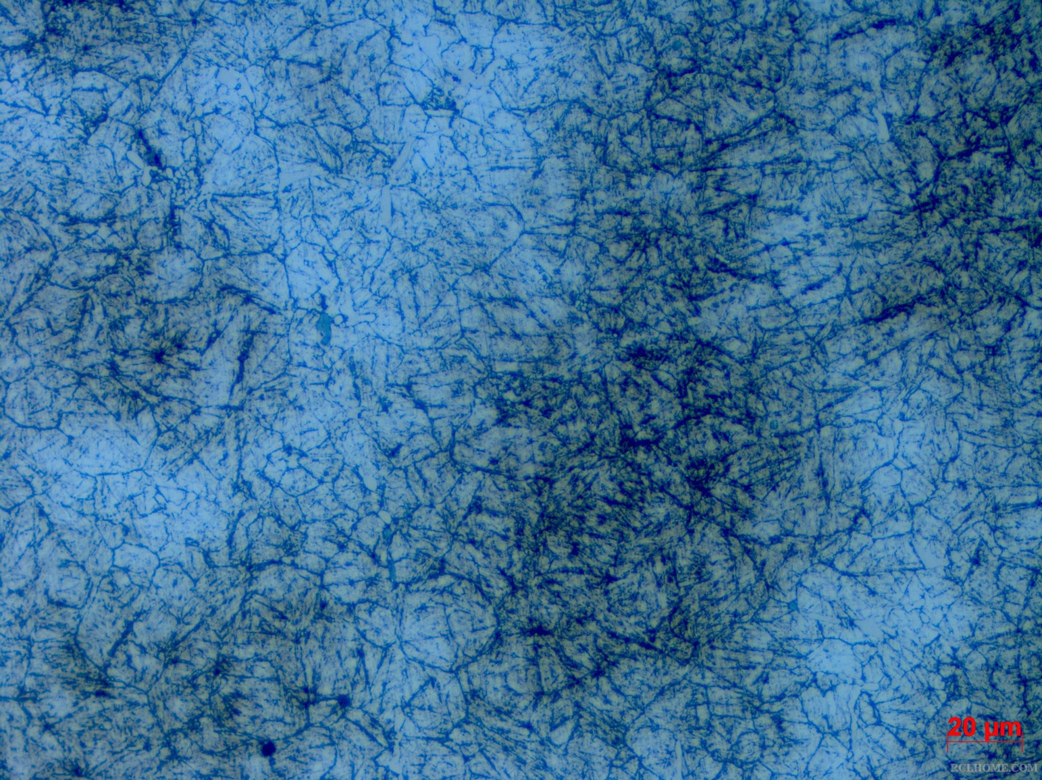

温锻模具冲头寿命低于预期,分析一下金相怎样?
签到天数: 125 天
466
1759
1759
发表于 2016-12-19 11:04:55 | 显示全部楼层 |阅读模式
模具硬度符合要求,寿命短,经常发生断裂,发表一下见解

 楼主| 发表于 2016-12-19 11:26:01 | 显示全部楼层
sheyingyong 发表于 2016-12-19 11:16
选材和热处理非常重要
这个组织算不上粗大吧

 楼主| 发表于 2016-12-19 15:39:56 | 显示全部楼层
aaron01 发表于 2016-12-19 13:27
模具失效的模式是什么呢?
拉毛、粘连, 还是压塌和磨损呢? 还是开裂? ...
失效模式是开裂,没达到预期使用寿命就开裂

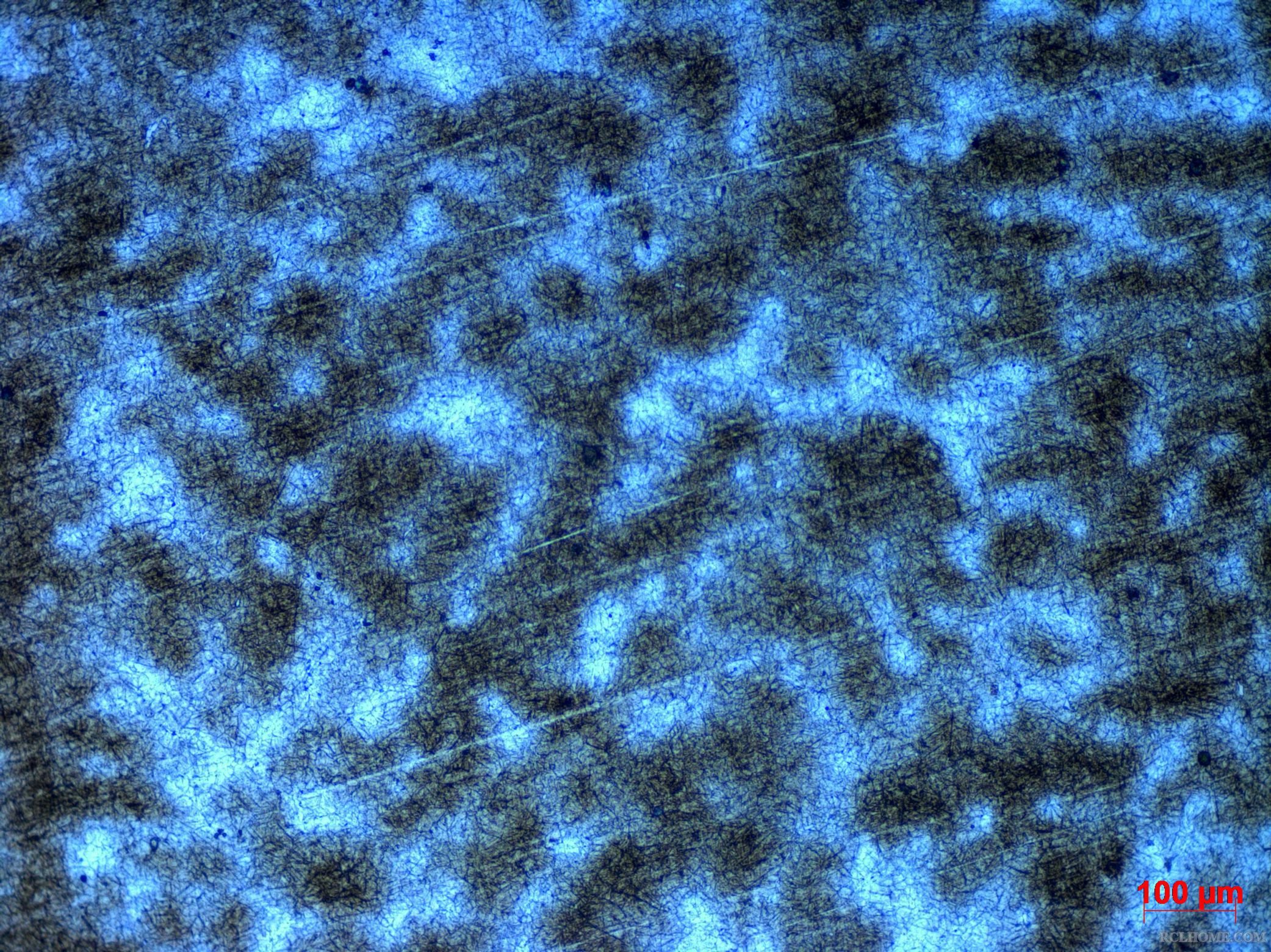

发表于 2016-12-20 12:18:29 | 显示全部楼层
J8BH6{5K~Z4T4~J5Y7WBF.png N6~OTTX%J~%X1R~0)E%K4@S.png 三角区组织烧融了
签到天数: 125 天
466
1759
1759
 楼主| 发表于 2016-12-20 13:09:53 | 显示全部楼层
guminjie 发表于 2016-12-20 12:18
三角区组织烧融了
也就是说淬火温度过高了,热处理不良

发表于 2017-2-16 15:22:02 | 显示全部楼层
这个区域好像夹杂物或碳化物,怎么断定烧熔
