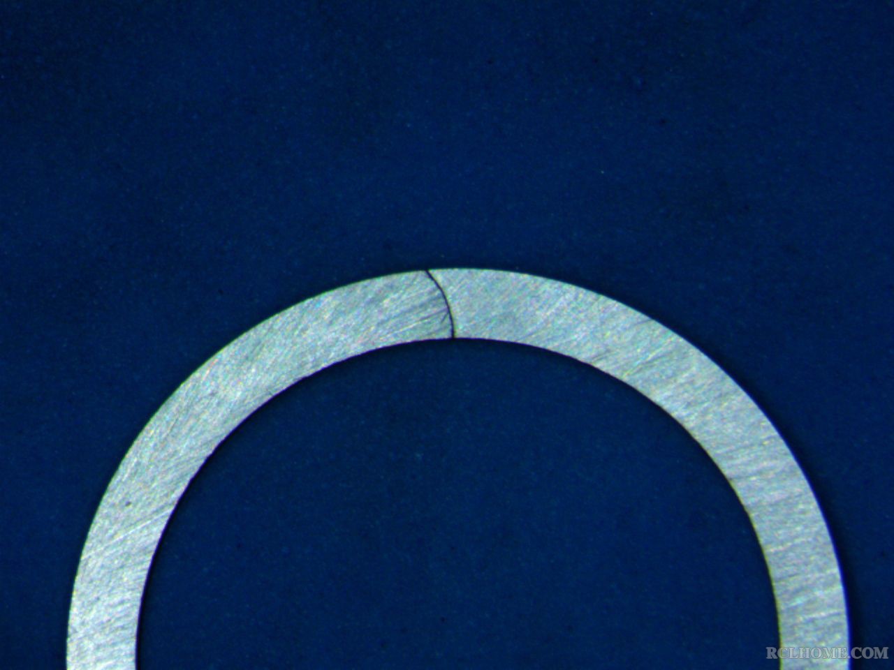

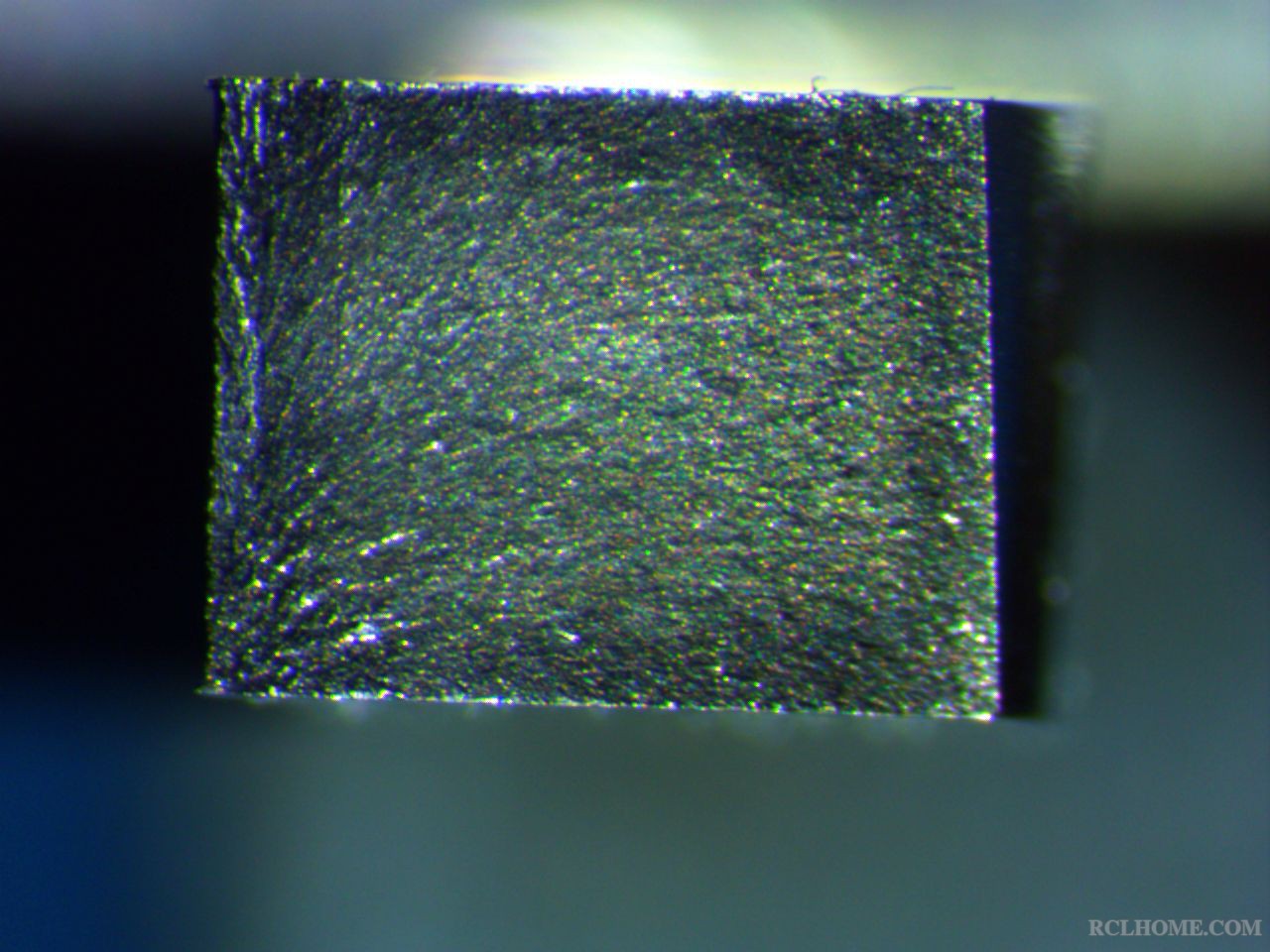

 楼主| 发表于 2016-12-20 13:04:25 | 显示全部楼层
更新:断口形貌及裂纹源如图

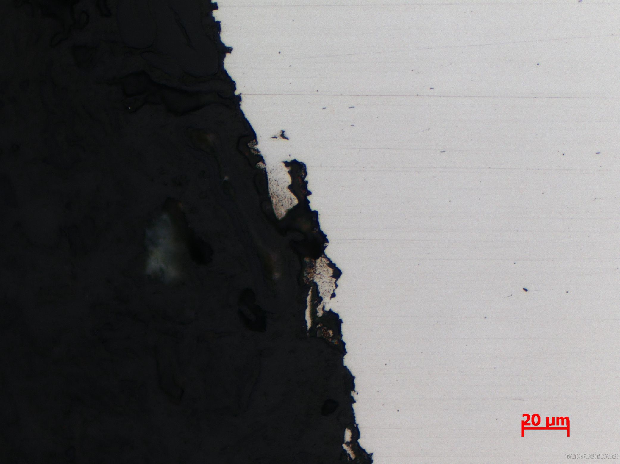

发表于 2016-12-20 13:59:41 | 显示全部楼层
裂纹源明显。在裂纹源附近做金相,或者冷酸洗,检查烧伤情况。注意保留断口。做金相的时候同时观察脱贫碳情况
发表于 2016-12-20 14:26:45 | 显示全部楼层
ivana 发表于 2016-12-20 13:04
更新:断口形貌及裂纹源如图
注意裂纹源,不要随便取样观察,最好是观察裂纹源,因为有可能是淬火有裂纹,之后冷加工扩展。也有可能淬火前有裂纹,淬火扩展。所以要观察裂纹源处的边缘金相,看看是否有脱碳现象等和次表层不一样的组织。

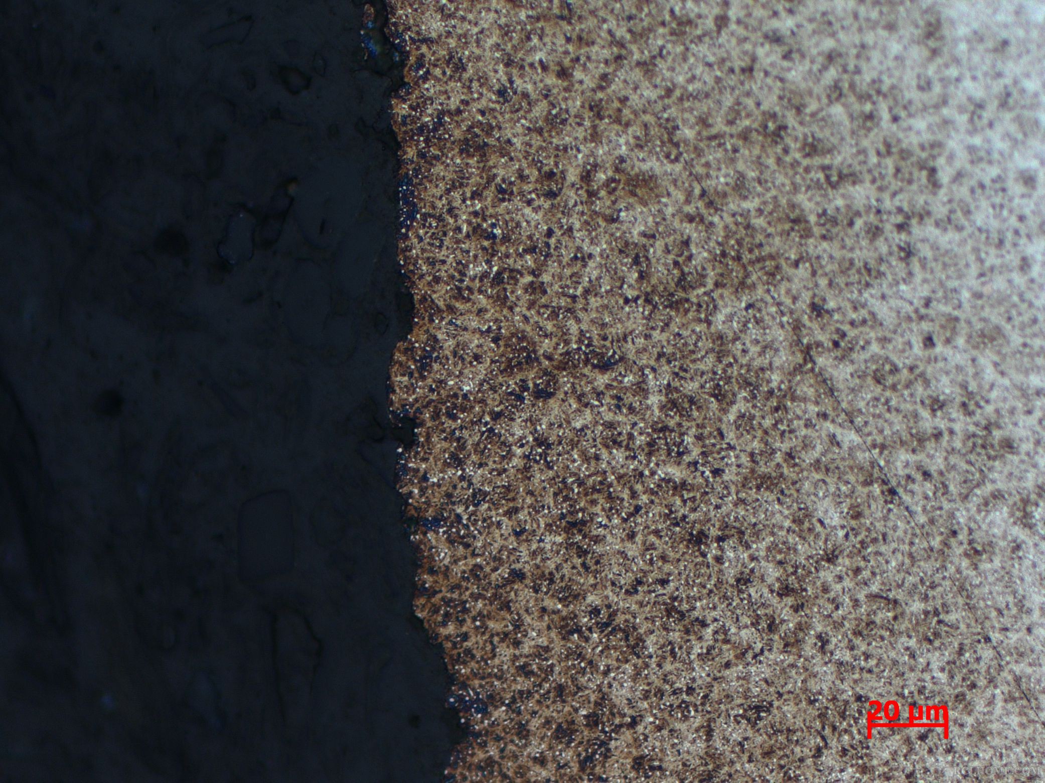

 楼主| 发表于 2016-12-20 14:44:15 | 显示全部楼层
更新:断口边缘组织  好像无明显脱贫碳。抛光态貌似有氧化?
端口边缘组织
端口边缘组织
裂纹源附近抛光态
裂纹源附近抛光态

 楼主| 发表于 2016-12-20 14:47:43 | 显示全部楼层
清淡 发表于 2016-12-20 14:26
注意裂纹源,不要随便取样观察,最好是观察裂纹源,因为有可能是淬火有裂纹,之后冷加工扩展。也有可能淬 ...
更新了两张图麻烦再帮我看看

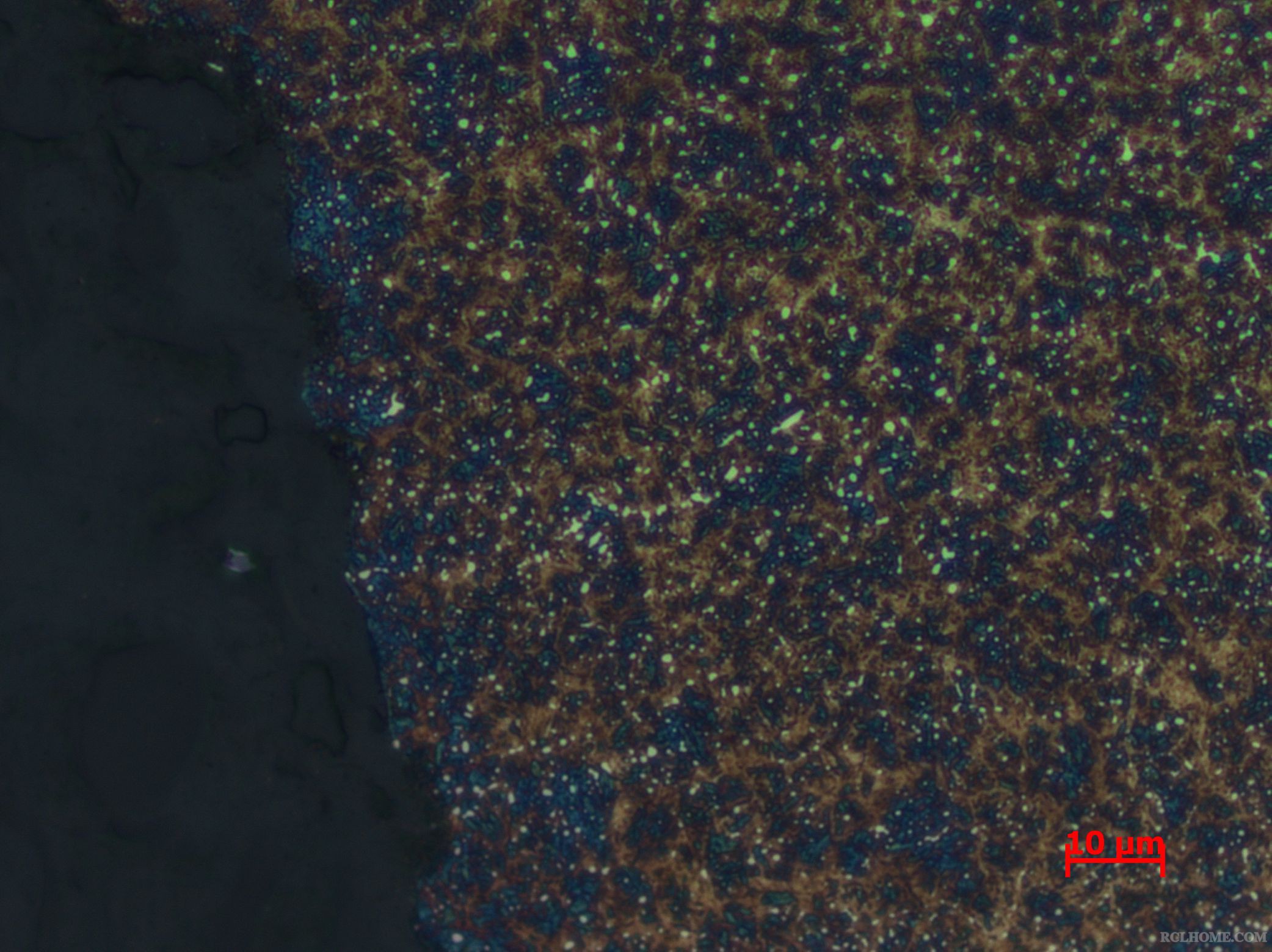

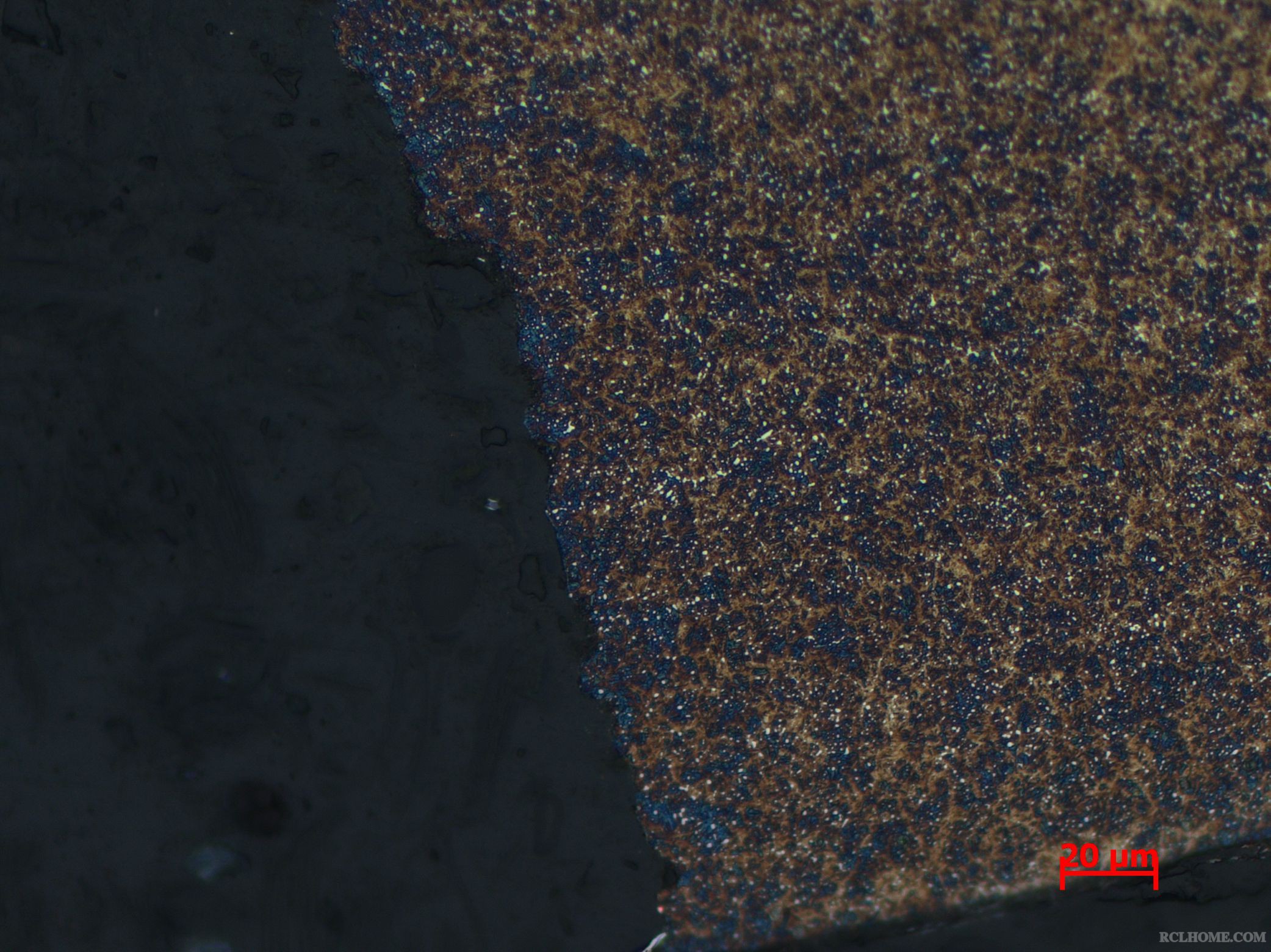

是不是因为网状碳化物
500X
500X
1000X
1000X

发表于 2016-12-20 16:16:20 | 显示全部楼层
更新:断口形貌及裂纹源如图
看看图片左边是裂纹源
发表于 2016-12-20 16:19:24 | 显示全部楼层
轴承钢的淬回火组织,主要不是淬火裂纹,应该在后面机加工的过程中产生的断裂,但主要原因在热处理回火有问题,个人意见,请高手出来分析
发表于 2016-12-20 16:35:01 | 显示全部楼层
这个K应该可以评4级了

发表于 2016-12-20 16:43:41 | 显示全部楼层
楼主腐蚀的时间是不是太长了

 楼主| 发表于 2016-12-20 16:46:29 | 显示全部楼层
sheyingyong 发表于 2016-12-20 16:19
轴承钢的淬回火组织,主要不是淬火裂纹,应该在后面机加工的过程中产生的断裂,但主要原因在热处理回火有问 ...
热处理后只经过了磨加工,裂纹边缘没有明显的擦伤之类的,应该不是磨加工的问题吧。回火裂纹有什么特征呢
发表于 2016-12-20 16:55:56 | 显示全部楼层
楼主是平面磨加工的吧

59
59
 楼主| 发表于 2016-12-20 18:54:37 | 显示全部楼层
sheyingyong 发表于 2016-12-20 16:43
楼主腐蚀的时间是不是太长了
做了镶嵌 边缘有点不好腐蚀
发表于 2016-12-20 21:55:36 | 显示全部楼层
从断口的特征来看,属于一次性断裂所致,查看下断口是否存在金属光泽, 在查看下零件表面是否存在磨削烧伤的痕迹
