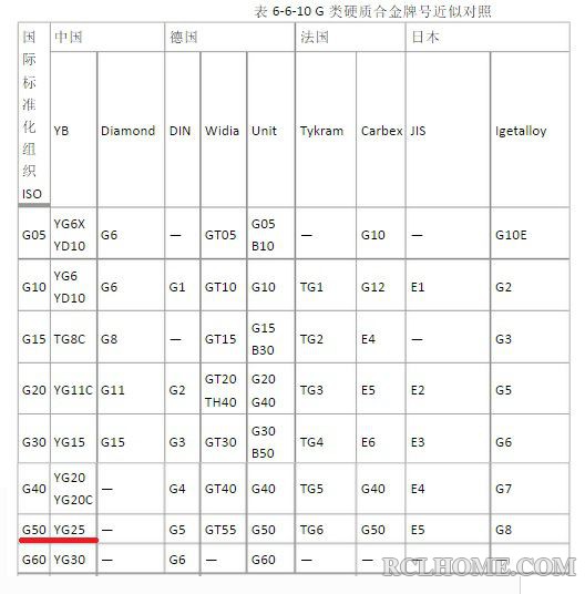

是不是国际标准化组织ISO标准的硬质合金牌号啊?
孤鸿踏雪 + 20 很给力!
发表于 2016-12-21 01:06:39 | 显示全部楼层
分类代号ISO:    G50
化学成分(%)|WC:    75
化学成分(%)|TiC+TaC:    —
化学成分(%)|Co:    25
密度/(g/cm^3):    13.1
维氏硬度HV:    1000
抗弯强度σbb/MPa:    2700
抗压强度σbc/MPa:    —
近似的中国牌号:    YG25②
国际标准化组织ISO:    G50
中国|YB:    YG25
中国|Diamond:    —
德国|DIN:    G5
德国|Widia:    GT55
德国|Hertel:    G50
法国|Tykram:    TG6
法国|Ugicarb:    G50
日本|JIS:    E5
日本|Igetalloy:    G8
俄罗斯ГOCT:    BК25
瑞典|Sandvik Coromant:    CT70;CT80
瑞典|Seco:    —
英国|BHMA:    —
英国|Wimet:    TT
英国|Annolloy:    F2/25C
美国|JIC:    —
美国|Wendt-Sonis:    —
美国|Kenna-metal:    K91;K90
孤鸿踏雪 + 20 感谢支持

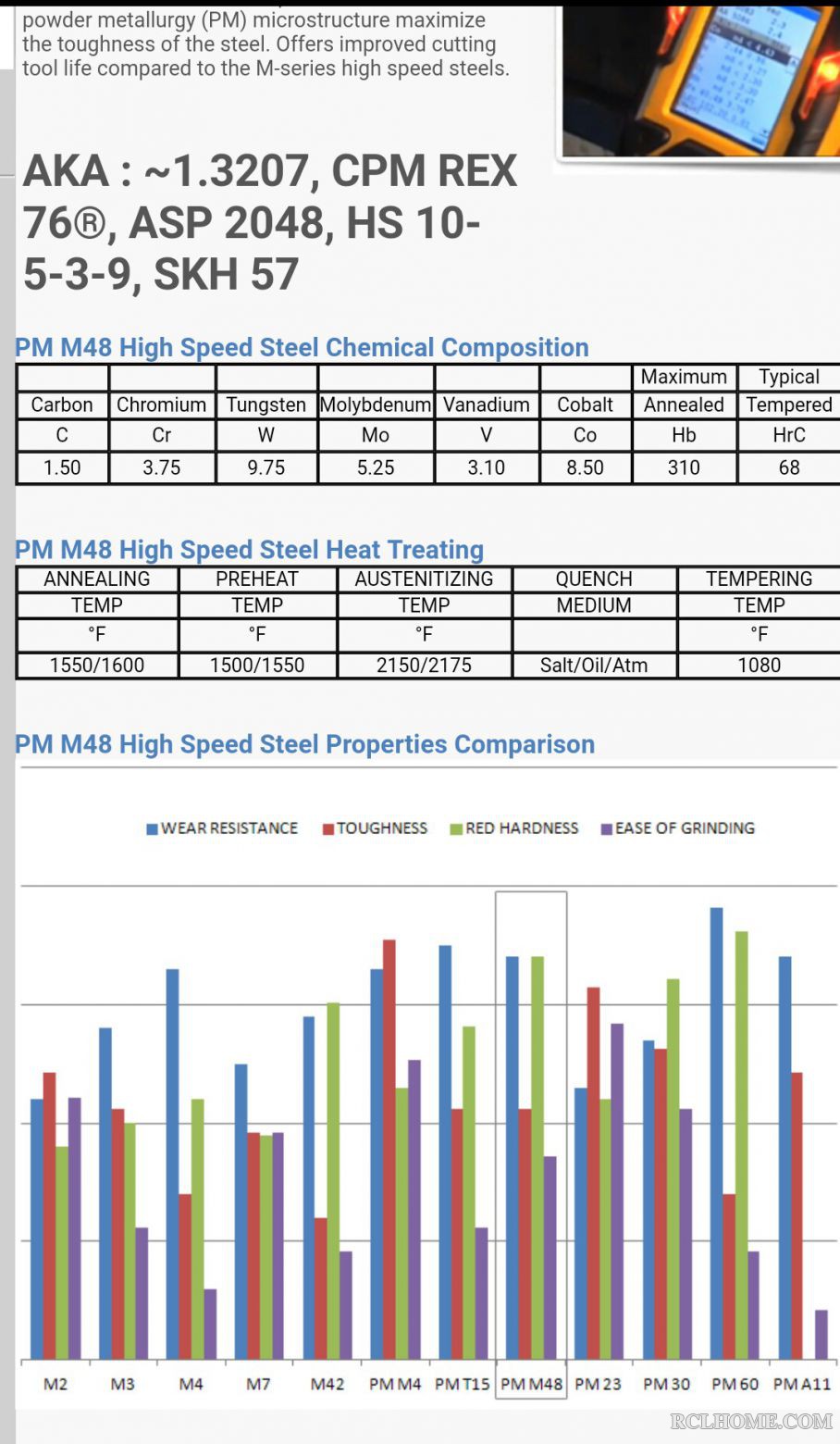

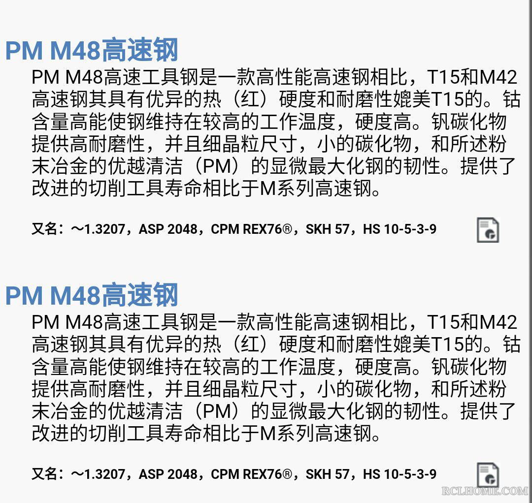

 楼主| 发表于 2016-12-23 16:55:14 | 显示全部楼层
           今天领导又提供信息:G50相当于ERX76,请问有知道ERX76的吗?哪个国家的牌号?究竟是粉末高速钢?还是硬质合金?

粉末高速钢就哪几种型号,这个ERX76没有.REX76到是有。
 楼主| 发表于 2016-12-24 09:33:25 | 显示全部楼层
           REX的性能呢?与M35的性价比如何?
 楼主| 发表于 2016-12-24 09:33:31 | 显示全部楼层
           REX的性能呢?与M35的性价比如何?
签到天数: 200 天
108
224
1874
1874
发表于 2016-12-24 10:22:50 | 显示全部楼层
rex76应该算超硬粉末高速钢可达到HRC70,与这类似的钢应该能达到m35的3倍吧(视工作条件与都没做处理状态)
