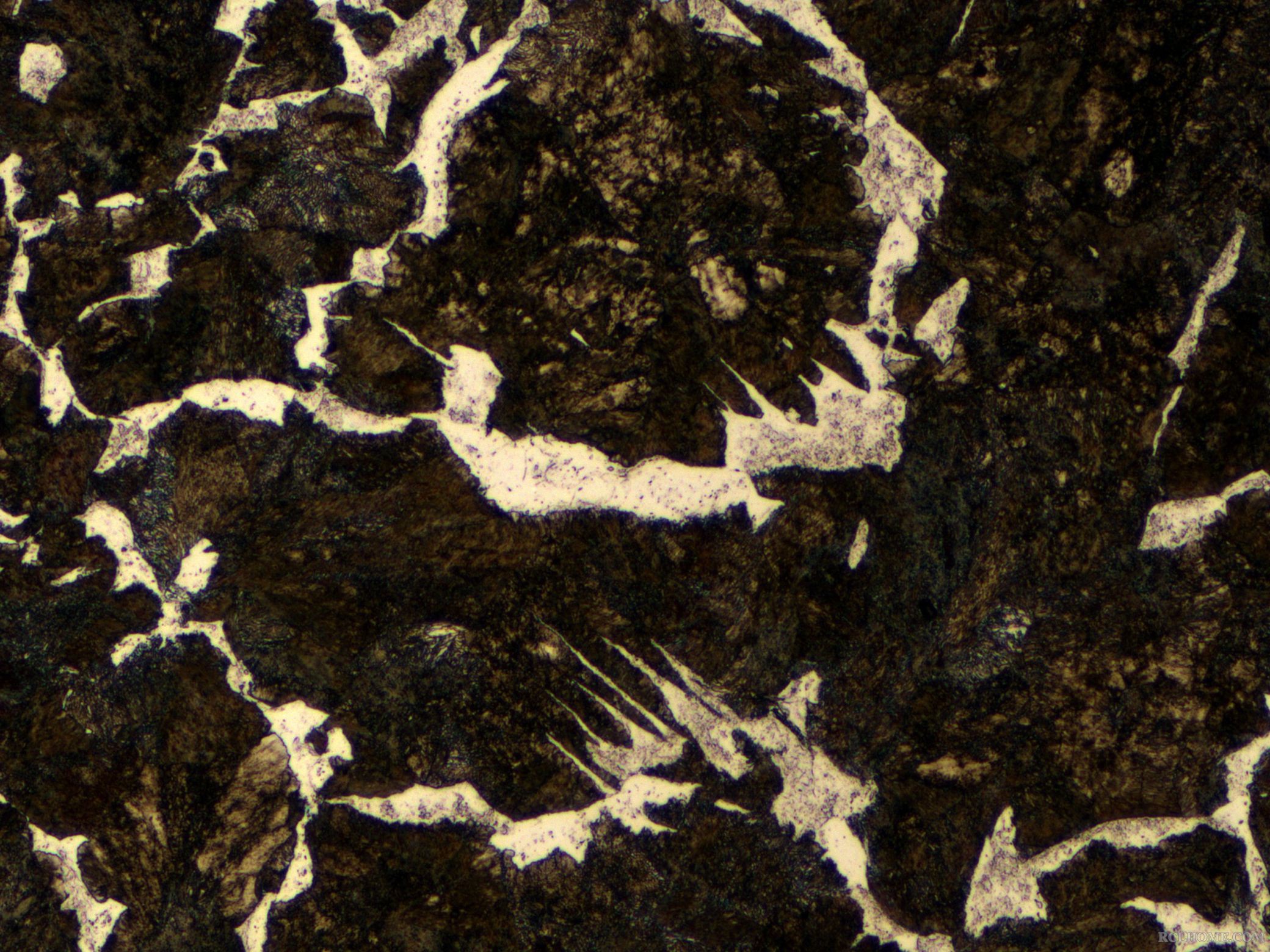

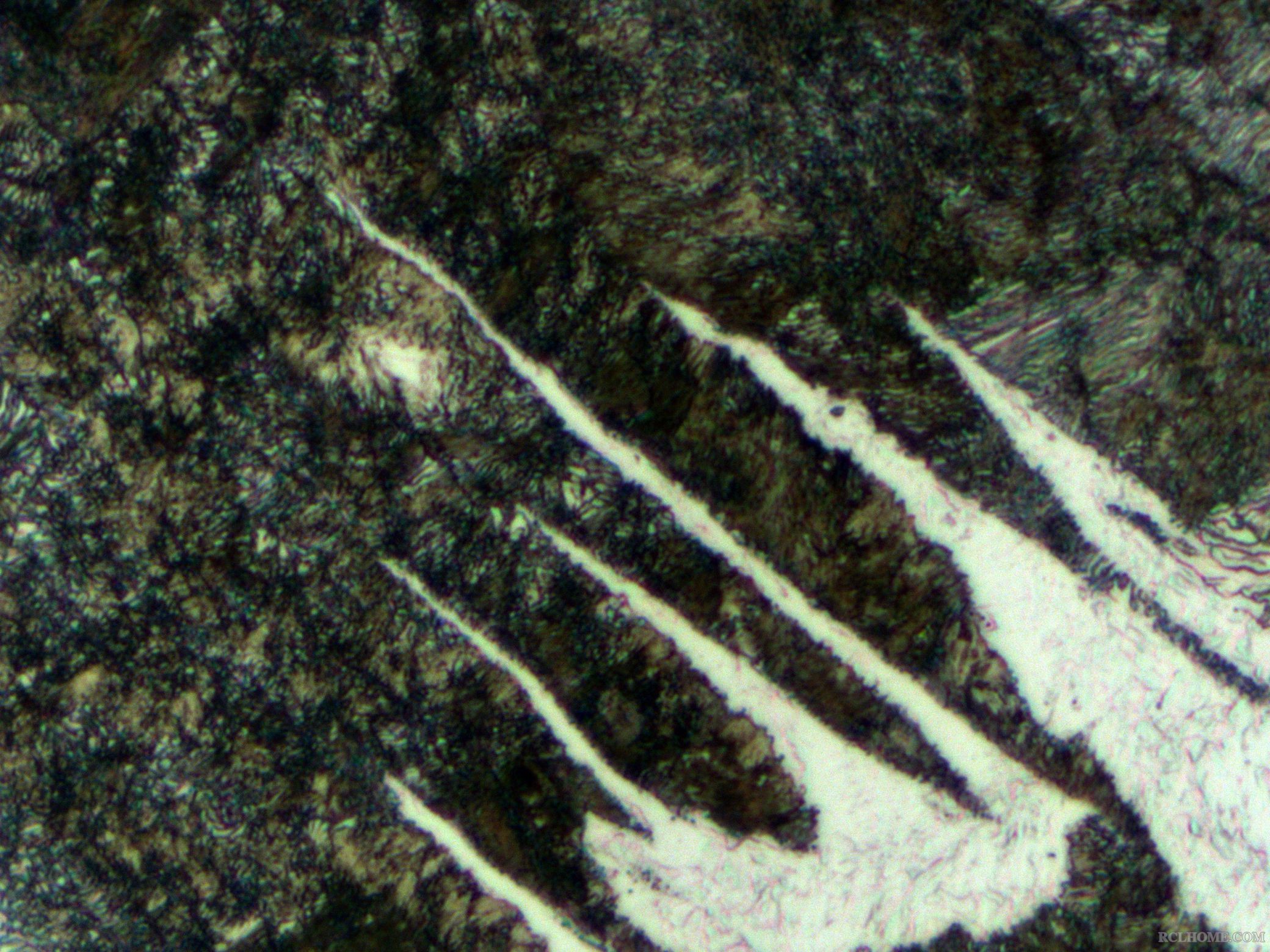

40Cr    魏氏体组织
200倍
200倍
1000倍
1000倍

魏氏组织很明显,谢谢楼主的分享

 楼主| 发表于 2016-12-20 19:37:28 | 显示全部楼层
搬运工 发表于 2016-12-20 19:17
烦请楼主介绍一下热处理工艺状况及图片对应部位的硬度情况。
具体工艺不知道,应该是热轧圆钢,硬度明天去打

发表于 2016-12-21 09:05:13 | 显示全部楼层
这个很明显啊。 谢谢分享
发表于 2016-12-21 09:23:45 | 显示全部楼层
simida 发表于 2016-12-21 09:05
这个很明显啊。 谢谢分享
这个就是毫无争议的魏氏组织

 楼主| 发表于 2016-12-21 11:15:48 | 显示全部楼层
硬度220HV

发表于 2016-12-21 18:52:01 | 显示全部楼层
孤鸿踏雪 发表于 2016-12-21 15:25
这个,搬大师可能有异议
这能有啥争议啊。
我曾编了一个讲座课件,讲的就是如何分辨魏氏组织与贝氏体组织。
魏氏组织的组织特征:针(条)状的铁素体加针(条)间的珠光体类型组织。

发表于 2016-12-21 19:56:02 | 显示全部楼层
清淡 发表于 2016-12-21 09:23
这个就是毫无争议的魏氏组织
可否上一个有“”争议“”的魏氏组织图片看看?

发表于 2016-12-21 21:47:41 | 显示全部楼层
这个算不算有争议呢?
发表于 2016-12-22 09:06:03 | 显示全部楼层
搬运工 发表于 2016-12-21 21:47
这个算不算有争议呢?
我说的争议是铁素体针穿在除P以外的组织里。

发表于 2016-12-23 00:20:16 | 显示全部楼层
既然铁素体针(条)间为非珠光体类型组织,肯定就不是魏氏组织了。
