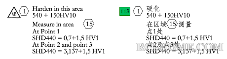

现收到一份客户技术图纸,里面的SHD440=0,7+1,5HV1如何理解?

发表于 2016-12-21 11:05:42 | 显示全部楼层
打到440HV1的硬化层深度
感应淬火的技术要求吧。
SHD440=0,7+1,5HV1是说硬化层深度为0.7到2.2毫米,at 440HV1 硬度出现的位置。

发表于 2016-12-21 11:39:23 | 显示全部楼层
层深不是CHD吗?7+1会不会是感应淬火的区域长度?等待学习

发表于 2016-12-21 11:56:16 | 显示全部楼层
Arron 01说得对,在点1(Point 1)位置,以440Hv1为界限硬度值的有效硬化层深度0.7~2.2mm.

 楼主| 发表于 2016-12-21 12:29:15 | 显示全部楼层
SHD是surface harden depth的缩写?、

发表于 2016-12-21 12:53:56 | 显示全部楼层
HⅤ1是用1公斤维氏载荷。

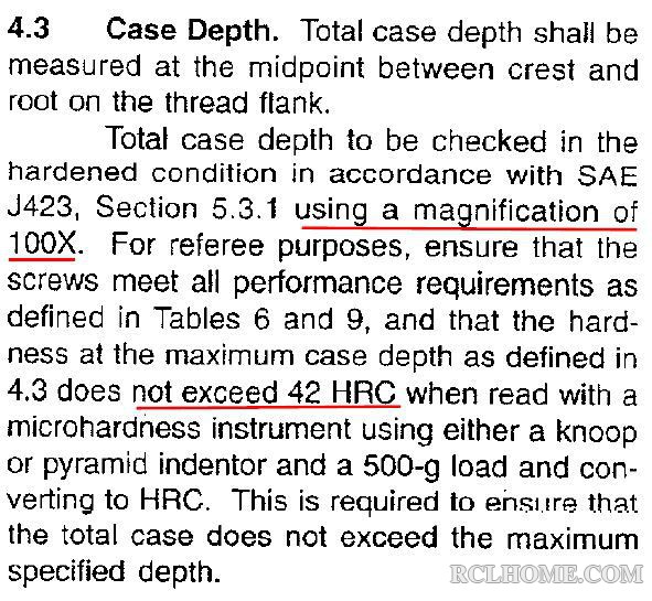

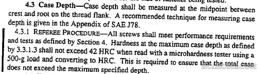

发表于 2016-12-22 17:09:29 | 显示全部楼层
孤鸿踏雪 发表于 2016-12-22 15:44
可否提供这个标准?
只找到两个42 HRC 的界限硬度标准,相当于415 HV,规定负载500g.

发表于 2016-12-23 15:22:51 | 显示全部楼层
孤鸿踏雪 发表于 2016-12-23 14:52
惭愧,汗颜啊:不懂洋文,如果能翻译为中文就好了
截图是量测紧固件渗碳深度的界限硬度标准(SAE标准),主要三个意思:
1. 界限硬度42 HRC,如果要将显微硬度计(比如HK或HV)的量测读数转换成HRC,测试载荷500g
2. 测量位置在螺纹中段(齿顶和齿底之间)
3. 在100倍条件下操作。
