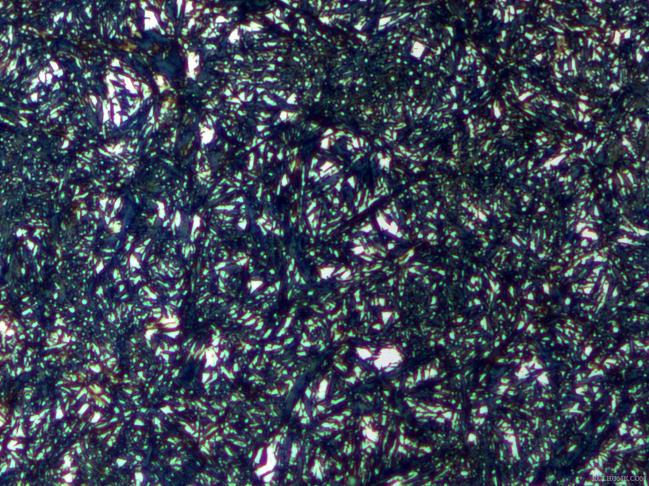

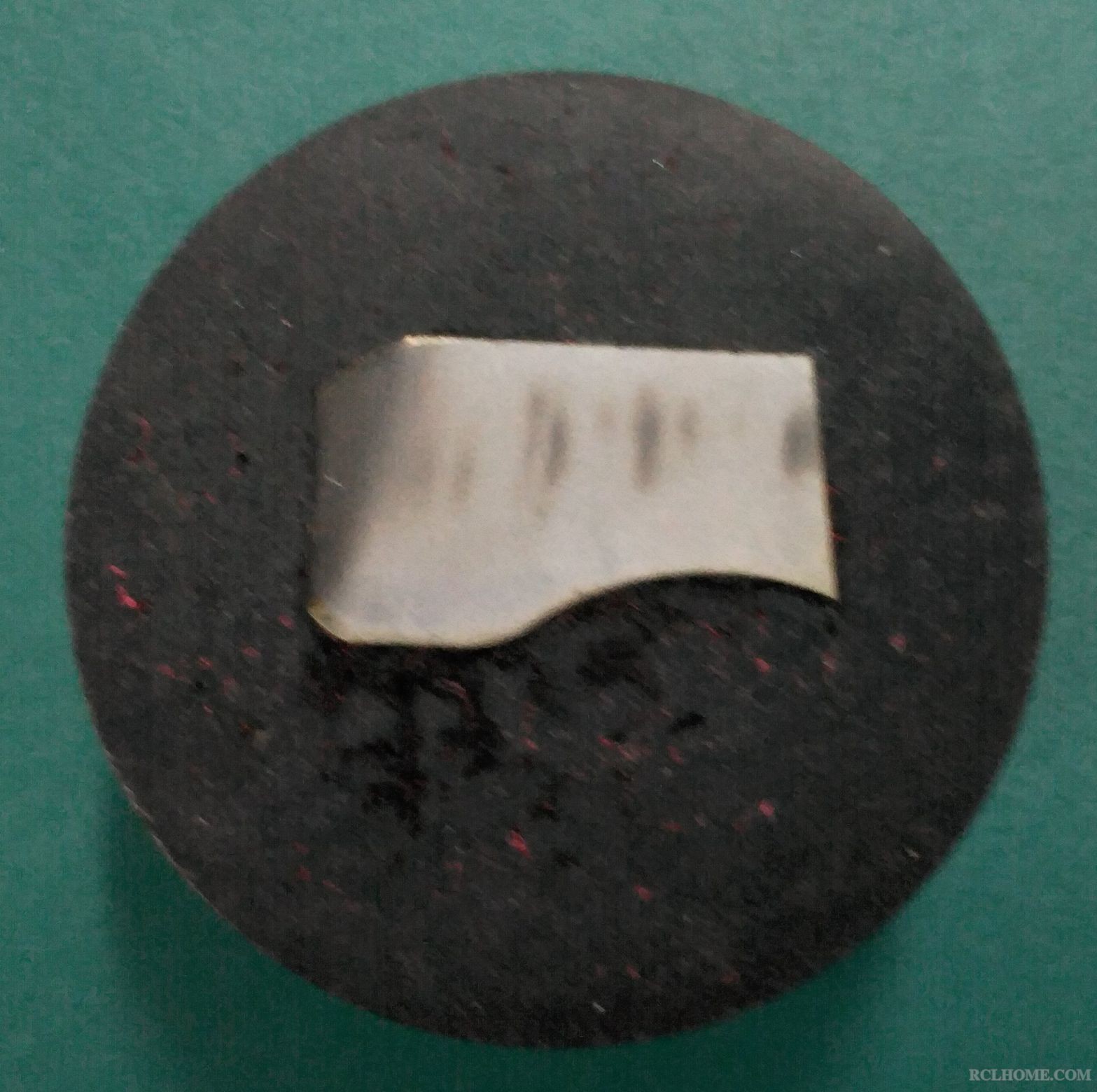

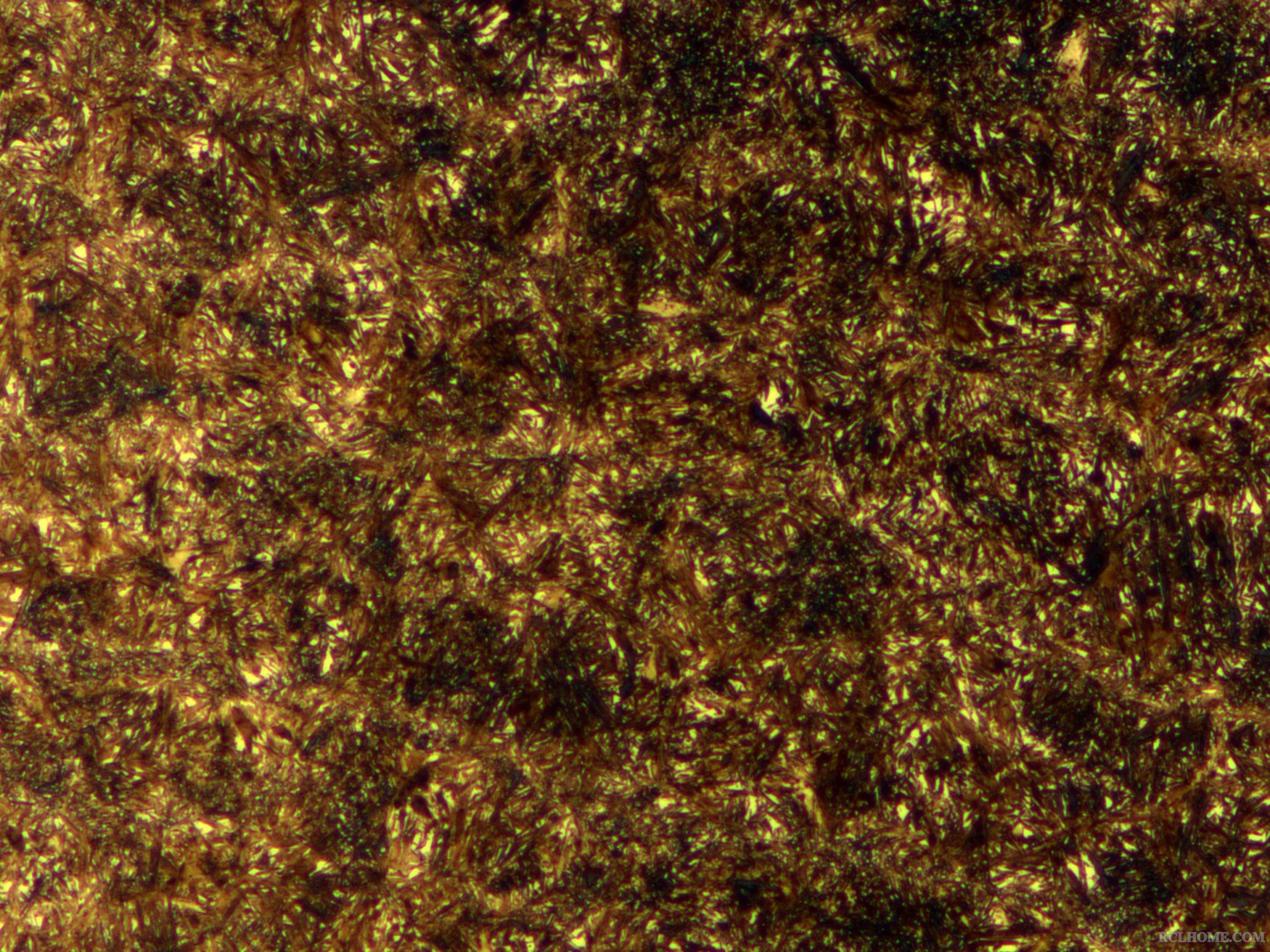

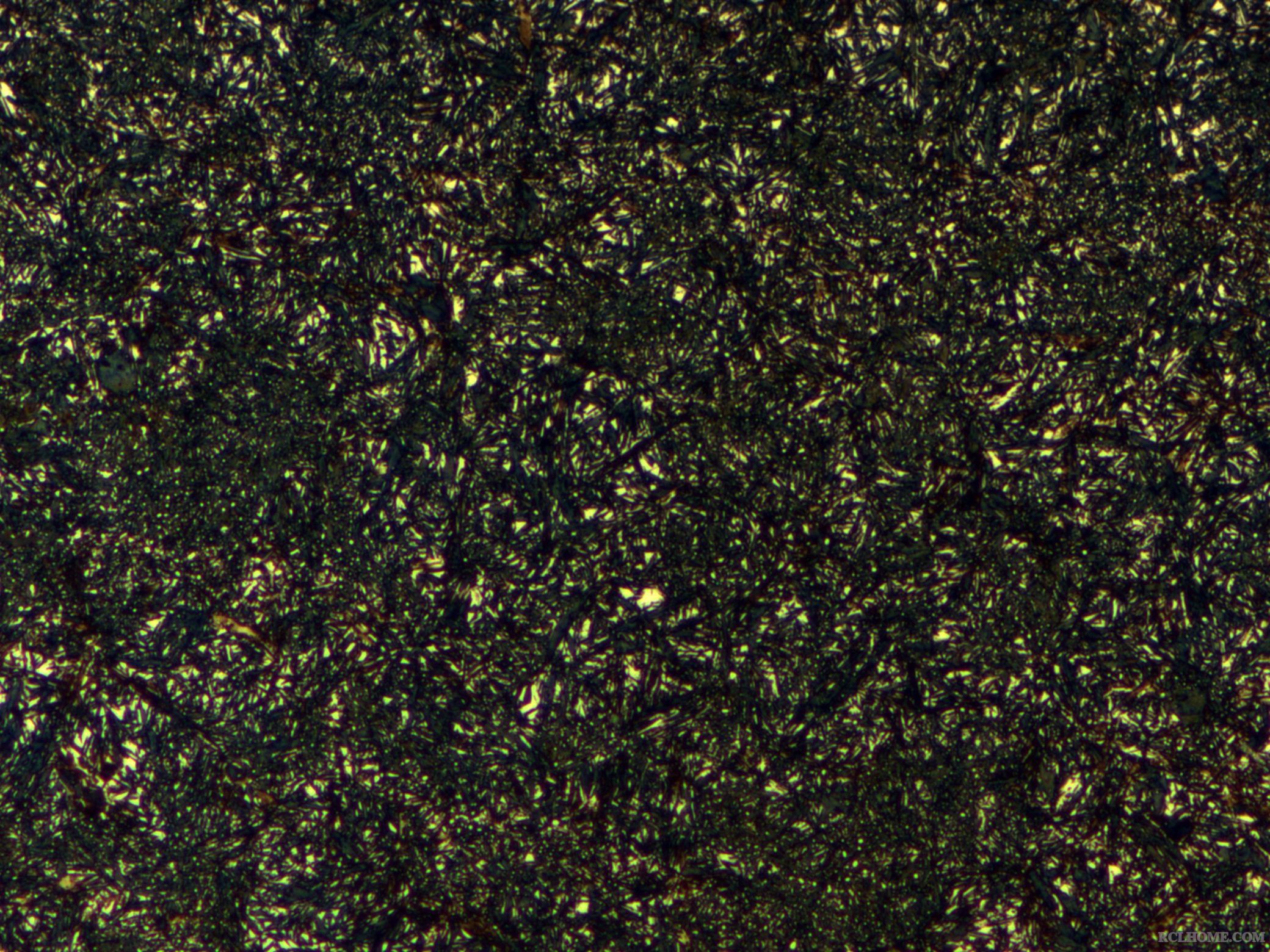

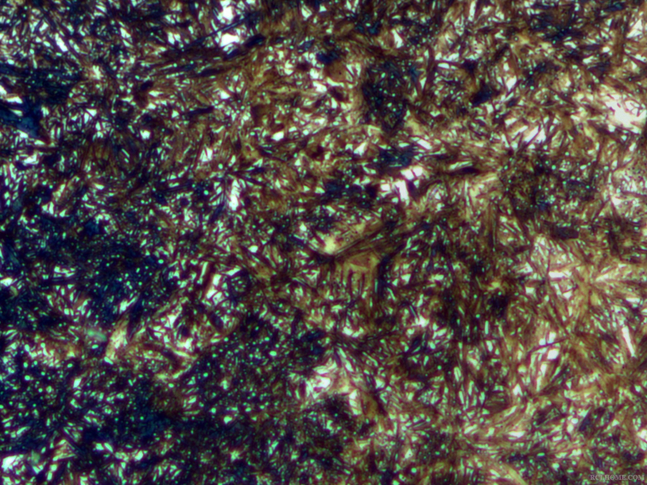

轴承外圈,材料GCr15,浸蚀发现黑白相间,金相图如下,黑白不知道是怎么产生的,猜测是淬火马氏体和回火马氏体。另外请教各位高工,这个样品中马氏体组织是不是太粗大,达不到国标要求?
亮处500倍
亮处500倍
暗处500倍
暗处500倍
亮暗交接处1000倍
亮暗交接处1000倍
暗处1000倍
暗处1000倍
浸蚀后黑白相间
浸蚀后黑白相间

看你那个附件,制样就有烧伤啊。

高工,附件浸蚀发黑处是烧伤部位吧

你重新制样,切割及磨制试样时不能操之过急。

组织太粗了,碳化物已经溶解的差不多了,温度应该有点高。

JB/T1255-2001湛火回火马氏体组织的五个级别图与JB/T1255-2014湛火回火马氏体组织的四个级别图都不包含有过热马氏体,这不能说不是一个缺憾。
发表于 2016-12-22 00:34:14 | 显示全部楼层
最早关于轴承钢湛火回火马氏体评级图中,这样的组织归属于过热马氏体,典型特征是残余奥氏体含量超标。

切割烧伤严重,用线切割吧

       这个轴承钢的产品金相组织已经是粗针马氏体了,轴承外圈马氏体一般要求1-4级,这个肯定不合格。因为现在的标准只有最高等级5级,所以有时候供应商就会扯皮,所以我们评级的时候,超4级全部按照5级来判定。而且最新的标准里面只有可接受的4个等级图谱,意思就是只有这个4个可以接受,超过个范围就是不可接受的。     至于金相试验腐蚀以后有发黑的情况不要奇怪,首先有问题的先排除自身原因,如果切割机切的,就换线切割试试,还有就是产品镶嵌试验太薄也会出现这种情况,所以镶嵌的试样不能太薄,要有一定的厚度,以保证磨制时热量能够散发。

用切割机切得,应该是切割烧伤

请在砂轮机上沾水磨削掉2MM后再观测吧。过热组织,可能是产品造成的,还有可能是制样过程产品过热了。

马氏体组织是太粗大   超标   降低温度试

你很细心!从宏观的样子看,是在切割时造成的烧伤

按照1255-2014的标准已经大于4级了

如果排除制样问题,这个组织过热了,很确定!

粗针马氏体  残奥很多 明显的过热组织   黑色那是切割烧伤  制样要有耐心

暗处,有下贝氏体?
有没有可能是下贝氏体组织多腐蚀快产生的?
