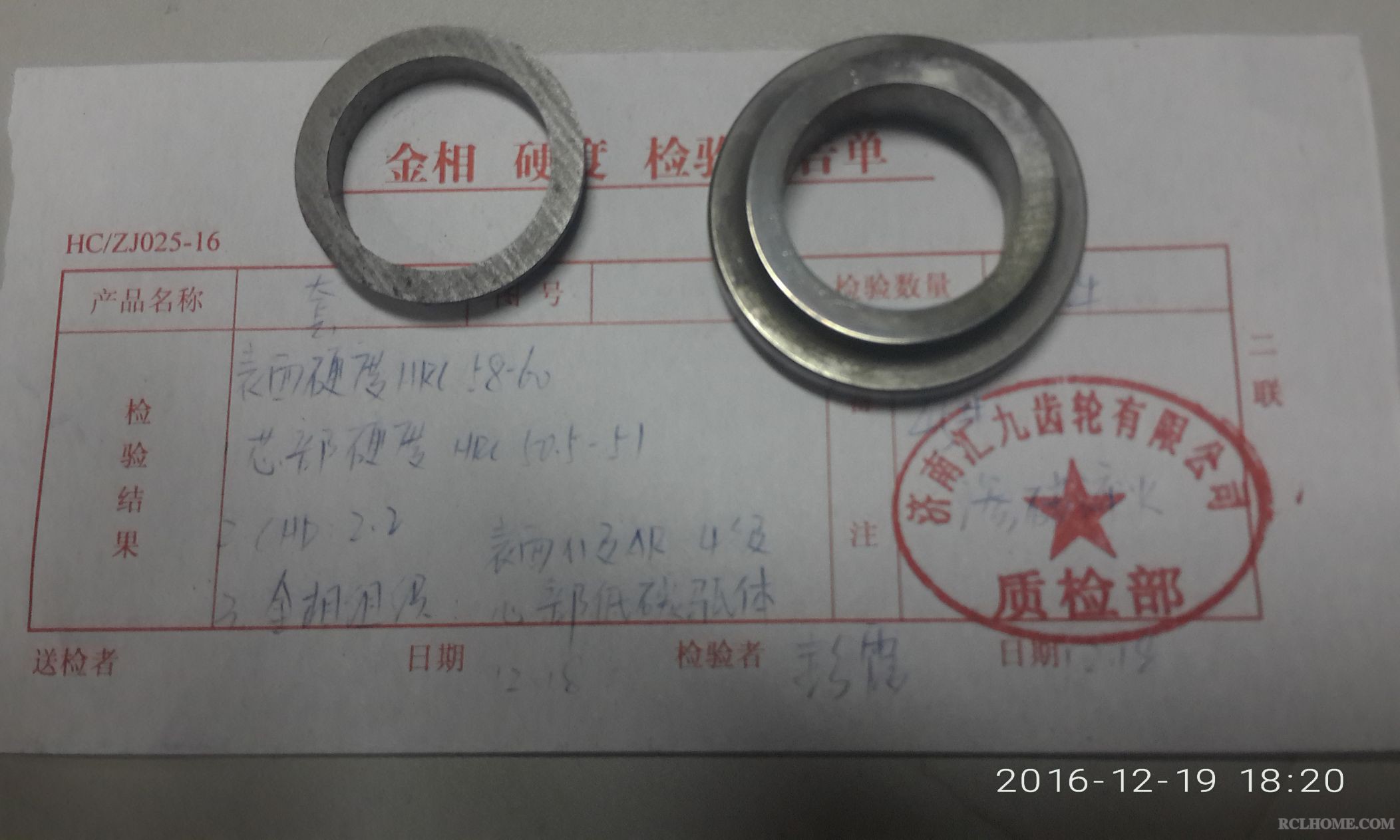

 楼主| 发表于 2016-12-24 09:20:55 | 显示全部楼层
搬运工 发表于 2016-12-23 18:36
心部全是马氏体?
反正你是信了的。

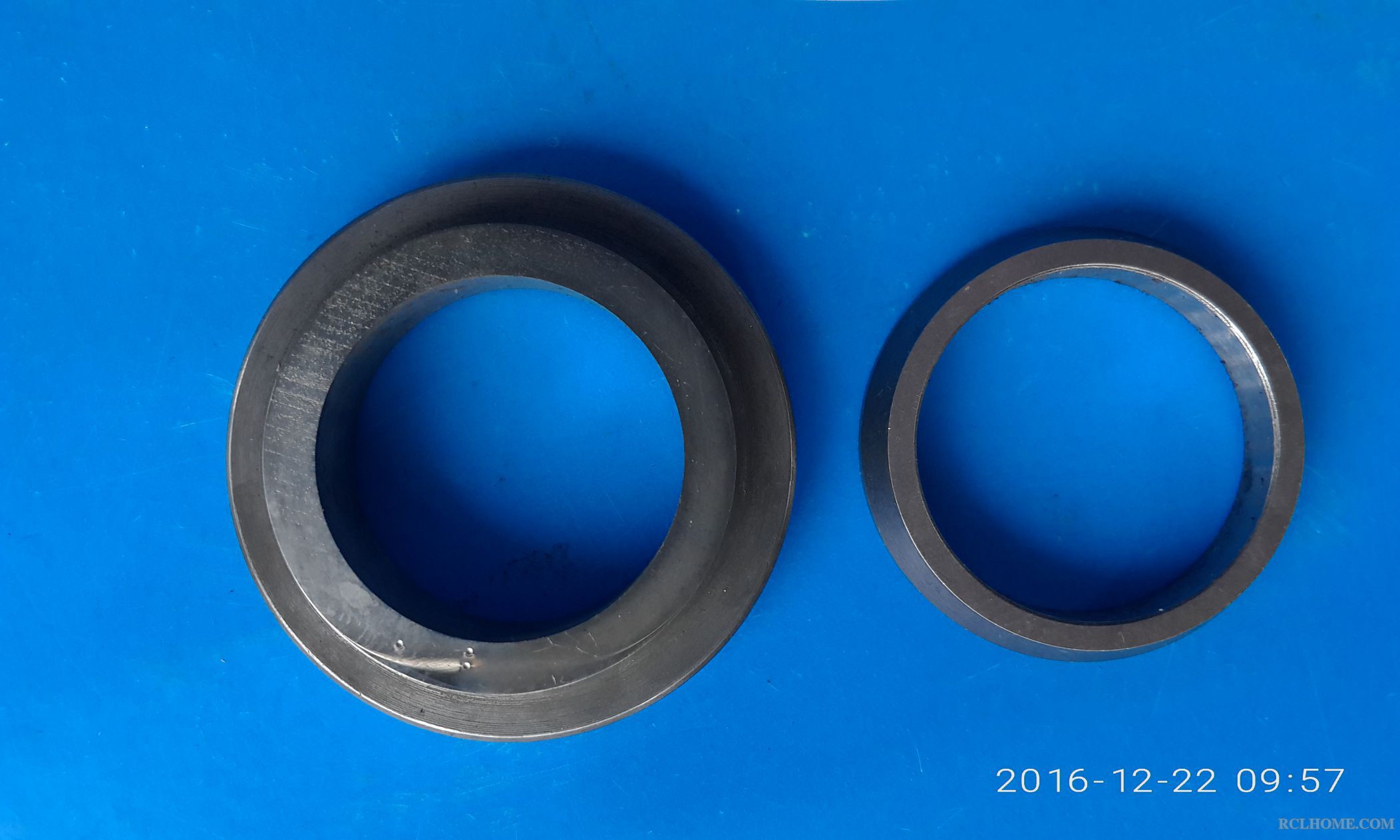

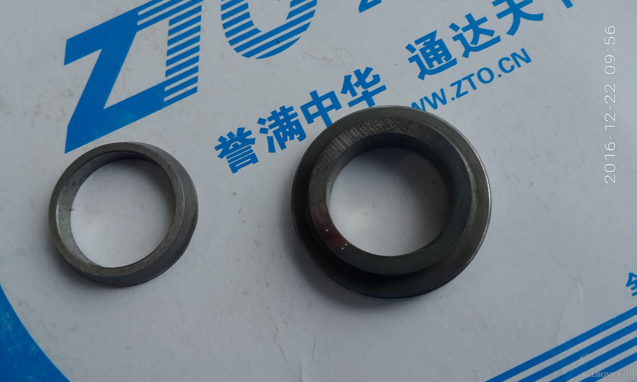

产品实物(剖切)照片

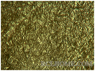

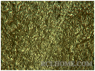

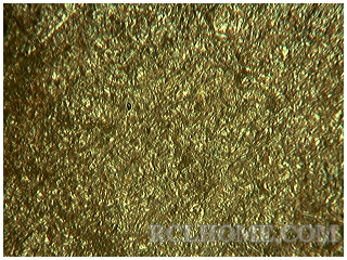

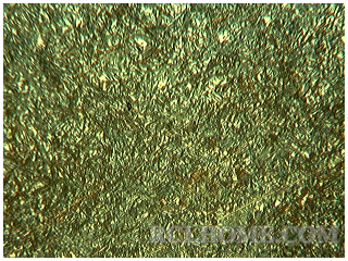

           这里有几幅金相照片,拍得实在不堪入目,您就将就一下,能否看出哪一幅(或几幅)是表面(渗层)的?哪些又是芯部的?
